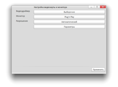

P.S. Теперь при запуске XFdrake выдает в пункте видеодрайвер "выборочно". Хотя работает проприетарный

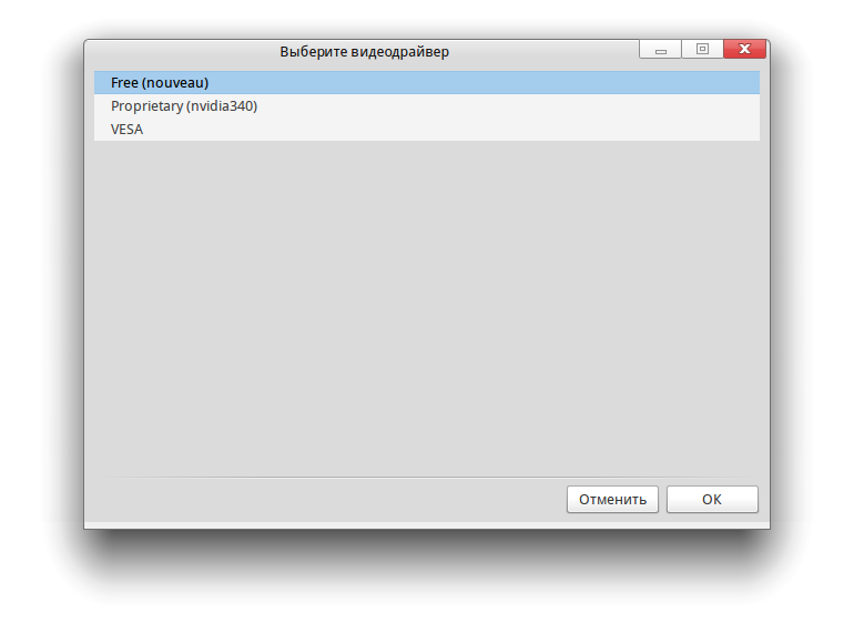

После установки запускаю настройки графического сервера а там.... Выбор и установка NVIDIA 340...Похоже моя видюшка даже принудительно не хочет кушать новые драйвера... Обидно-да.
aponomarenko
Сообщения: 394
Operating system: ROSA Linux
Re: Звука и зрелищ! [testing]
Сообщение aponomarenko »
VictorR2007 писал(а):
Ricardo писал(а): И похоже что не видит карту интел, судя по предложенным настройкам.
Нет её настроек.
http://hw.rosalinux.ru/index.php?probe=31725997ad
Это просто новый дизайн. Пункт "Free(nouveau)" делает то же, что раньше делал "Free (i915)" - настраивает свободную графику. Можно было бы написать "Free (i915+nouveau)" или что-то другое. Предлагайте варианты.
hw-probe -all -upload
aponomarenko
Сообщения: 394

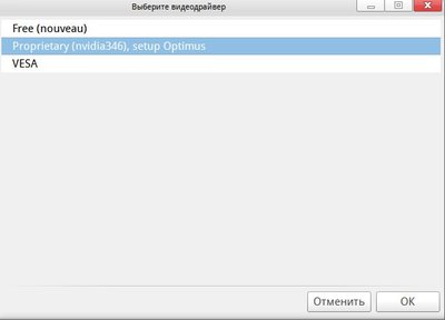

DELTA-79 писал(а): После установки запускаю настройки графического сервера а там.... Выбор и установка NVIDIA 340...Похоже моя видюшка даже принудительно не хочет кушать новые драйвера... Обидно-да.
А какой ID вашей карты? Проба в базе есть?

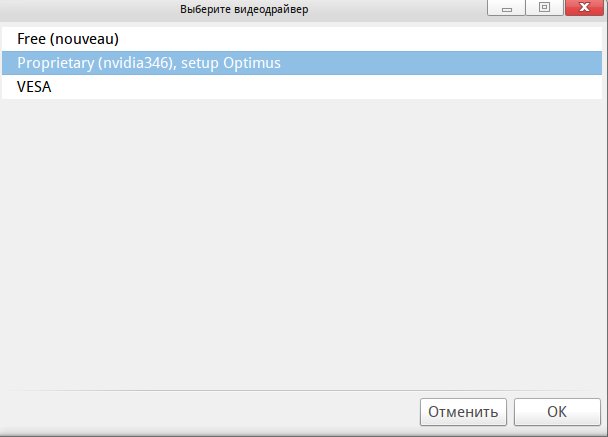

aponomarenko писал(а):Это просто новый дизайн. Пункт "Free(nouveau)" делает то же, что раньше делал "Free (i915)" - настраивает свободную графику.
OK.
Похоже что настройка не хотела работать с дровами nvidia340.
Скачал nvidia346 и всё стало нормально.

DELTA-79 писал(а):После принудительной установки 346 версии драйвера перезагрузился до захода в XFdrake. В итоге система зависла полностью без возможности переключиться клавишами Ctrl+Alt+F2 В итоге переставил систему с тем что есть. Похоже моя видюшка действительно не хочет их принимать. Зато самой XFdrake респект -- не пропускала неподдерживаемый драйвер.
ID карты: 0ca3. Ее нет в списке поддерживаемых 346-й версией драйвера: https://abf.io/soft/ldetect-lst/blob/0. ... xt#lc-6609

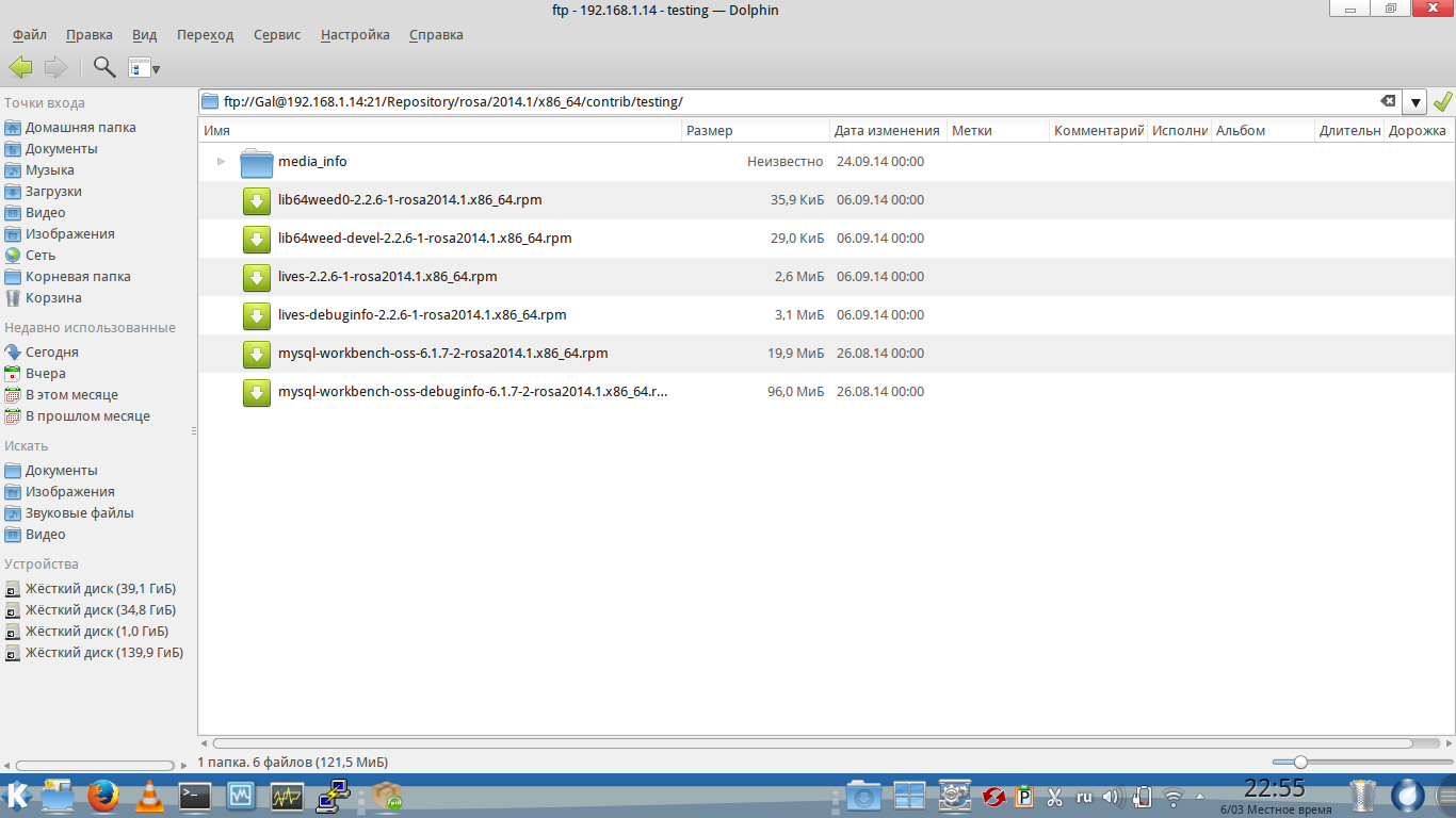

Я в своем локальном зеркале вижу и testing restricted (нет ничего) и testing contrib - там вижу
Но в списке репозиториев в менеджере источников программ их нет, видимо как с non-free-testing, надо, что-то настроить в media_info, чтобы их можно было использовать.
