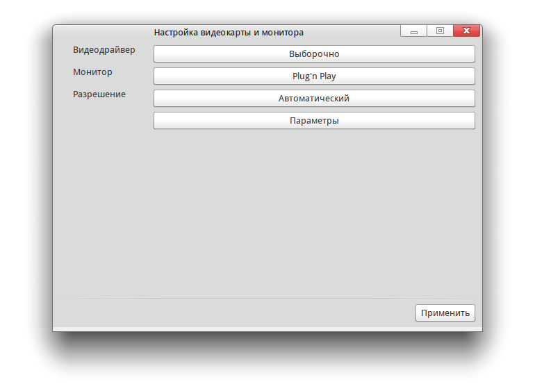

Re: Звука и зрелищ! [testing]
Может у меня какие то не те тестовые репозитории, но кроме pulseaudio мне ничего пока не пришло. Запускал XFdrake, поставил свободные драйвера, потом перезагрузился и поставил проприетарные -- ничего нового не установилось и не обновилось... С PulseAudio проблем не обнаружил. Работает.
P.S. Теперь при запуске XFdrake выдает в пункте видеодрайвер "выборочно". Хотя работает проприетарный

После установки запускаю настройки графического сервера а там.... Выбор и установка NVIDIA 340...Похоже моя видюшка даже принудительно не хочет кушать новые драйвера... Обидно-да.
aponomarenko
Сообщения: 394
Operating system: ROSA Linux
Сообщение aponomarenko »
VictorR2007 писал(а):
Ricardo писал(а): И похоже что не видит карту интел, судя по предложенным настройкам.
Нет её настроек.
http://hw.rosalinux.ru/index.php?probe=31725997ad
Это просто новый дизайн. Пункт "Free(nouveau)" делает то же, что раньше делал "Free (i915)" - настраивает свободную графику. Можно было бы написать "Free (i915+nouveau)" или что-то другое. Предлагайте варианты.
hw-probe -all -upload
aponomarenko
Сообщения: 394
DELTA-79 писал(а): После установки запускаю настройки графического сервера а там.... Выбор и установка NVIDIA 340...Похоже моя видюшка даже принудительно не хочет кушать новые драйвера... Обидно-да.
А какой ID вашей карты? Проба в базе есть?

aponomarenko писал(а):Это просто новый дизайн. Пункт "Free(nouveau)" делает то же, что раньше делал "Free (i915)" - настраивает свободную графику.
OK.
Похоже что настройка не хотела работать с дровами nvidia340.
Скачал nvidia346 и всё стало нормально.

После принудительной установки 346 версии драйвера перезагрузился до захода в XFdrake. В итоге система зависла полностью без возможности переключиться клавишами Ctrl+Alt+F2 В итоге переставил систему с тем что есть. Похоже моя видюшка действительно не хочет их принимать. Зато самой XFdrake респект -- не пропускала неподдерживаемый драйвер.
Сообщения: 5448
DELTA-79 писал(а):После принудительной установки 346 версии драйвера перезагрузился до захода в XFdrake. В итоге система зависла полностью без возможности переключиться клавишами Ctrl+Alt+F2 В итоге переставил систему с тем что есть. Похоже моя видюшка действительно не хочет их принимать. Зато самой XFdrake респект -- не пропускала неподдерживаемый драйвер.
Можно было в меню загрузки ввести E и дописать single и не надо перестанавливать. Загрузка прошла в консоли и XFdrake.
буду знать. Я пытался nomodeset втулить -- фокус не прошел
ID карты: 0ca3. Ее нет в списке поддерживаемых 346-й версией драйвера: https://abf.io/soft/ldetect-lst/blob/0. ... xt#lc-6609
