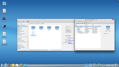

Доброго времени, я недавно пользуюсь линукс, появилась проблема с установкой WM кошелька, на их сайте присутствуют пакеты sh. tar.gz. deb. Подскажите как правильно установить желательно по пальцам, чтоб понять что к чему. Скаченный пакет wm кошелька нахотится в папке загрузки. Роса последняя ROSA.FRESH.KDE.R5.x86. Очень нужна помощь. Зарание большое спасибо

Я попробовал установить из .sh установка прошла, но ссылки нигде не создалось. Надо искать как он называется.
Нашелся. /usr/local/bin/My-WebMoney
Последний раз редактировалось Barmalei 03 мар 2015, 15:15, всего редактировалось 1 раз.
Re: Установка Help!!
Я попробовал tar.gz. Распаковал и запустил - запустилось.
P.S. Судя по всему там ява, так что установите java-1.7.0-openjdk

Заходите в папку через Dolphin куда скачали, жмете F4, там в консоли su и пасс root, потом sh имя_скаченного_файла
Но перед этим нужно установить java-1.7.0-openjdk, у меня уже стояло java-1.8.0-openjdk. можно и его.

нашелся и запускатор. Отсюда надо /opt/MyWebMoney на рабочий стол скопипастить My-WebMoney.desktop, в этой же папке и удалятор есть.

получилось установить, ярлык на рабочий стол закинул... кто установил у вас тоже такое окошко маленькое, и не разворачивается?
Сообщения: 5521
igogigo писал(а):получилось установить, ярлык на рабочий стол закинул... кто установил у вас тоже такое окошко маленькое, и не разворачивается?
окошко не настраивается. может быть если где-то в файлах копаться надо. мне и с таким удобно. как на андроиде.

Подскажите как добавить значок запуска кошелька в меню быстрого запуска, на рабочий стол я его вынес, но хотелось бы чтоб все было в одном месте.. чтоб порядок был.
вот сюда
Re: Установка Help!! [решено]
Надо .desktop файл (через который все и запускается со стола) положить в правильное место.
А именно - в /usr/share/applications

Скопировал значок в /usr/share/applications, но оказывается он там уже есть, теперь там два значка, но не показываются они в этом меню запуска...(?) почему так ? что можно сделать ?

добавил через редактор меню все получилось. Спасибо большое!

igogigo писал(а):Скопировал значок в /usr/share/applications, но оказывается он там уже есть, теперь там два значка, но не показываются они в этом меню запуска...(?) почему так ? что можно сделать ?
Может быть он не с тем содержимым влетает туда.
Нужно сравнить содержимое файла на рабочем столе и в этой папке.
