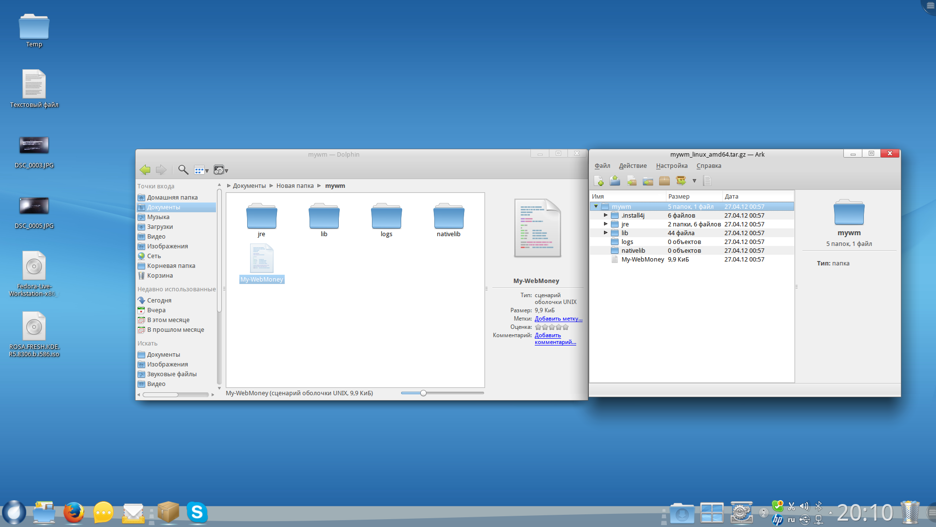

Доброго времени, я недавно пользуюсь линукс, появилась проблема с установкой WM кошелька, на их сайте присутствуют пакеты sh. tar.gz. deb. Подскажите как правильно установить желательно по пальцам, чтоб понять что к чему. Скаченный пакет wm кошелька нахотится в папке загрузки. Роса последняя ROSA.FRESH.KDE.R5.x86. Очень нужна помощь. Зарание большое спасибо

Я попробовал tar.gz. Распаковал и запустил - запустилось.
P.S. Судя по всему там ява, так что установите java-1.7.0-openjdk
