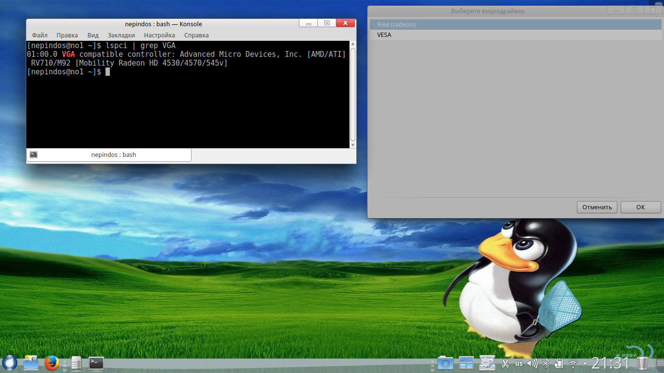

Доброго всем,попался ноут samsung r425 с убитой видеокарточкой. После прожарки ожил,работает :wink:
В общем починив его,сразу взялся за Росу... :D Чип графики стоит hd 4530/4570.

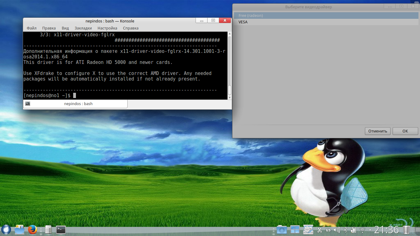

Из наших репозиториев не подошёл драйвер,написал,что будет дружить с чипом 5000 и выше :(
С АМД сайта тоже ничего путного не вышло..........
Что посоветуете,где бы содрать подходящий? :)

ChuCha писал(а):Попробуйте http://support.amd.com/ru-ru/download/d ... x%20x86_64, вдруг поможет
Лучше не надо.
Этот драйвер (fglrx-legacy) поддерживает Xorg 1.12 и более ранние, а у нас 1.15. Аналогично с ядром. Маловероятно, что соберётся и заработает, ничего не сломав.
Плюс, помимо установки собственно драйверов, нужно ещё определённые действия выполнить, чтобы система с этими драйверами работала нормально. Т.е. не достаточно просто установить драйвер с сайта производителя.
Для версий драйверов из наших репозиториев все эти дополнительные действия выполняются автоматически инструментом XFdrake. Вручную, конечно, можно... Но, как правило, сложно.
