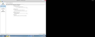

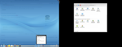

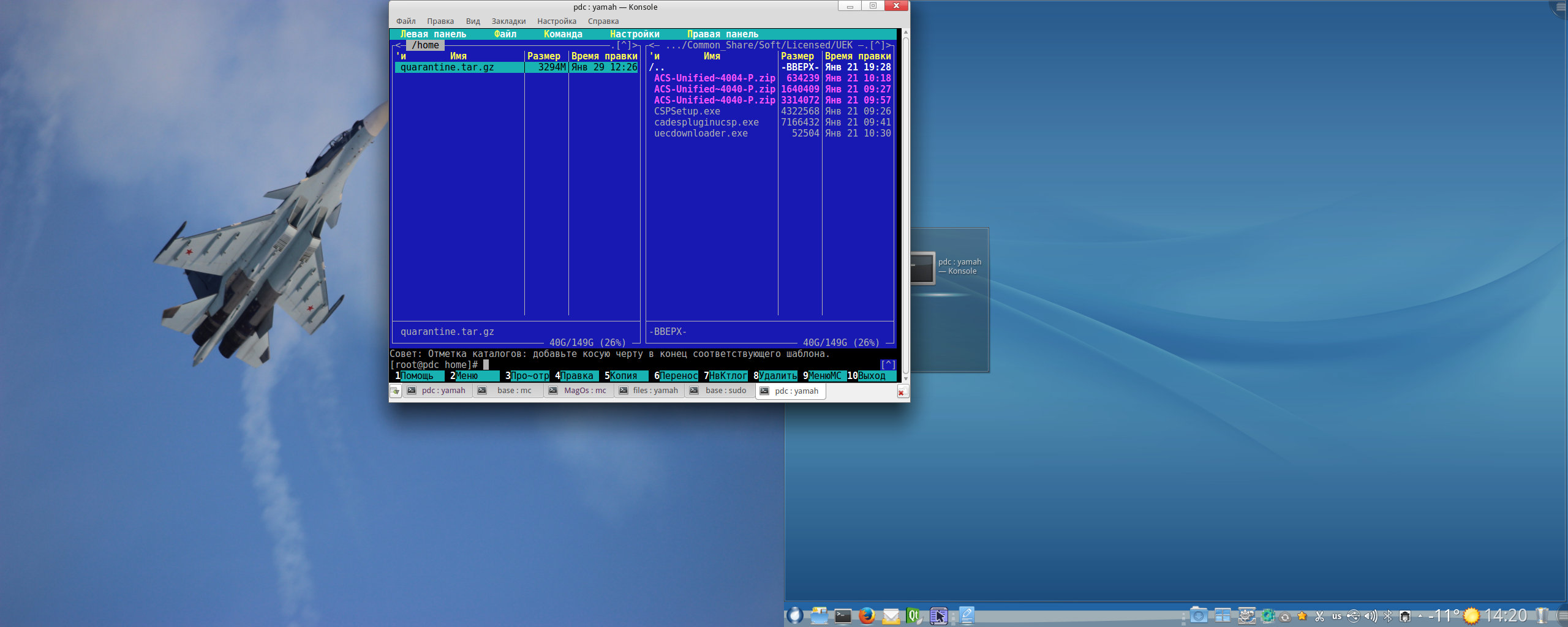

Первая установка. Судя по скриншоту, два экрана вместо одного. Второй экран не доступен. Переместить нужное окно нечем - не нашел такой опции.

tverskoy писал(а):тебе дублирование изображеня нужно? то есть на двух мониторах одинаковая картинка?
Нет не нужно. Нужно получить доступ к "запредельному" дисплею. В частности - к окну Настроек рабочего стола которое находится на правом дисплее (на скриншоте).

keleg писал(а):а мышка, получается, ездит только по одному дисплею?
Нет, мышка уходит за пределы дисплея, но нащупать нужное окно там мне не удалось.

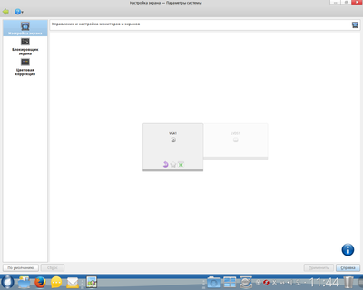

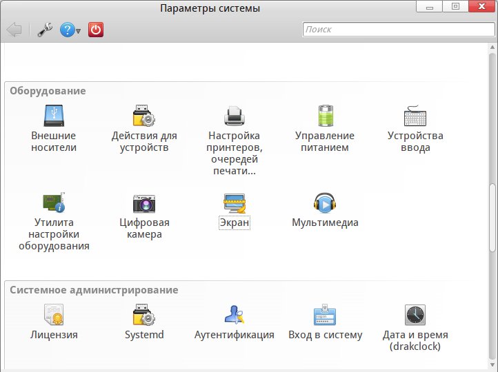

tverskoy писал(а):А в меню "экран" если поковыряться?
Не могу его достать - оно на правой стороне...
Сообщения: 1130
Re: Два дисплея вместо одного, второй недоступен
обоину на весь рабочий стол растяни, или другую широкую поставь

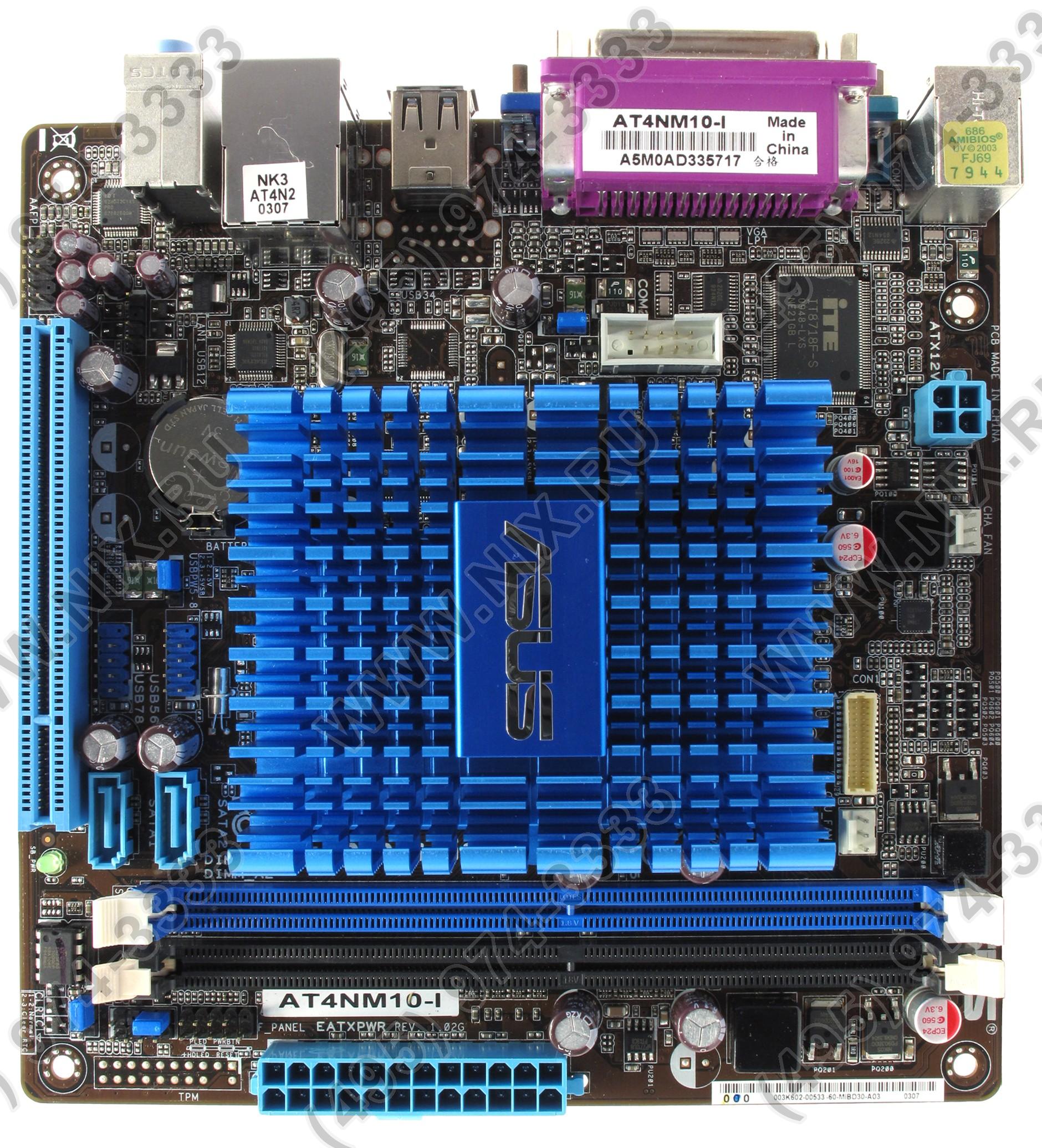

Монитор подключен и он единственный, подключенный к единственному выходу материнской платы:

Вот моя плата, если что:
http://www.nix.ru/autocatalog/motherboa ... 19241.html

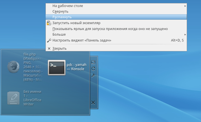

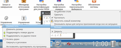

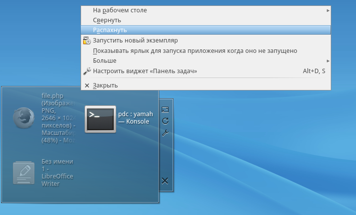

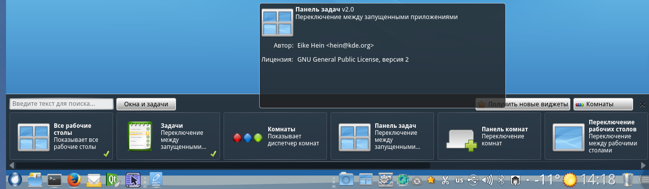

На рабочий стол добавьте виджет "Панель задач"
На этом виджете правой кнопкой мыши кликните по запущенной задачи "Настройки рабочего стола" (я на примере Konsole показываю) и выберите "распахнуть"
У вас окно распахнется на тот рабочий стол.
Поднимите курсор "до упора" вверх, перейдите на скрытый рабочий стол вдоль верхнего края, нажмите левой кнопкой мыши и, не отпуская кнопку, тащите на видимый рабочий стол.
Если виджет "панель задач" разместить ближе к краю экрана, со стороны скрытого рабочего стола (у меня второй рабочий стол слева и виден на втором мониторе), кликнуть правой кнопкой мыши на нужной задачи и выбрать (кликнуть и отпустить) "больше" и следом "переместить", и начать двигать мышь в противоположный от скрытого рабочего стола край монитора, то окно передвинется.

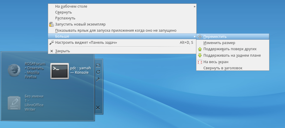

Сейчас проблема решена вот таким образом:
1. Открыл для себя возможность перемещения окон:
2. Настроил открытие новых окон в левом верхнем углу:
3. В свойствах экрана отключил вывод на ненужный дисплей:

По моейму я догадываюсь почему два моника выскакивает. На этой плате есть внутренний разъем LVDS. Вроде он для подключения матрицы.

Barmalei спасибо за ликбез! Как он выглядит? Точнее где он на этой плате:
PS.: Первый раз с инфой про железо был не точен. Плата больше похожа на эту
хоть и процессор немного не совпадает.
Re: Два дисплея вместо одного, второй недоступен [решено]
Так в биосе можно посмотреть, как плата называется.
Сообщения: 5521
У вас книжка должна быть и там все разъемы описаны.
По вашей ссылке на эту маму разъем под номером 5
На вашем фото рядом с радиатором серый разъем CON1

Если точно знать модель то можно на сайте производителя найти Руководство в PDF на англиском

А для этого - хотя бы хорошее фото материнки (с хорошим разрешением).

Галахов Роман, куда уж лучше? :unknown:
http://forum.rosalab.ru/download/file.p ... &mode=view
631,82 КБ (646 987 байт)
1 880px × 2 072px
Сообщения: 5521
oermolaev писал(а):Галахов Роман, куда уж лучше? :unknown:
1 880px × 2 072px
На этой фотке белый разъем рядом с радиатором с названием CON1, рядом с ним есть разъем FAN
Вот она у производителя http://www.asus.com/ru/Motherboards/AT4NM10I/

Спасибо, Barmalei, эта плата была только что бы потестить Росу, а так - я её когда то под сервер брал. Со своими задачами справлялась, да тут высвободилась.
