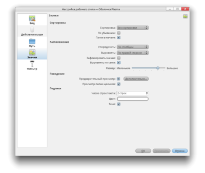

Поставил на рабочем столе в настройках маленькие значки, а они большие.

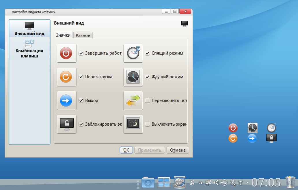

По спящему режиму, так можно установить homerun или если он не подходит,
то plasma-applet-eyasdp.

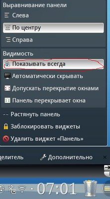

По панели, так нужно в настройках поставить "Показывать всегда"

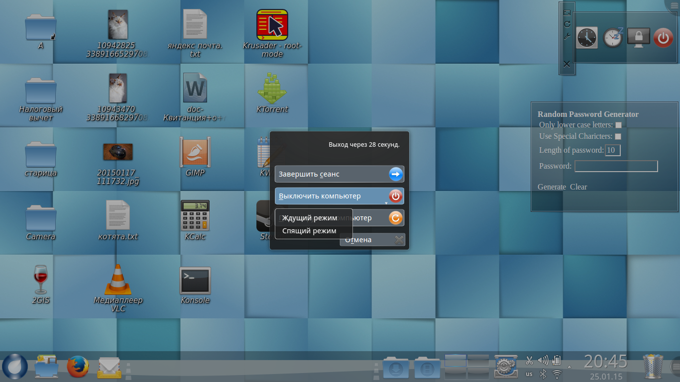

По режиму: при выключении компьютера появляется окошко с выбором: "выйти", "сменить пользователя" или "выключить". А теперь посмотрите внимательно: на значке "выключить комьютер" есть маааленький треугольничек. Увидели? А теперь нажмите не на текст "выключить" а на сам значек выключения. И будет вам счастье :)

На счет панели, которая уезжает -- ViсtoR Вам правильно описал, пробуйте
На счет настройки значков на экране: Где именно вы их настраивали? Если в "настроить виджет папка", что при правом клике мышки по экрану, то все должно сохраняться (см. скриншот)

Про панель стоит показывать всегда, но браузер залезает за нее.
Значки я настраивал в Поведение окон. Спасибо, уменьшились.

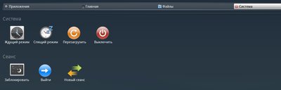

Осталось найти спящий режим, как его найти? Вот на скрине все режимы которые есть у меня.
Re: Несколько вопросов имеется
Судя по скриншоту -- вы находитесь в меню настройки энергосбережения и вам надо обработать действие "приостановить сеанс" через N минут и выбрать из списка, что нужно сделать... Вы хотя бы сразу указали, что не просто выйти хотите, а настроить энергосбережение... Пока скриншот не показали, тут, наверное, никто и не догадался. Кстати, а вы рисовать на экране мышкой умеете?... Это я к тому, чтобы могли скриншотить окно с указанием того, что вас интересует, вместо области окна а-ля угадайте, где я.
