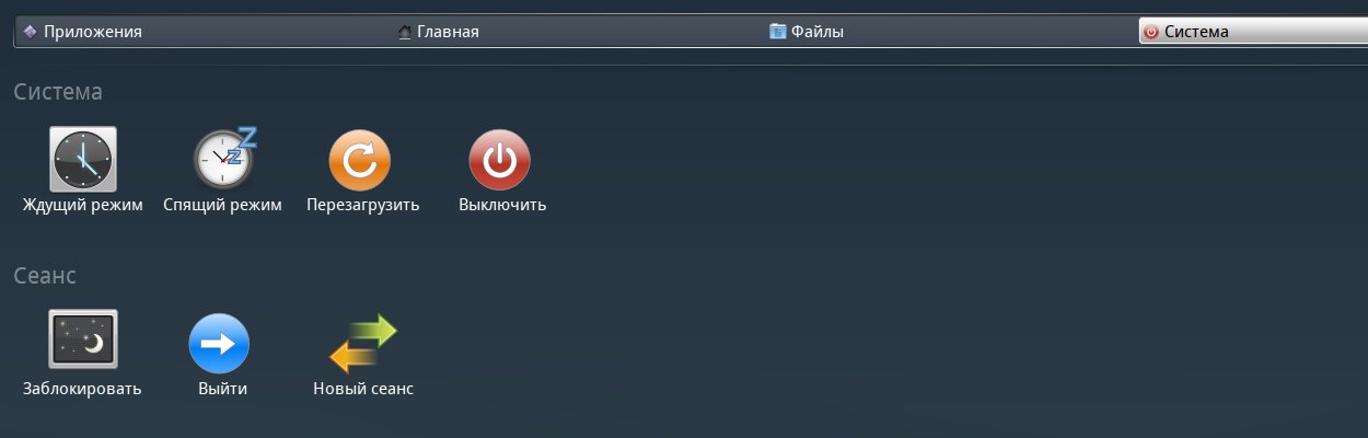

Почему у меня нет спящего режима и гибернации? Только ждущий, выключение и блокировка.

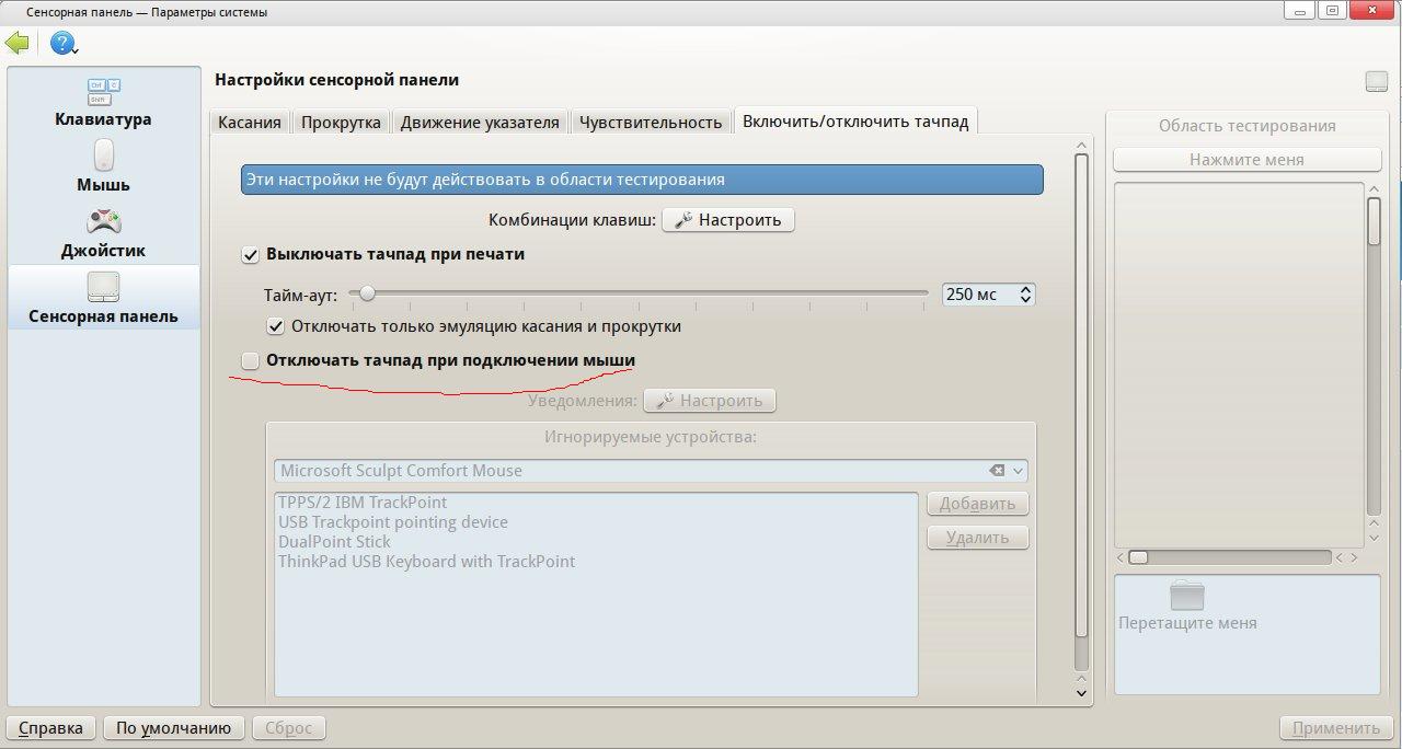

Вставил беспроводную мышь, подглюкивает, т.е. замирает на секунды 3 часто. Не дружат Тачпад с мышкой?

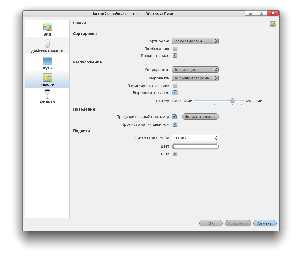

Поставил на рабочем столе в настройках маленькие значки, а они большие.

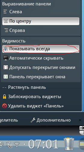

Нельзя ли сделать чтобы панель не уезжала и ее не закрывали программы?

По тачпад, то может у вас установлено отключать его при подключении мыши,
и поэтому подтормаживает при включении.
Хотя вряд-ли.
У себя такого не замечал.
По панели, так нужно в настройках поставить "Показывать всегда"

По режиму: при выключении компьютера появляется окошко с выбором: "выйти", "сменить пользователя" или "выключить". А теперь посмотрите внимательно: на значке "выключить комьютер" есть маааленький треугольничек. Увидели? А теперь нажмите не на текст "выключить" а на сам значек выключения. И будет вам счастьеBarmalei писал(а):Почему у меня нет спящего режима и гибернации? Только ждущий, выключение и блокировка.

На счет мышки -- Если есть вариант, то воткните её в другой USB -- иногда версия 3.0 не есть хорошо для гарнитуры.
На счет панели, которая уезжает -- ViсtoR Вам правильно описал, пробуйте
На счет настройки значков на экране: Где именно вы их настраивали? Если в "настроить виджет папка", что при правом клике мышки по экрану, то все должно сохраняться (см. скриншот)

Про панель стоит показывать всегда, но браузер залезает за нее.
Значки я настраивал в Поведение окон. Спасибо, уменьшились.

Осталось найти спящий режим, как его найти? Вот на скрине все режимы которые есть у меня.

Удерживай тругольничек на кнопке выключения, или виджет поставь HMUctrl
Re: Несколько вопросов имеется
Я же по русски написал что везде его нет. Ну раз не верите нате и этот скрин.tverskoy писал(а):Удерживай тругольничек на кнопке выключения, или виджет поставь HMUctrl
