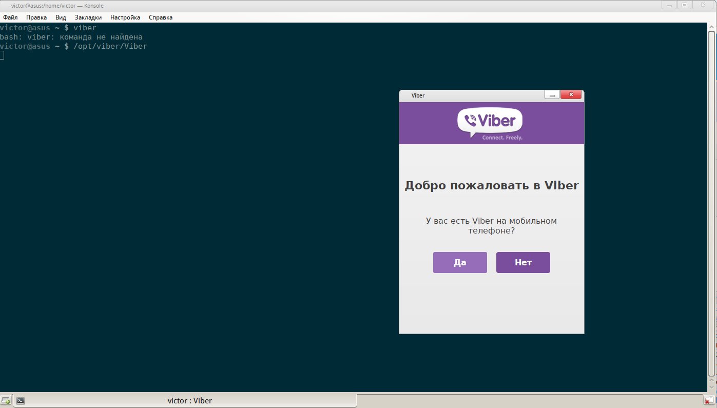

Re: Вылетает Viber после обновлений
saman писал(а):#5 0x00007ffff28b58ca in QMetaType::registerType(char const*, void (*)(void*), void* (*)(void const*)) () from /opt/viber/libQt5Core.so.5
#6 0x00007ffebf54ee2e in ?? () from /usr/lib64/libQtGui.so.4[/code]
Вот в чём дело, одновременно используются и Qt4 библиотеки (системные), и Qt5 (собственные). Однако же интересно, почему так получилось. Видимо, надо по каждому файлу из /opt/viber смотреть на вывод ldd.
Сообщения: 8184
Pulfer писал(а):Вот в чём дело, одновременно используются и Qt4 библиотеки (системные), и Qt5 (собственные). Однако же интересно, почему так получилось. Видимо, надо по каждому файлу из /opt/viber смотреть на вывод ldd.
Непонятно, как он ищет библиотеки, и в каком месте..
Ругается на отсутствие libqfacebook.so.
Ладно, создал на него ссылку в /usr/lib64.
Получил "Аварийный останов",
удалил ссылку, опять ругается на отсутствие libqfacebook.so.
В итоге, забросил.
Немного занят другим.
VictorR2007 писал(а):Непонятно, как он ищет библиотеки, и в каком месте..
Ищет через LD_LIBRARY_PATH:
LD_LIBRARY_PATH=/opt/viber /opt/viber/Viber
То есть сперва нужная библиотека ищется в /opt/viber, а если её там нет, то в стандартных путях (/lib64, /usr/lib64 и т.д.).
VictorR2007 писал(а):Получил "Аварийный останов"
Это потому что каким-то образом Viber одновременно использует и Qt5, и Qt4. А как так получается - надо изучать вопрос, используя команду ldd. Т.к. у Viber есть только 64-битная версия, а у меня система 32-битная, сам я этим заняться не могу.
А попробуйте удалить пакет rosa-media-player-plugin, поможет ли это работе Viber?
Сообщения: 8184
Pulfer писал(а):А попробуйте удалить пакет rosa-media-player-plugin, поможет ли это работе Viber?
У меня и без этого нормально запускается, но только при установке пакета rpm.
Дальше запуска проверить нечем.
А у нас в репах пакет deb, который переупакован в rpm.
VictorR2007 писал(а):У меня и без этого нормально запускается, но только при установке пакета rpm.
Просто в выводе отладчика я увидел, что каким-то образом Viber подгружает браузерные планины, среди которых зависящий от Qt4 плагин ROMP:
Missing separate debuginfo for /usr/lib64/mozilla/plugins/librosa-media-player-plugin-rm.so
Missing separate debuginfo for /usr/lib64/librosampcore.so.1
Missing separate debuginfo for /usr/lib64/libQtGui.so.4
Если дело именно в плагине, то это объяснило бы, почему Viber перестал работать после недавних обновлений. Т.к. в R4 этот плагин перестал работать из-за нюансов компилятора и компоновщика (браузер его игнорировал), на что до недавнего времени как-то не обращали внимания, а когда обнаружили, то проблему быстро исправили. И совсем недавно рабочий rosa-media-player-plugin пришёл с обновлениями.
