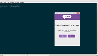

Да, с вайбером засада
$ /opt/viber/Viber

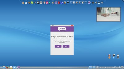

Проблема у вайбера. На андроиде х86 тоже вылетает. Решил сносом и установкой прежней версии.
Re: Вылетает Viber после обновлений
Я с нуля систему установил обновил поставил Вайбер всё запустилось работает но когда решил отправить сообщение он вылетел.....снова запускаешь запускается но когда заходишь в отправленные снова вылет и по кругу......... итог не работает

Ищет через LD_LIBRARY_PATH:VictorR2007 писал(а):Непонятно, как он ищет библиотеки, и в каком месте..
LD_LIBRARY_PATH=/opt/viber /opt/viber/ViberЭто потому что каким-то образом Viber одновременно использует и Qt5, и Qt4. А как так получается - надо изучать вопрос, используя команду ldd. Т.к. у Viber есть только 64-битная версия, а у меня система 32-битная, сам я этим заняться не могу.VictorR2007 писал(а):Получил "Аварийный останов"
А попробуйте удалить пакет rosa-media-player-plugin, поможет ли это работе Viber?
- Сообщения: 8361
У меня и без этого нормально запускается, но только при установке пакета rpm.Pulfer писал(а):А попробуйте удалить пакет rosa-media-player-plugin, поможет ли это работе Viber?
Удалил rosa-media-player-plugin Viber заработалPulfer писал(а):А попробуйте удалить пакет rosa-media-player-plugin, поможет ли это работе Viber?

rosa-media-player-plugin-1.6-5-rosa2014.1.x86_64
(из-за конфликтов с viber-4.2.2.6-2-rosa2014.1.x86_64)
Удалил и все заработало
Следующий пакет будет удалён для обновления остальных:
