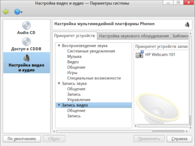

Я уже пробывал и VLS и в Kino и в TVTime во всех определяется только web камера
Re: Помощь с картой видеозахвата
а может там есть какие-нибудь /dev/video1 2, 3, х?evgeniy80 писал(а):Я уже пробывал и VLS и в Kino и в TVTime во всех определяется только web камера
покажи ls -a /dev от рута
а в "настройках мультимедиа" устройство видно?

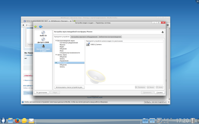

уже пробывал видит только вэб камеруalexander-d3 писал(а):Слушай если железка видна. Может попробуеш ей по пользоваться через kdenlive. Там вроде были опции для устройств захвата.

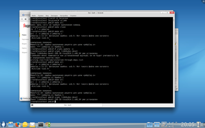

Пишет что libusb-devel установлен ,а на убунту попробывал установил пакет ibusb-dev компиляция прошла в конце вышла одна ошибка и в папке с исходниками исчез файл pmbplay остался только pmbpipe нажимаю что бы запустить мигает вэб камера и на этом все.keleg писал(а):Я у себя попробовал - прикручивается довольно просто (пишу подробно для обучения)
1) качаем, распаковываем, запускаем в папке с исходниками make all (из mc или в dolphin f4)
2) Оно говорит что нет работы. И действительно, там бинарные файлы уже собраны для другой платформы. И не работают. Потому сначала делаем make clean
3) запускаем, теперь говорит что нет исходников usb.h. Гуглим, устанавливаем libusb-devel
4) запускаем опять make all, все проходит без ошибок и, ура, появляются два бинарных файла pmbpipe и pmbplay
5) Запускаю pmbpipe от обычного пользователя, ругается что не может создать. Запускаю тогда от su. Говорит, что нету у меня устройства видеозахвата. Действительно, нету - тут уж вам разбираться дальше.
надо глянуть исходники. точнее файл реадме. там должно быть описано что ей надо . надо глянуть где она его ищет, может просто ссылку на неё сделать. или прописать в path/

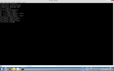

я так понял что линковщик в процессе сборки так и не смог найти библиотеку. походу действительно надо ставить именно lsusb-devel. именно в нем и есть та самая библиотека , нужная при сборке.
Вот что получилось ни pmbpipe ни pmbplay не запускаются
запускать в линуксе из папки нужно через ./команда
т.е.
т.е.
./pmbpipeRe: Помощь с картой видеозахвата
а в папке они собрались? там есть эти программы? если да то их можно запустить просто из папки где они и собирались, т.е в рапакованной. то что они не запустились ерунда так как файл инсталл не сгенерился почемуто. но сами проги быть должы в той же папке где и исходник.

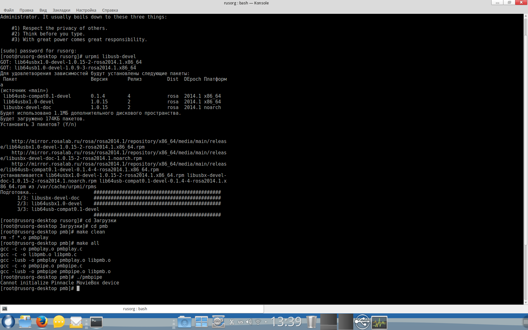

Вы не шутите?evgeniy80 писал(а):Пишет что libusb-devel установлен ,а на убунту попробывал установил пакет ibusb-dev компиляция прошла в конце вышла одна ошибка и в папке с исходниками исчез файл pmbplay остался только pmbpipe нажимаю что бы запустить мигает вэб камера и на этом все.
Вы устанавливаете не lib64usb1.0-devel, как пишите, а lib64udev-devel.
А udev тут не при чем.
Посмотрите скрины внимательно.
Поэтому и make ругается.

Вобщем ребята не получилось завести сей девайс:
Вот вывод lsusb:
А как связаться с разработчиками?

gcc -c -o pmbplay.o pmbplay.c
gcc -c -o libpmb.o libpmb.c
gcc -lusb -o pmbplay pmbplay.o libpmb.o
gcc -c -o pmbpipe.o pmbpipe.c
gcc -lusb -o pmbpipe pmbpipe.o libpmb.o

А зачем вы устанавливаете на 64-битной системе давел от 32-битной.
Наверное правильнее устанавливать девел для 64-битной.
urpmi lib64usb1.0-develRe: Помощь с картой видеозахвата
Вообщем то же самое

Бесполезно
[root@rusorg-desktop pmb]# make clean
rm -f *.o pmbplay
[root@rusorg-desktop pmb]# make all
[root@rusorg-desktop pmb]# ./pmbpipe
Cannot initialize Pinnacle MovieBox device
[root@rusorg-desktop pmb]# ./pmbplay
[root@rusorg-desktop pmb]#Re: Помощь с картой видеозахвата
У меня всё открылось нормально по этой ссылке.evgeniy80 писал(а):Вы насчет ссылки?Я перехожу и открывается код который я вводил
Посмотрел логи. В общем, увы, ничего утешительного сказать не могу.
Стандартные драйверы это устройство, действительно, не опознали. В ядре не видно ничего похожего на соотв. драйвер - вероятно, нет и не было.
В том проекте на sourceforge - я более-менее понял, что там делается. Да, это не драйвер, это пара программ, которые из user space пытаются работать с устройством напрямую, посылать ему команды и получать от него видеопоток. Проблема в том, что там на другое устройство всё заточено. Не просто с другими IDs, их нетрудно поменять, как и предлагали выше, но и с другим, скажем так, набором каналов ввода-вывода (USB endpoints). Сравнивал по выводу lsusb -v с тем, что в Вашем устройстве есть - ничего похожего. Т.е. неясно, можно ли те программы как-то адаптировать для данного случая.
Увы. Разве что очень повезёт и найдётся спецификация на это устройство (от производителя или от энтузиастов), где указано, что на какой endpoint слать и откуда принимать результаты - тогда можно было бы поэкспериментировать. Но мне такого не попалось.
