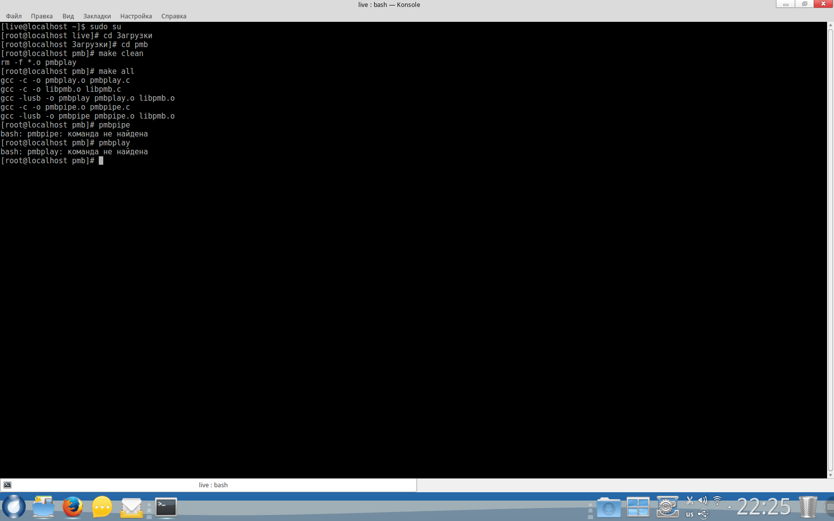

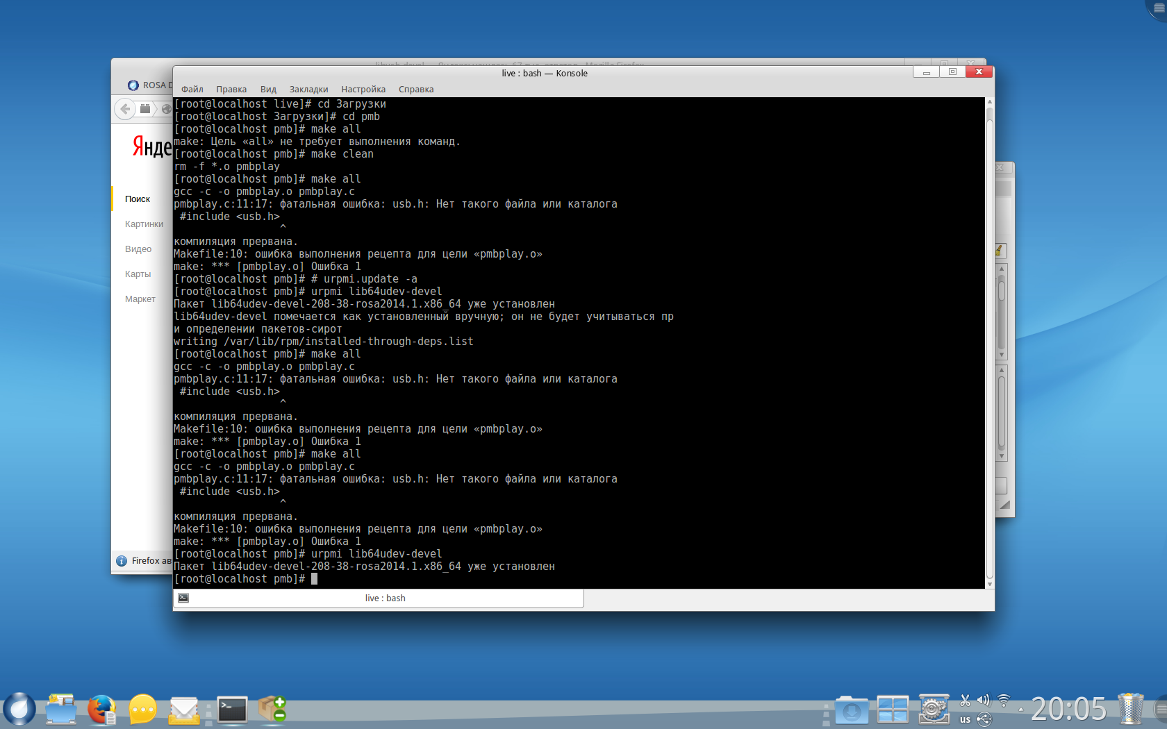

Пожалуйста помогите с картой видеозахвата pinnacle 710-usb в windows работает, но недавно я перешел на ubuntu 14.04, OS мне очень понравилась, но никак не могу заставить ее заработать в linuxe. Нужен драйвер под LINUX.Так же попробовал в ROSA Fresh R5 то же не видит карту.Уважаемые разработчики как у вас обстоит дело с драйверами для оборудования.Rosa очень понравилась,красивый интерфейс,более приятный чем в Ubuntu.Надеюсь на ваш ответ и помощь,не очень охота возвращатся к винде.

Спасибо за помощь,на русскоязычном форуме ubuntu меня отправляли туда же,но как прикрутить данный софт так и не обьяснили.Надеюсь на разработчиков

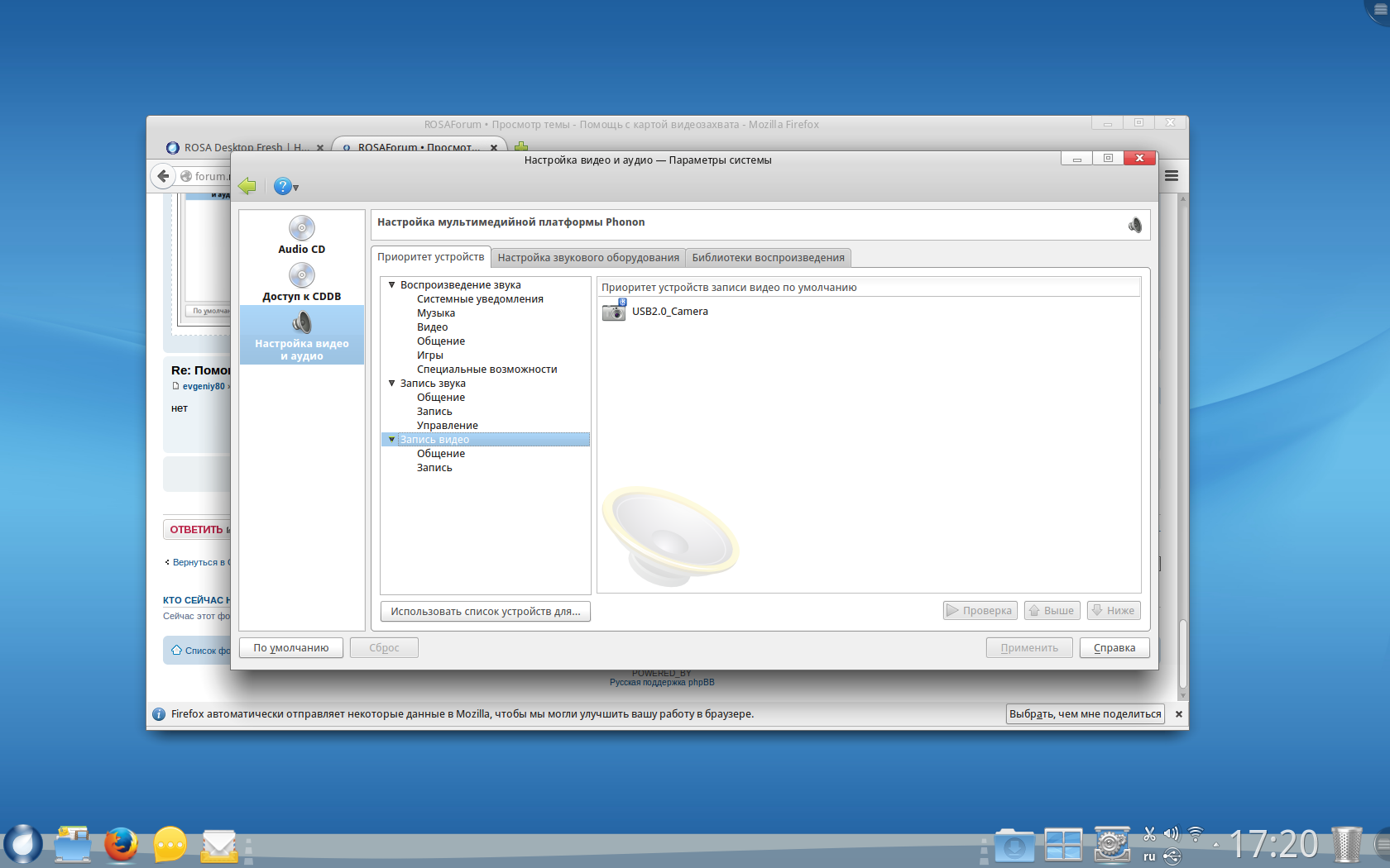

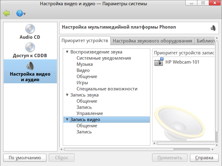

Сообщения: 1127
Re: Помощь с картой видеозахвата
а в "настройках мультимедиа" устройство видно?
evgeniy80
Сообщения: 107
Зарегистрирован: 11 янв 2015, 12:21
Operating system: Rosa Fresh R5
Откуда: Омск
Сообщение evgeniy80 »
нет
evgeniy80
Сообщения: 107
Откуда: Омск
Вот
вот
вот

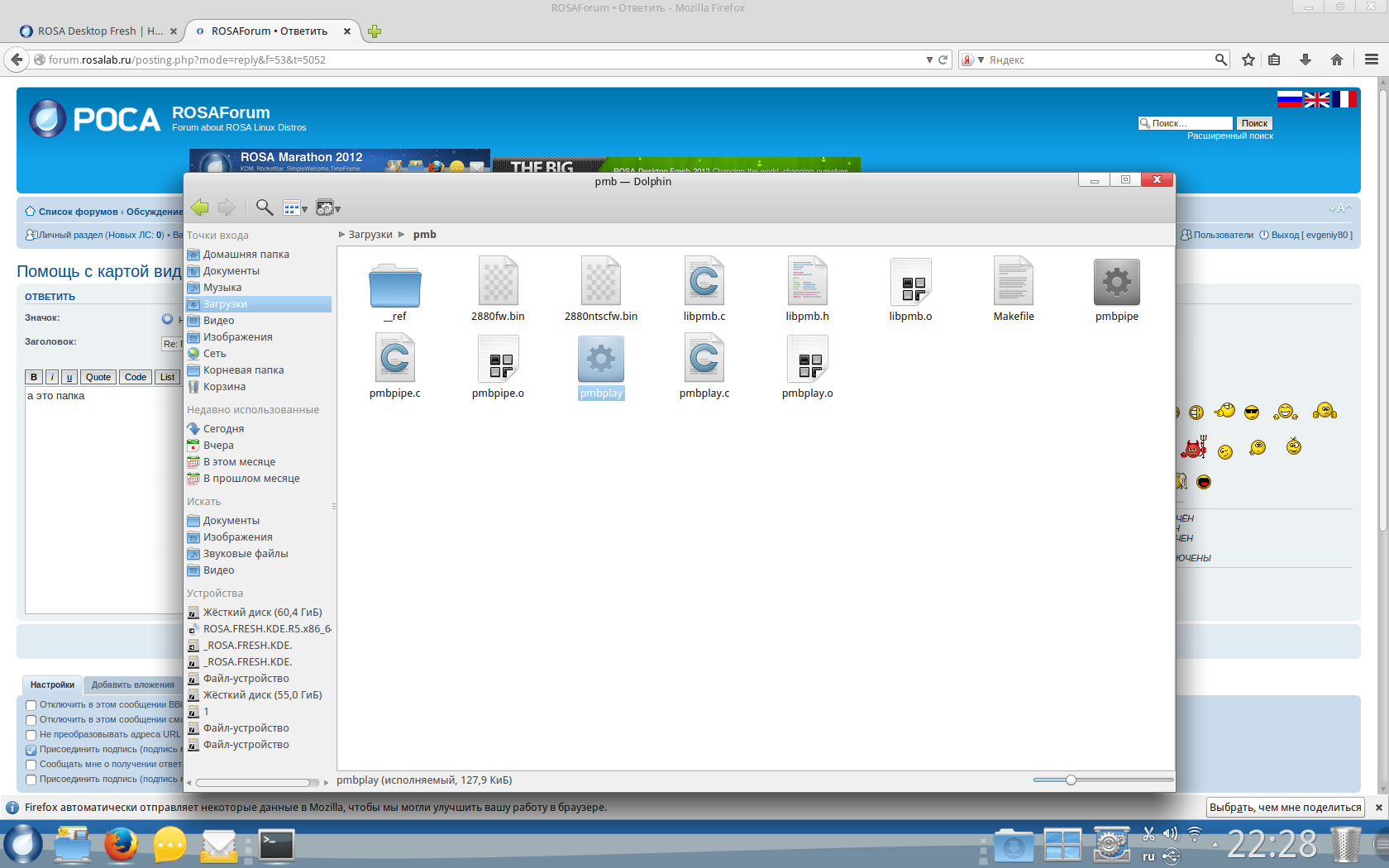

Сообщения: 4941
Я у себя попробовал - прикручивается довольно просто (пишу подробно для обучения)
1) качаем, распаковываем, запускаем в папке с исходниками make all (из mc или в dolphin f4)
2) Оно говорит что нет работы. И действительно, там бинарные файлы уже собраны для другой платформы. И не работают. Потому сначала делаем make clean
3) запускаем, теперь говорит что нет исходников usb.h. Гуглим, устанавливаем libusb-devel
4) запускаем опять make all, все проходит без ошибок и, ура, появляются два бинарных файла pmbpipe и pmbplay
5) Запускаю pmbpipe от обычного пользователя, ругается что не может создать. Запускаю тогда от su. Говорит, что нету у меня устройства видеозахвата. Действительно, нету - тут уж вам разбираться дальше.
evgeniy80
Сообщения: 107
Откуда: Омск
спасибо большое

evgeniy80
Сообщения: 107
Откуда: Омск
keleg писал(а):Я у себя попробовал - прикручивается довольно просто (пишу подробно для обучения)
Пишет что libusb-devel установлен ,а на убунту попробывал установил пакет ibusb-dev компиляция прошла в конце вышла одна ошибка и в папке с исходниками исчез файл pmbplay остался только pmbpipe нажимаю что бы запустить мигает вэб камера и на этом все.
slavyanix
Сообщения: 888
Сообщение slavyanix »
надо глянуть исходники. точнее файл реадме. там должно быть описано что ей надо . надо глянуть где она его ищет, может просто ссылку на неё сделать. или прописать в path/
evgeniy80
Сообщения: 107
Откуда: Омск
вот что получается в ubuntu
root@evgeniy-System-Product-Name:/home/evgeniy# cd Загрузки
root@evgeniy-System-Product-Name:/home/evgeniy/Загрузки# cd pmb
root@evgeniy-System-Product-Name:/home/evgeniy/Загрузки/pmb# make all
make: Цель «all» не требует выполнения команд.
root@evgeniy-System-Product-Name:/home/evgeniy/Загрузки/pmb# make clean
rm -f *.o pmbplay
gcc -c -o pmbplay.o pmbplay.c
gcc -c -o libpmb.o libpmb.c
gcc -lusb -o pmbplay pmbplay.o libpmb.o
pmbplay.o: In function `main':
pmbplay.c:(.text+0x41): undefined reference to `usb_init'
pmbplay.c:(.text+0x46): undefined reference to `usb_find_busses'
pmbplay.c:(.text+0x4b): undefined reference to `usb_find_devices'
libpmb.o: In function `WriteA9':
libpmb.c:(.text+0x133): undefined reference to `usb_control_msg'
libpmb.o: In function `WriteA9W':
libpmb.c:(.text+0x1d5): undefined reference to `usb_control_msg'
libpmb.o: In function `ImmReadA9':
libpmb.c:(.text+0x247): undefined reference to `usb_control_msg'
libpmb.o: In function `ImmReadAB':
libpmb.c:(.text+0x2a2): undefined reference to `usb_control_msg'
libpmb.o: In function `ImmReadC4':
libpmb.c:(.text+0x30e): undefined reference to `usb_control_msg'
libpmb.o:libpmb.c:(.text+0x38d): more undefined references to `usb_control_msg' follow
libpmb.o: In function `startup':
libpmb.c:(.text+0xc61b): undefined reference to `usb_bulk_write'
libpmb.c:(.text+0xc6e3): undefined reference to `usb_control_msg'
libpmb.c:(.text+0xc795): undefined reference to `usb_control_msg'
libpmb.c:(.text+0xc824): undefined reference to `usb_control_msg'
libpmb.c:(.text+0xc8d6): undefined reference to `usb_control_msg'
libpmb.c:(.text+0xc979): undefined reference to `usb_control_msg'
libpmb.o:libpmb.c:(.text+0xca30): more undefined references to `usb_control_msg' follow
libpmb.c:(.text+0xcafe): undefined reference to `usb_bulk_write'
libpmb.c:(.text+0xcb65): undefined reference to `usb_control_msg'
libpmb.c:(.text+0xcbdb): undefined reference to `usb_control_msg'
libpmb.c:(.text+0xcc4c): undefined reference to `usb_control_msg'
libpmb.c:(.text+0xccd9): undefined reference to `usb_control_msg'

Не могли бы вы подсказать где вы брали libusb-devel и как устанавливали не с этого сайта?https://sourceforge.net
Вы уж простите Чайника
Сообщения: 4941
исходники ставятся из репозиториев. Или из GUI "установка и удаление программ", там надо поставить фильтр на "все" или просто
#urpmi libusb-devel
#вначале значит то, что под админом делается.
P.S. Почитал ваши ошибки... вы просто не тот пакет ставили, читайте внимательней название :-)

[root@localhost live]# cd Загрузки
[root@localhost Загрузки]# cd pmb
[root@localhost pmb]# make all
[root@localhost pmb]# make clean
rm -f *.o pmbplay
gcc -c -o pmbpipe.o pmbpipe.c
gcc -lusb -o pmbpipe pmbpipe.o libpmb.o
[root@localhost pmb]# pmbplay
bash: pmbplay: команда не найдена
[root@localhost pmb]# pmbpipe
bash: pmbpipe: команда не найдена
Сообщения: 4941
запускать в линуксе из папки нужно через ./команда
т.е.
./pmbpipe
slavyanix
Сообщения: 888
а в папке они собрались? там есть эти программы? если да то их можно запустить просто из папки где они и собирались, т.е в рапакованной. то что они не запустились ерунда так как файл инсталл не сгенерился почемуто. но сами проги быть должы в той же папке где и исходник.
evgeniy80
Сообщения: 107
Откуда: Омск
Вот
evgeniy80
Сообщения: 107
Откуда: Омск
а это папка
Сообщения: 4941
еще раз
# ./pmbpipe
с точкой и слэшем вначале!!!
slavyanix
Сообщения: 888
у вас есть папка называется pmb , вот в ней и должны быть те программы. то что их не видит система совершенно нормально, так как в путях проверки программ этой папки нет, хотя можно и указать. я име. ввиду запустить командой /home/имя пользователя/ загрузки/pmb/pmbplay или pmbpipe или же просто перейти в папку и запустить ./pmbpipe . вы не указали символ ./ он говорит искать в этой папке, а система о этих собранных программах еще не знает. так как программа install не отработала.

Сообщения: 8037
evgeniy80 писал(а):Пишет что libusb-devel установлен ,а на убунту попробывал установил пакет ibusb-dev компиляция прошла в конце вышла одна ошибка и в папке с исходниками исчез файл pmbplay остался только pmbpipe нажимаю что бы запустить мигает вэб камера и на этом все.
Вы не шутите?
Вы устанавливаете не lib64usb1.0-devel, как пишите, а lib64udev-devel.
А udev тут не при чем.
Посмотрите скрины внимательно.
Поэтому и make ругается.

Вобщем ребята не получилось завести сей девайс:
[root@localhost live]# urpmi libusb-devel
GOT: lib64usbx1.0-devel-1.0.15-2-rosa2014.1.x86_64
GOT: lib64usb1.0-devel-1.0.9-3-rosa2014.1.x86_64
(источник «main»)
lib64usb-compat0.1-devel 0.1.4 4 rosa 2014.1 x86_64
lib64usbx1.0-devel 1.0.15 2 rosa 2014.1 x86_64
(источник «Main32»)
libusbx-devel-doc 1.0.15 2 rosa 2014.1 noarch
Будет использовано 1.1МБ дополнительного дискового пространства.
Будет загружено 174КБ пакетов.
Установить 3 пакетов? (Y/n)
http://mirror.rosalab.ru/rosa/rosa2014. ... x86_64.rpm
http://mirror.rosalab.ru/rosa/rosa2014. ... noarch.rpm
устанавливается lib64usb-compat0.1-devel-0.1.4-4-rosa2014.1.x86_64.rpm lib64usbx1.0-devel-1.0.15-2-rosa2014.1.x86_64.rpm libusbx-devel-doc-1.0.15-2-rosa2014.1.noarch.rpm из /var/cache/urpmi/rpms
Подготовка... #############################################
1/3: libusbx-devel-doc #############################################
2/3: lib64usbx1.0-devel #############################################
3/3: lib64usb-compat0.1-devel
rm -f *.o pmbplay
[root@localhost pmb]# ./pmbpipe
Cannot initialize Pinnacle MovieBox device
[root@localhost pmb]# ./pmbplay
Вот вывод lsusb:
[root@localhost pmb]# lsusb
Bus 002 Device 002: ID 09da:0080 A4Tech Co., Ltd.
Bus 005 Device 003: ID 2304:0224 Pinnacle Systems, Inc.
Bus 005 Device 004: ID 058f:6362 Alcor Micro Corp. Flash Card Reader/Writer
Bus 005 Device 005: ID 0bda:8178 Realtek Semiconductor Corp. RTL8192CU 802.11n WLAN Adapter
Bus 001 Device 001: ID 1d6b:0001 Linux Foundation 1.1 root hub
Bus 002 Device 001: ID 1d6b:0001 Linux Foundation 1.1 root hub
Bus 003 Device 001: ID 1d6b:0001 Linux Foundation 1.1 root hub
Bus 004 Device 001: ID 1d6b:0001 Linux Foundation 1.1 root hub
Bus 005 Device 001: ID 1d6b:0002 Linux Foundation 2.0 root hub
А как связаться с разработчиками?

make all

А зачем вы устанавливаете на 64-битной системе давел от 32-битной.
Наверное правильнее устанавливать девел для 64-битной.
urpmi lib64usb1.0-devel
evgeniy80
Сообщения: 107
Откуда: Омск
Вообщем то же самое

Бесполезно
[root@rusorg-desktop pmb]# make clean
rm -f *.o pmbplay
[root@rusorg-desktop pmb]# make all
[root@rusorg-desktop pmb]# ./pmbpipe
[root@rusorg-desktop pmb]# ./pmbplay
