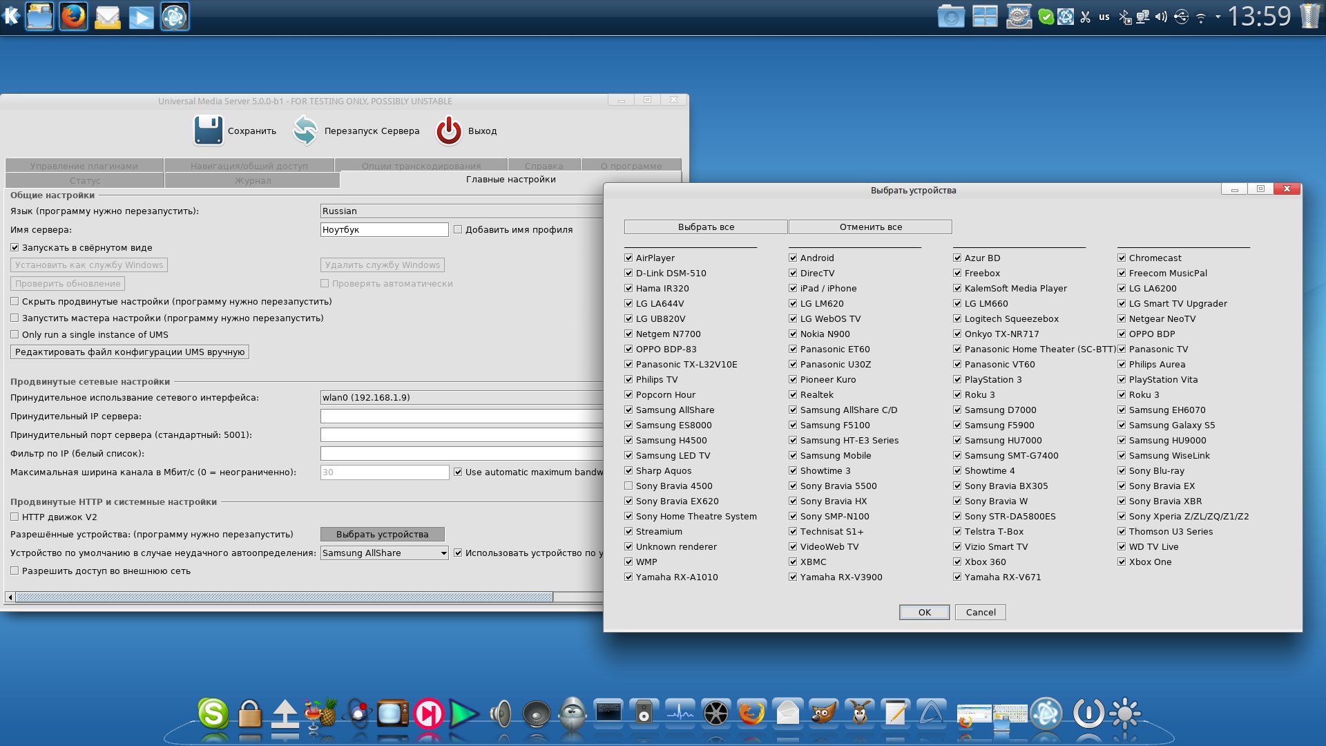

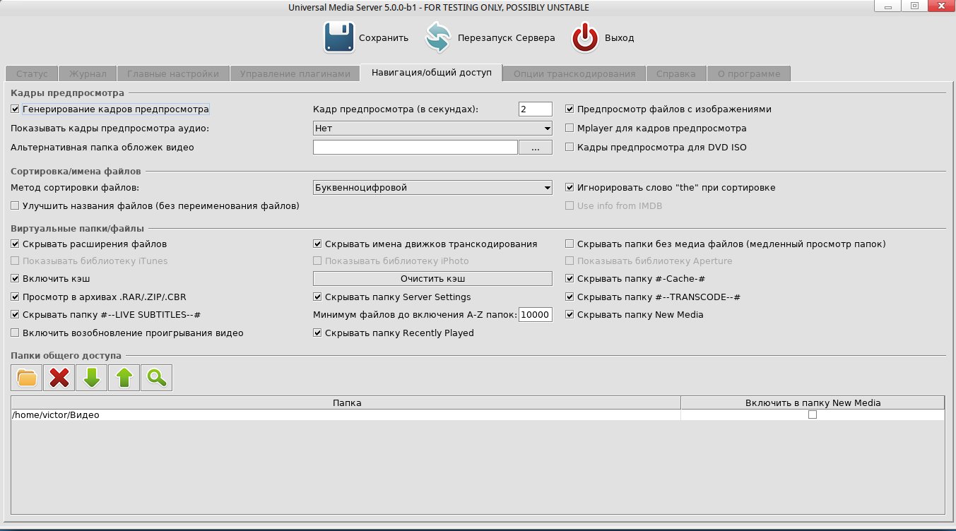

Из настроек, то можно отключить показ лишнего на телевизоре.
Видно на третьей картинке.
Можно включать/отключать определение устройств в сети.
Очень нравится что есть миниатюры на устройствах.
Воспроизводит файлы упакованные в архивы.
