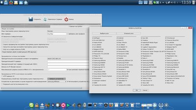

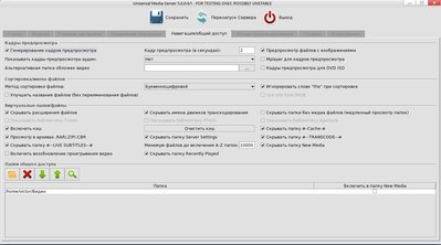

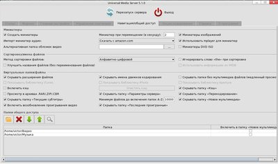

Из настроек, то можно отключить показ лишнего на телевизоре.
Видно на третьей картинке.

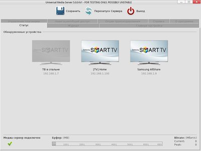

Можно включать/отключать определение устройств в сети.
Очень нравится что есть миниатюры на устройствах.

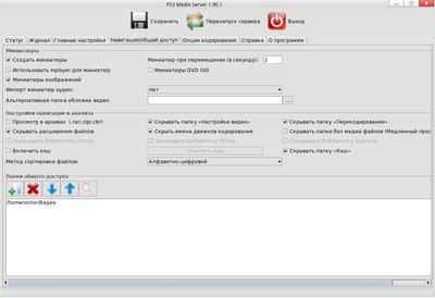

Приложу фотки для сравнения.
В UMS четвертой серии тоже была кнопка «Сохранить».
Её убрали в пятой серии.
