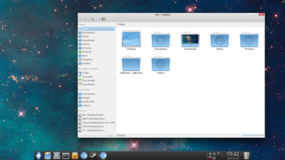

Периодически слетает тема Росы (RocketBar) на это:
Как по мне, слетает беспричинно, восстанавливается сама после нескольких перезагрузок. Слетев, через настройки не восстановить, хотя на другие темы переключается без проблем. Можно конечно использовать другую тему и нет проблем но, как-то нравится мне стандартная (RocketBar). Может кто подскажет почему такой мелкий недуг проявляется?
Роса Р4 32бит, всё стандартное, только ядро ПАЕ. Графика АТИ, дрова из репозиториев.
