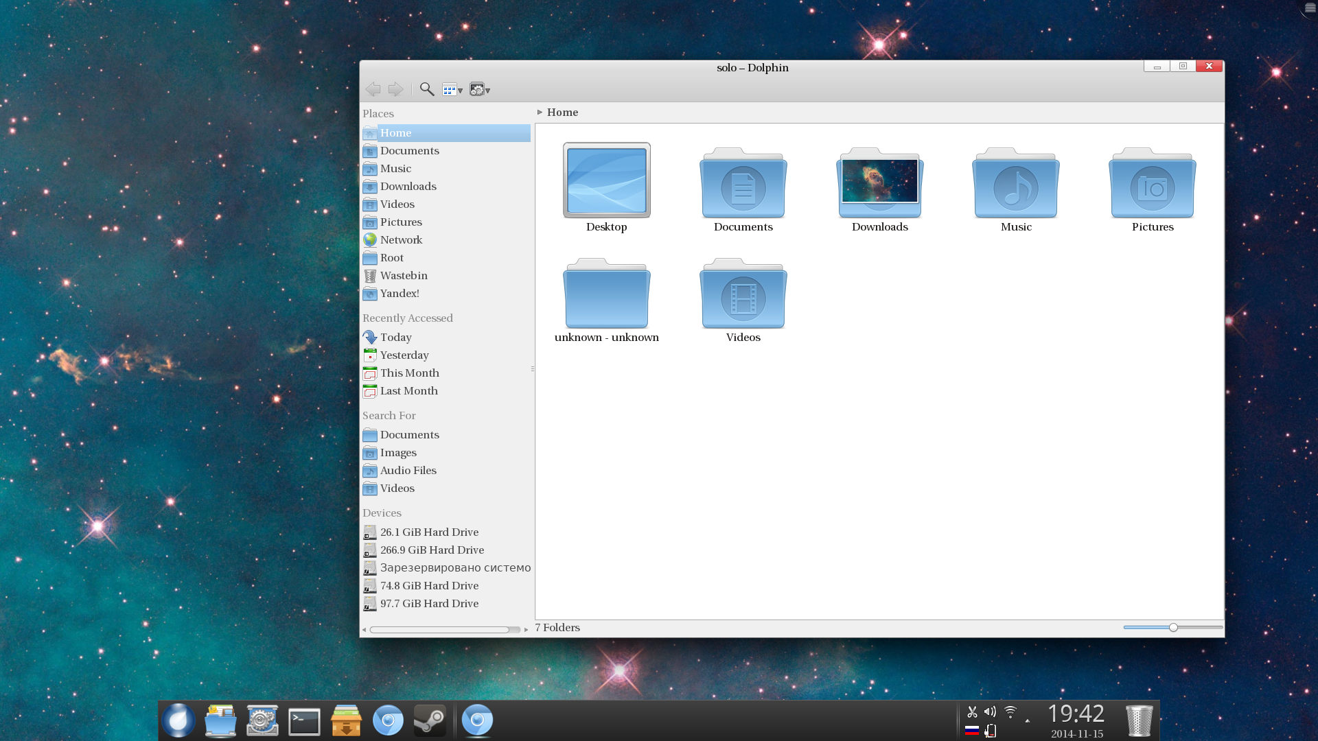

Периодически слетает тема Росы (RocketBar) на это:
Как по мне, слетает беспричинно, восстанавливается сама после нескольких перезагрузок. Слетев, через настройки не восстановить, хотя на другие темы переключается без проблем. Можно конечно использовать другую тему и нет проблем но, как-то нравится мне стандартная (RocketBar). Может кто подскажет почему такой мелкий недуг проявляется?
Роса Р4 32бит, всё стандартное, только ядро ПАЕ. Графика АТИ, дрова из репозиториев.
Проблемы с темой Росы.

Re: Проблемы с темой Росы.
Это проблема не темы. Это проблема рендеринга эффектов.
После переключения движка восстанавливается без перезагрузки.
Какая у вас видеокарта и какой драйвер используется?
Карта AMD Radeon HD 6700M (firepro). Дрова из репов, 14 версии.Yamah писал(а):Это проблема не темы. Это проблема рендеринга эффектов.
Иногда и несколько перезагрузок не поправляют ситуацию, другие темы не слетают.
Понятно. Значит не драйвера и не вендер видеокарты.
Это или ошибка в KDE, или баг сборки.
На моей практике слетала не только с Росой, но и Стиампанк.
Когда в следующий раз слетит тема. Запустите systemsettings. В настройках эффектов рабочего стола, на вкладке дополнительно попробуйте поменять движок рендеринга. Если появятся предупреждения о неработающих эффектах, нажмите подробно и скопируйте сюда вывод. Если вы используете xRender, то ошибки по эффектам, требующим OpenGL, приводить не надо.
Использую OpenGL, но последние пару дней "как назло" проблем с темой не было.Yamah писал(а):Понятно. Значит не драйвера и не вендер видеокарты.
