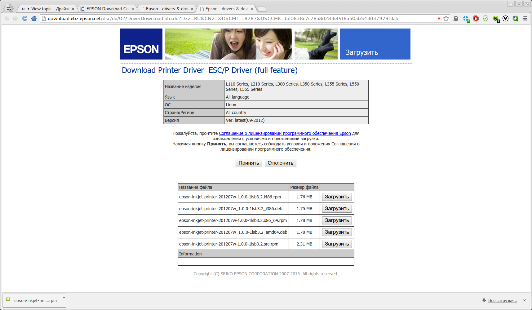

Приветствую всех пользователей! Вопрос такой, никак не могу найти драйвер для МФУ Epson L350. Deb пакеты есть, а вот под РОСА. Установлена РОСА desktop frash R3 x86_64. Гуглил, гуглил и что-то ничего не нашёл. Потскажите , где найти????
Ну и ещё, в списке доступных моделей, тоже его нет.

В описании deb по идее должна быть информация об оф сайте, откуда брался код или исходники. Скиньте её сюда для начала.
Re: Драйвер для МФУ Epson L350?
К сожалению дэб пакеты выложить ни как нельзя:
Но у меня ничего не получилось, не скачивааеца.
Может тоже из-за санкций??? В чём я не удивлюсь...
Сам же сайт откуда скачивался паке, вот: http://download.ebz.epson.net/dsc/searc ... ch/?OSC=LX]Расширение deb запрещено администратором.

Ну так это тот же драйвер, который есть на openprinting.org, см.: http://www.openprinting.org/printer/Eps ... 350_Series
я ещё удивилась, что вы там сначала не проверили. Настали новые линуксоиды, не знающие про опенпринтинг что-ли?
там и рпмки какие-то есть, гляньте.

Там всё скачивается. И rpm-пакеты есть для принтера и сканера L350.tast писал(а):К сожалению дэб пакеты выложить ни как нельзя:Сам же сайт откуда скачивался паке, вот: http://download.ebz.epson.net/dsc/searc ... ch/?OSC=LX]Расширение deb запрещено администратором.
для принтера L350
для сканера L350
Спасибо за подсказки, но проблема в том, что у меня почему-то не грузит страницу ( по моей ссылке)... не знаю почему, а вот последние две уже с указанием моделей, страницы загрузились моментом и я поставил драйвер, сразу всё заработало. Только есть вопросик ещё один - iscan для сканирования, оба пакеты установились с ошибками. На что это может по влиять?
