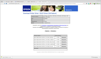

tast писал(а):К сожалению дэб пакеты выложить ни как нельзя:
Расширение deb запрещено администратором.
Сам же сайт откуда скачивался паке, вот: http://download.ebz.epson.net/dsc/searc ... ch/?OSC=LX]
Но у меня ничего не получилось, не скачивааеца.
Может тоже из-за санкций??? В чём я не удивлюсь...
Там всё скачивается. И rpm-пакеты есть для принтера и сканера L350.
для принтера L350
для сканера L350
tast
Сообщения: 42
Зарегистрирован: 05 окт 2014, 18:08
Operating system: ROSA Desktop frash R3 x86_64
Re: Драйвер для МФУ Epson L350?
Сообщение tast »
Спасибо за подсказки, но проблема в том, что у меня почему-то не грузит страницу ( по моей ссылке)... не знаю почему, а вот последние две уже с указанием моделей, страницы загрузились моментом и я поставил драйвер, сразу всё заработало. Только есть вопросик ещё один - iscan для сканирования, оба пакеты установились с ошибками. На что это может по влиять?
Большое спасибо за ссылки!!!
