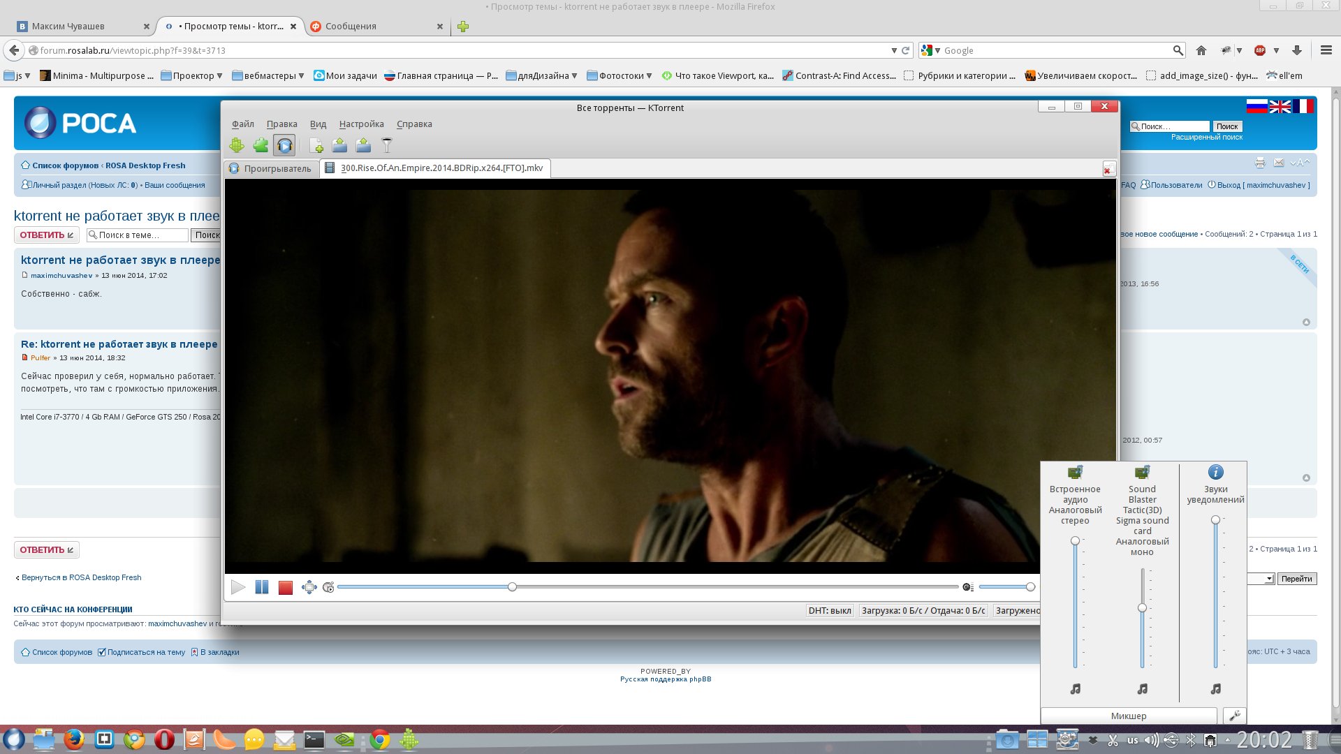

Собственно - сабж.
Re: ktorrent не работает звук в плеере
Сейчас проверил у себя, нормально работает. Так что либо какого-то gstreamer0.10-кодека не хватило, либо у этого плеера просто звук на минимуме стоит. Надо в настройках PulseAudio ("Регулятор громкости PulseAudio") посмотреть, что там с громкостью приложения.

как-то так :(
Разве из-за отсутствия кодека может выпасть аудиопоток, целиком и полностью, и не отображаться в kmix?
p.s. В ROMP все нормально читается.
upd. Звука нет только в видеофайлах, и наверное можно сказать более конкретно - звука нет у mkv. Буду тестить..

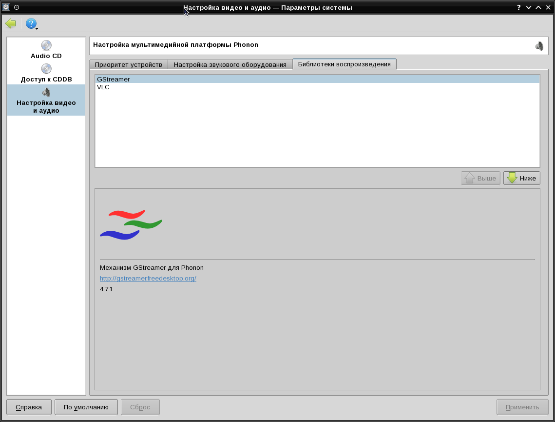

Да, если нет кодека, то и аудиопоток не создаётся. А в ROMP (и прочих оболочках для mplayer) свой набор кодеков, близкий к ffmpeg.
Если навскидку, то какие сейчас наборы кодеков есть:
1. ffmpeg
2. mplayer
3. vlc
4. gstreamer0.10
5. gstreamer1.0
6. xine
В KDE у нас по умолчанию используется phonon с кодеками gstreamer0.10. Но можно попробовать использовать кодеки vlc, для этого установить phonon-vlc и в настройках Phonon сделать приоритетным vlc (потребует перезапуска KDE).
