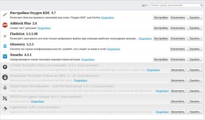

Подтверждаю, за день падает до 5 раз (при достаточно активном серфинге), закономерность не выявил.
Из дополнений только AdBlock.

наверно из-за Adblock. тут читал на днях что из-за него происходит постоянный крах фокса. архитектура 32 бита. меня поразило то , что он свалился на простом html и не один раз. а если точнее прямо на этом форуме сегодня 3 раза. и вчера разок. непонятки какие то. надо будет запустить из консоли и посмотреть что будет когда свалится.
