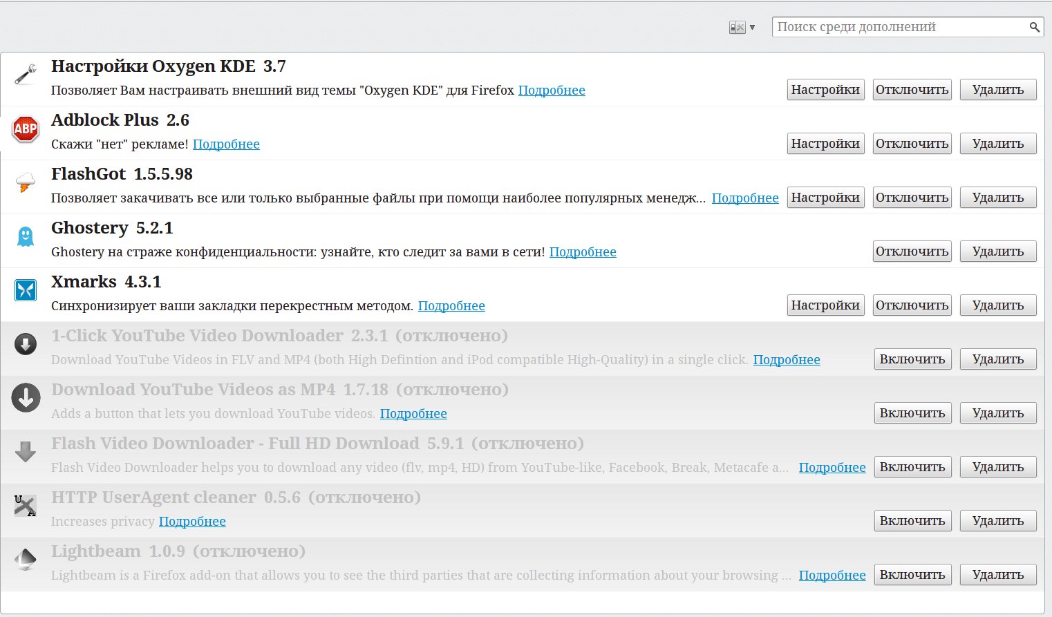

Re: по фаерфокс
slavyanix писал(а):наверно из-за Adblock. тут читал на днях что из-за него происходит постоянный крах фокса. архитектура 32 бита.
У меня и с Adblock не падает. Какая-то плавающая проблема, получается. У кого-то воспроизводится, а у кого-то нет. А в апстриме багов не заводилось на этот счёт, никто не смотрел ещё?
