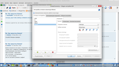

А по каким интерфейсам идет трафик?
Здесь
(ПКМ на значке в трее - настроить Knemo)
внизу нажмите на "добавить все интервейсы" (+ на листе)
В трее появятся значки всех интерфейсов, посмотрите по какому идет трафик - может название не совсем совпадает?.

Когда зашел в настройки и выбрал "Добавить все интерфейсы", появился, казалось бы еще один интерфейс "eth0". Внимательное изучение этого феномена показало, что в одном случае - это цифра "0", а в другом случае буква "о". Ларчик открывался просто. Всем спасибо!
