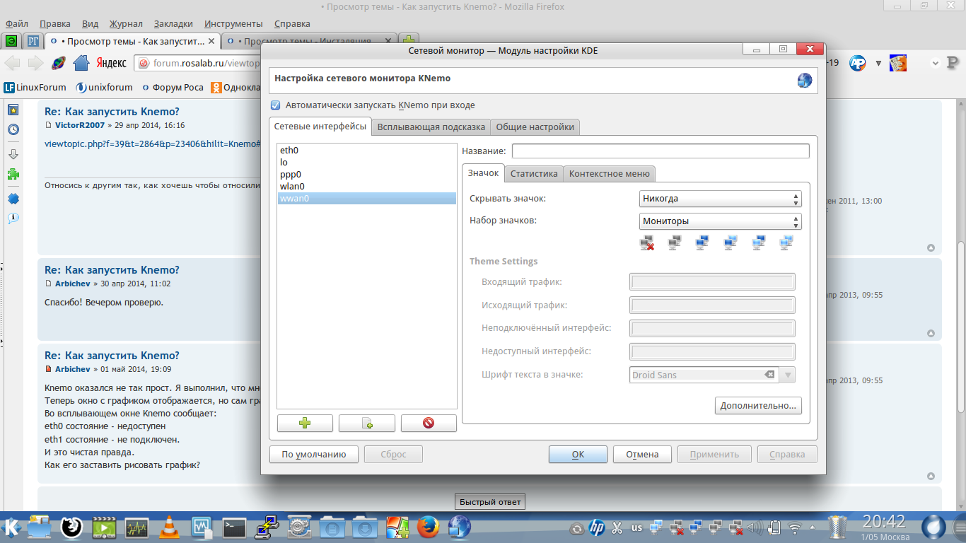

Здравствуйте! В opensuse это происходит так: запускаю Knemo, в трее появляется его значок, на значке ПКМ, в выпадающем меню выбираю пункт "Показать график трафика". Все, Knemo запущен и работает. В Росе R2 запускаю Knemo, в трее значок не появляется, соответственно не могу вытащить график на рабочий стол. Для самопроверки запускаю Knemo из командной строки и получаю ответ "Knemo" уже запущен". Куда копать?

Knemo оказался не так прост. Я выполнил, что мне вы посоветовали.
Теперь окно с графиком отображается, но сам график идет по нулям!
Во всплывающем окне Knemo сообщает:
eth0 состояние - недоступен
eth1 состояние - не подключен.
И это чистая правда.
Как его заставить рисовать график?

А по каким интерфейсам идет трафик?Arbichev писал(а):Knemo оказался не так прост. Я выполнил, что мне вы посоветовали.
Здесь (ПКМ на значке в трее - настроить Knemo)
внизу нажмите на "добавить все интервейсы" (+ на листе)
В трее появятся значки всех интерфейсов, посмотрите по какому идет трафик - может название не совсем совпадает?.

Re: Как запустить Knemo?
Когда зашел в настройки и выбрал "Добавить все интерфейсы", появился, казалось бы еще один интерфейс "eth0". Внимательное изучение этого феномена показало, что в одном случае - это цифра "0", а в другом случае буква "о". Ларчик открывался просто. Всем спасибо!
