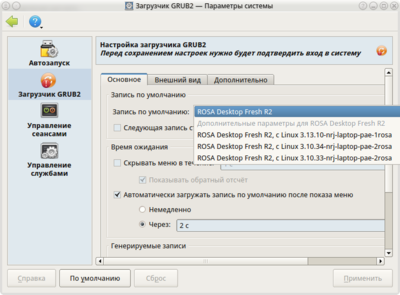

Настройки -> Запуск и завершение
Re: Ядро по умолчанию
tverskoy писал(а):Настройки -> Запуск и завершение
Я так и делал. Но если случайно загрузится с другим ядром - оно автоматически становится по умолчанию. И вернуть решение админа сделать определенное ядро "по умолчанию" сможет только админ. А пользователю останется только ждать, так как случайно загрузившись на сбойном ядре, он получил неработающую систему.
