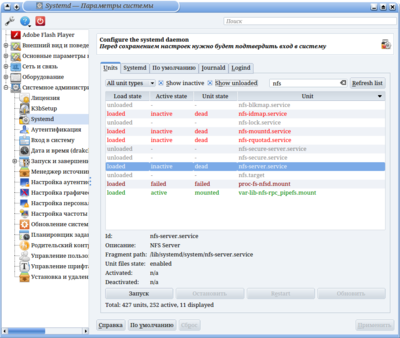

Наблюдаю похожее явление на компьютере с Fresh R2 x86_64.
Вот картина сразу же после загрузки системы:
Видно, что сервис nfs-server находится в состоянии enabled, т.е. вроде бы должен запускаться при старте системы.

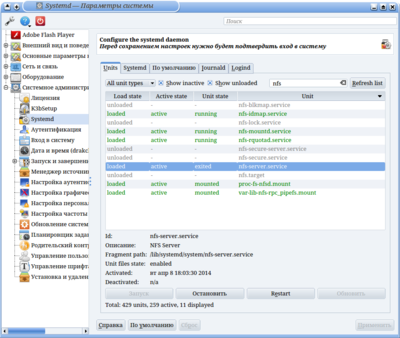

После ручного запуска сервиса всё работает:
P.S. В некоторых случаях автозапуск сервиса у меня срабатывает нормально. Закономерности этого не отслеживал, т.к. нужда в раздаче NFS-ресурсов с компьютера возникает не очень часто.
