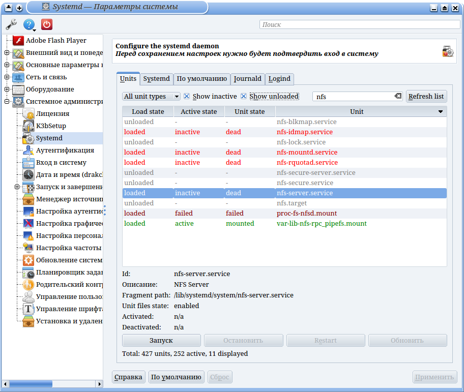

Наблюдаю похожее явление на компьютере с Fresh R2 x86_64.
Вот картина сразу же после загрузки системы:Видно, что сервис nfs-server находится в состоянии enabled, т.е. вроде бы должен запускаться при старте системы.

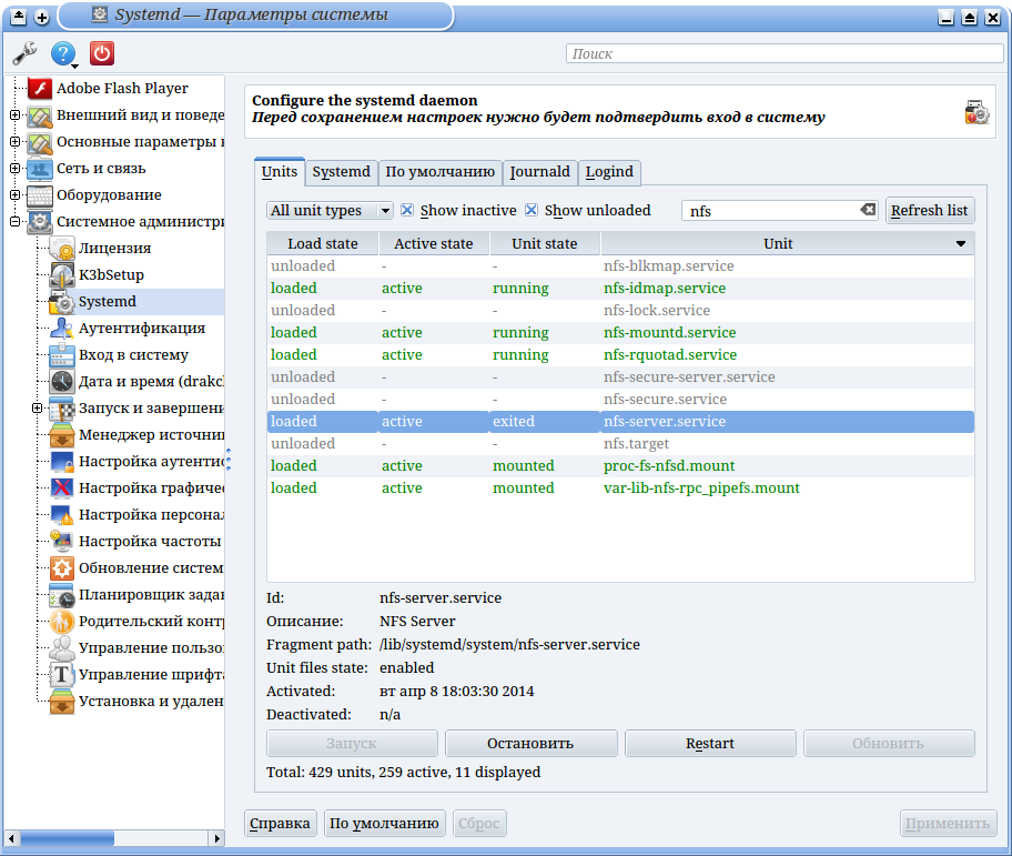

После ручного запуска сервиса всё работает: P.S. В некоторых случаях автозапуск сервиса у меня срабатывает нормально. Закономерности этого не отслеживал, т.к. нужда в раздаче NFS-ресурсов с компьютера возникает не очень часто.

Вот такой вывод у меня получился:PastorDi писал(а):Нужо сразу после загрузки системы, когда сервис попытался стартануть и не получилось, вывод:
systemctl status nfs-server
systemctl status nfs-mountd
systemctl status proc-fs-nfsd.mount
и тогда смотреть, почему не стартанули сервисы.
# systemctl status nfs-server.service
nfs-server.service - NFS Server
Loaded: loaded (/lib/systemd/system/nfs-server.service; enabled)
Active: inactive (dead)
апр. 09 17:17:59 fresh systemd[1]: Dependency failed for NFS Server.
# systemctl status nfs-mountd.service
nfs-mountd.service - NFS Mount Daemon
Loaded: loaded (/lib/systemd/system/nfs-mountd.service; enabled)
# systemctl status proc-fs-nfsd.mount
proc-fs-nfsd.mount - RPC Pipe File System
Loaded: loaded (/lib/systemd/system/proc-fs-nfsd.mount; static)
Active: failed (Result: exit-code) since Ср. 2014-04-09 17:17:59 NOVT; 11min ago
Where: /proc/fs/nfsd
What: sunrpc
Process: 372 ExecMount=/bin/mount sunrpc /proc/fs/nfsd -t nfsd (code=exited, status=32)
апр. 09 17:17:59 fresh mount[372]: mount: unknown filesystem type 'nfsd'
апр. 09 17:17:59 fresh systemd[1]: proc-fs-nfsd.mount mount process exited, code=exited status=32
апр. 09 17:17:59 fresh systemd[1]: Failed to mount RPC Pipe File System.
апр. 09 17:17:59 fresh systemd[1]: Unit proc-fs-nfsd.mount entered failed state.
Warning: Journal has been rotated since unit was started. Log output is incomplete or unavailable.OMNE NIMIUM NOCET
