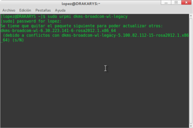

Primeramente, ingresar en la terminal el siguiente comando:
lspci -vnn | grep 14e4
Con lo que veremos que hardware estamos utilizando, si son los siguientes modelos de Tarjeta Wifi Broadcom BCM4311; BCM4312 (esta la tengo yo); y BCM4313, este tutorial debería servir, si son modelos más actuales, debería funcionar sin problema, sin necesidad de hacer este procedimiento.
Confirmado que tienes alguno de los tres modelos citados anteriormente, introduces en la terminal el siguiente comando:
sudo urpmi dkms-broadcom-wl-legacy
Reinicias y Listo. (Aveces ni hace falta reiniciar, pero lo recomendable es hacerlo)
En el caso en que tengas instalado otro controlador, por ejemplo el dkms-broadcom-wl, simplemente te dirá que será reemplazado, aceptas, y listo.

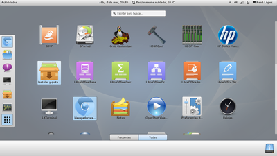

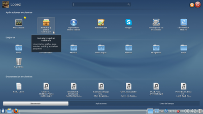

Esa es la forma simple, también está la forma gráfica, para el que no sea amante de la terminal (aunque el primer paso es obligatorio, a menos que ya sepas el modelo de tu Tarjeta Wifi).
Buscamos el programa RPMDrake (Lo encontrarán como Instalar y Quitar Software)

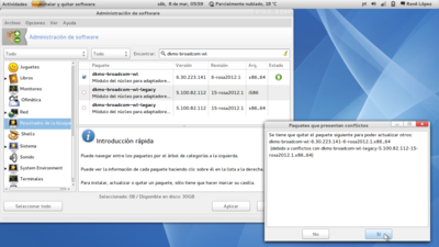

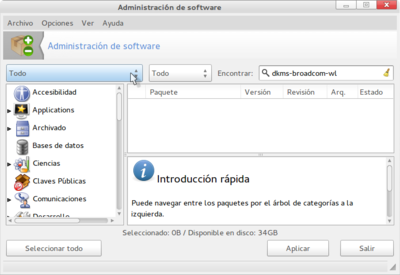

Seleccionamos para que Liste Todos los paquetes, e ingresamos como búsqueda: dkms-broadcom-wl
Y como ven, en este caso está instalado el dkms-broadcom-wl, por lo que seleccionaremos dkms-broadcom-wl-legacy.
Con esta acción nos pedirá reemplazar el paquete anterior, le damos a Si.
