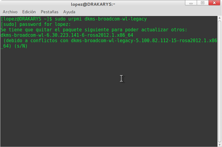

Confirmado que tienes alguno de los tres modelos citados anteriormente, introduces en la terminal el siguiente comando:
sudo urpmi dkms-broadcom-wl-legacy
Reinicias y Listo. (Aveces ni hace falta reiniciar, pero lo recomendable es hacerlo)
En el caso en que tengas instalado otro controlador, por ejemplo el dkms-broadcom-wl, simplemente te dirá que será reemplazado, aceptas, y listo.

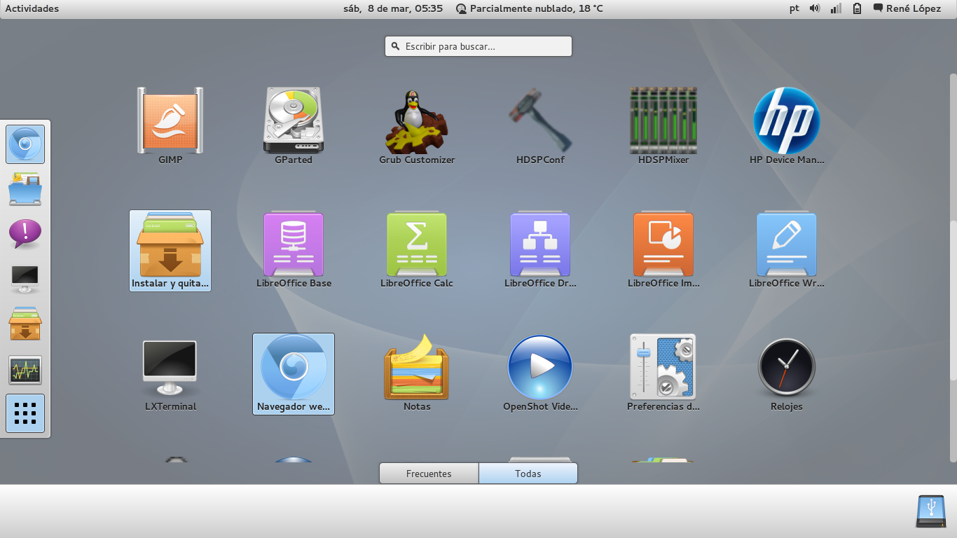

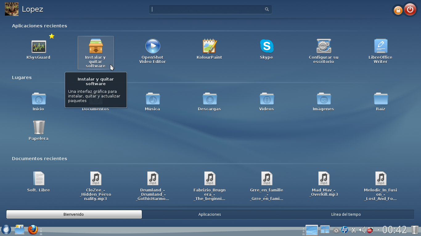

Esa es la forma simple, también está la forma gráfica, para el que no sea amante de la terminal (aunque el primer paso es obligatorio, a menos que ya sepas el modelo de tu Tarjeta Wifi).
Buscamos el programa RPMDrake (Lo encontrarán como Instalar y Quitar Software)
Instalar y Quitar Software (Gnome/Shell)
Instalar y Quitar Software (en KDE)

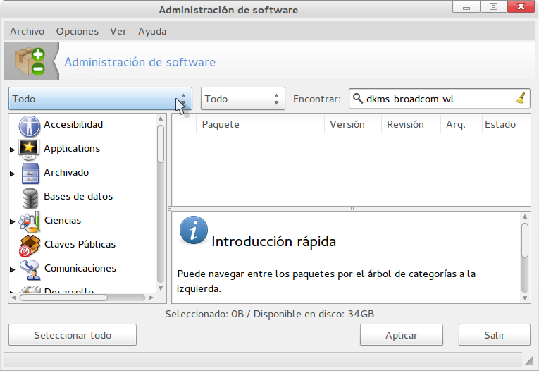

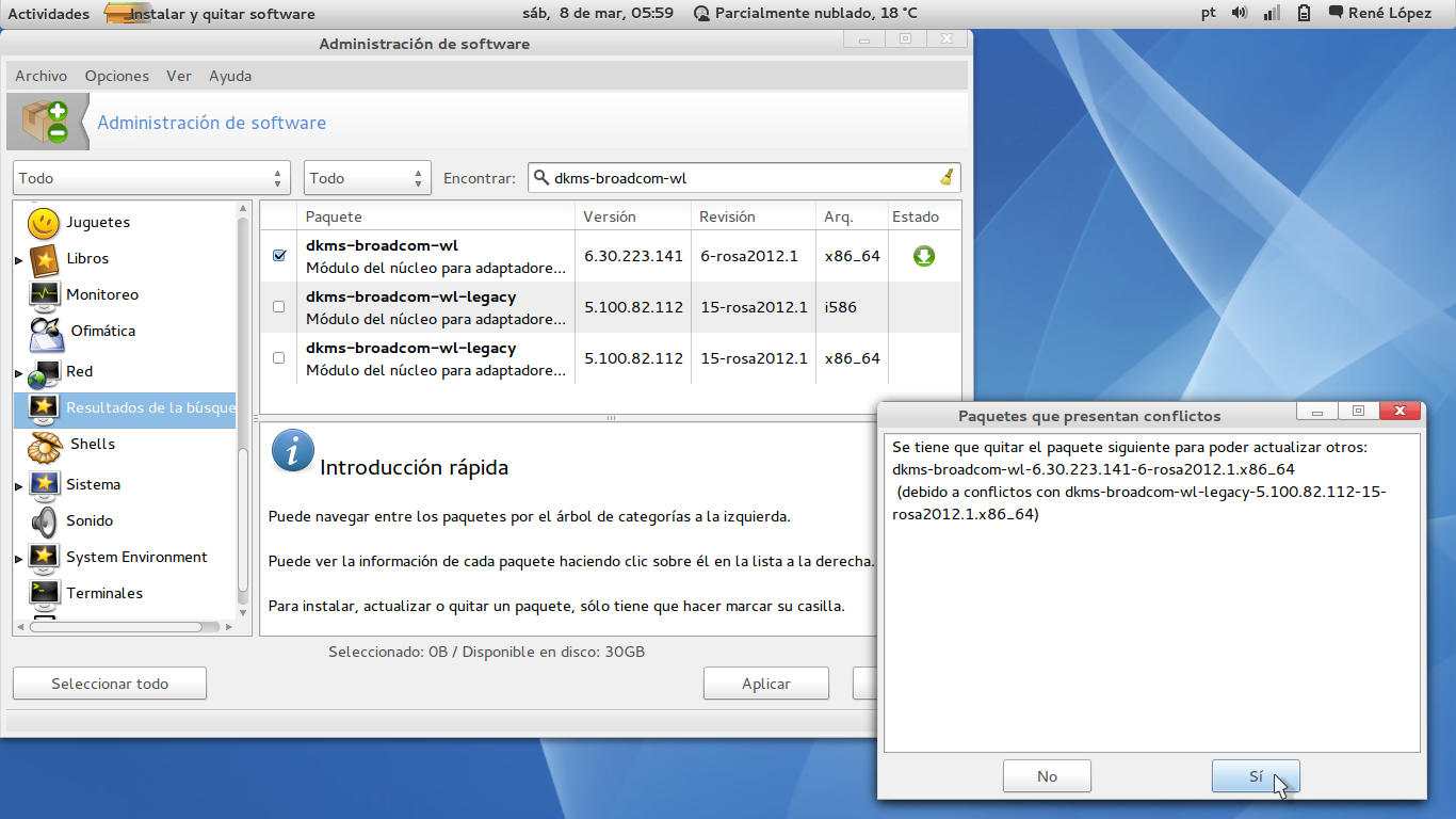

Seleccionamos para que Liste Todos los paquetes, e ingresamos como búsqueda: dkms-broadcom-wl
Y como ven, en este caso está instalado el dkms-broadcom-wl, por lo que seleccionaremos dkms-broadcom-wl-legacy.
Con esta acción nos pedirá reemplazar el paquete anterior, le damos a Si.
Reiniciamos y con esto ya podemos disfrutar de nuestra conexión Wifi. :Yahoo!:
