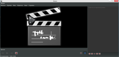

У него проблемы со значками на нижней панели при использовании в KDE.
Нравится у него цветопередача, но раздражает внешний вид.
Программа kde-gtk-config не помощник в этой проблеме.
Для исправления нужно установить пакет gnome-icon-theme-symbolic
а потом скопировать каталог /usr/share/icons/gnome/scalable
в ~/.local/share/icons/gnome
Теперь все кнопки отображаются нормально.

Я тоже думал что так. Но у меня уже очень давно эта проблема. Иногда делал вялые попытки настроить,Pulfer писал(а):Не думаю, что это обязательно. Насколько я помню, достаточно просто установить пакет gnome-icon-theme-symbolic.
При этом иконки в Totem отображаются нормально.Код: Выделить всё
ls ~/.local/share/icons/gnome ls: невозможно получить доступ к /home/vuohi/.local/share/icons/gnome: Нет такого файла или каталога
но нифига. Только сегодня уперся и нашел как исправить.

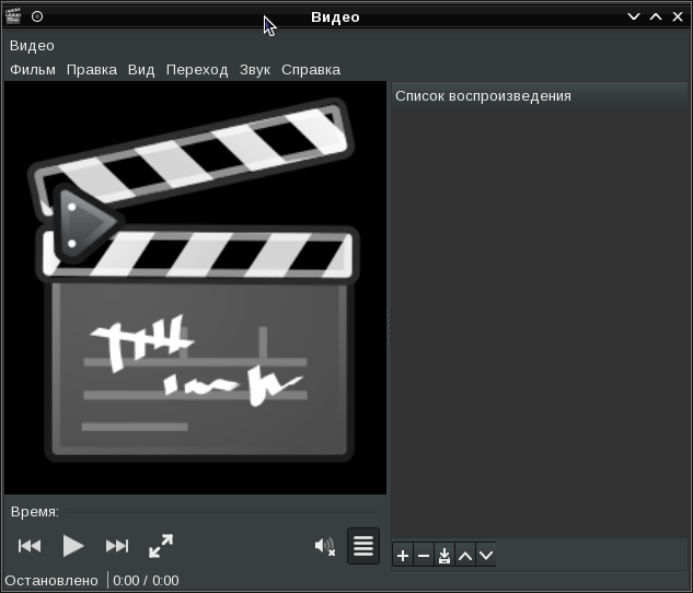

Сейчас удалю ~/.local/share/icons/gnome/scalable и сделаю скрин.
Все, иконки пропали.
Теперь сделал симлинк ~/.local/share/icons/gnome/scalable на
/usr/share/icons/gnome/scalable и опять стало нормально.
Фик знает, почему не видит иконки в /usr/share/icons/gnome.

Пакеты gnome-icon-theme и gnome-icon-theme-legacy обновляют каш иконок при установке или удалении.
А gnome-icon-theme-symbolic не обновляет.
Добавил в спек и хотя rpm ругался на
gnome-icon-theme-symbolic.src: E: specfile-error (Badness: 1) error: line 52: Second %files list
теперь пакет работает как надо.
Если сначала ставлю пакет gnome-icon-theme-legacy, а потом gnome-icon-theme-symbolic
то totem не видит иконок. Если же устанавливаю пересобранный пакет, то проблем нет.
