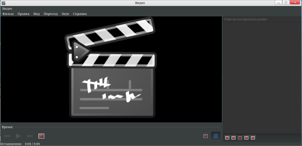

У него проблемы со значками на нижней панели при использовании в KDE.
Нравится у него цветопередача, но раздражает внешний вид.
Программа kde-gtk-config не помощник в этой проблеме.
Для исправления нужно установить пакет gnome-icon-theme-symbolic
а потом скопировать каталог /usr/share/icons/gnome/scalable
в ~/.local/share/icons/gnome

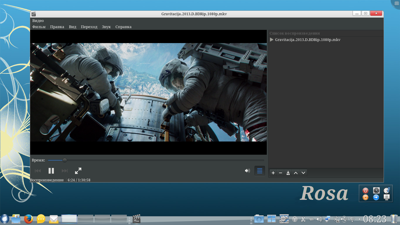

Теперь все кнопки отображаются нормально.

Я тоже думал что так. Но у меня уже очень давно эта проблема. Иногда делал вялые попытки настроить,
но нифига. Только сегодня уперся и нашел как исправить.
Сейчас удалю ~/.local/share/icons/gnome/scalable и сделаю скрин.
Все, иконки пропали.
Теперь сделал симлинк ~/.local/share/icons/gnome/scalable на
/usr/share/icons/gnome/scalable и опять стало нормально.
Фик знает, почему не видит иконки в /usr/share/icons/gnome.

А-а-а-а! Понял в чем дело. Вряд ли у кого еще есть такая проблема.
У меня всегда установлен gmediafinder, ему нужен пакет gnome-icon-theme-legacy
и пока установлен gnome-icon-theme-legacy то присутствует проблема с totem.
Удалил gnome-icon-theme-legacy и все стало нормально.
Похоже что влияет порядок установки пакетов.
Если сначала ставлю gmediafinder с gnome-icon-theme-legacy, а потом totem с gnome-icon-theme-symbolic
то проблема присутствует.
Удалил gmediafinder с gnome-icon-theme-legacy и проблема исчезла.
Опять их установил и больше проблема не проявилась. Пока.
Странно. Но все равно нормально. Так раздражал такой вид totem.
