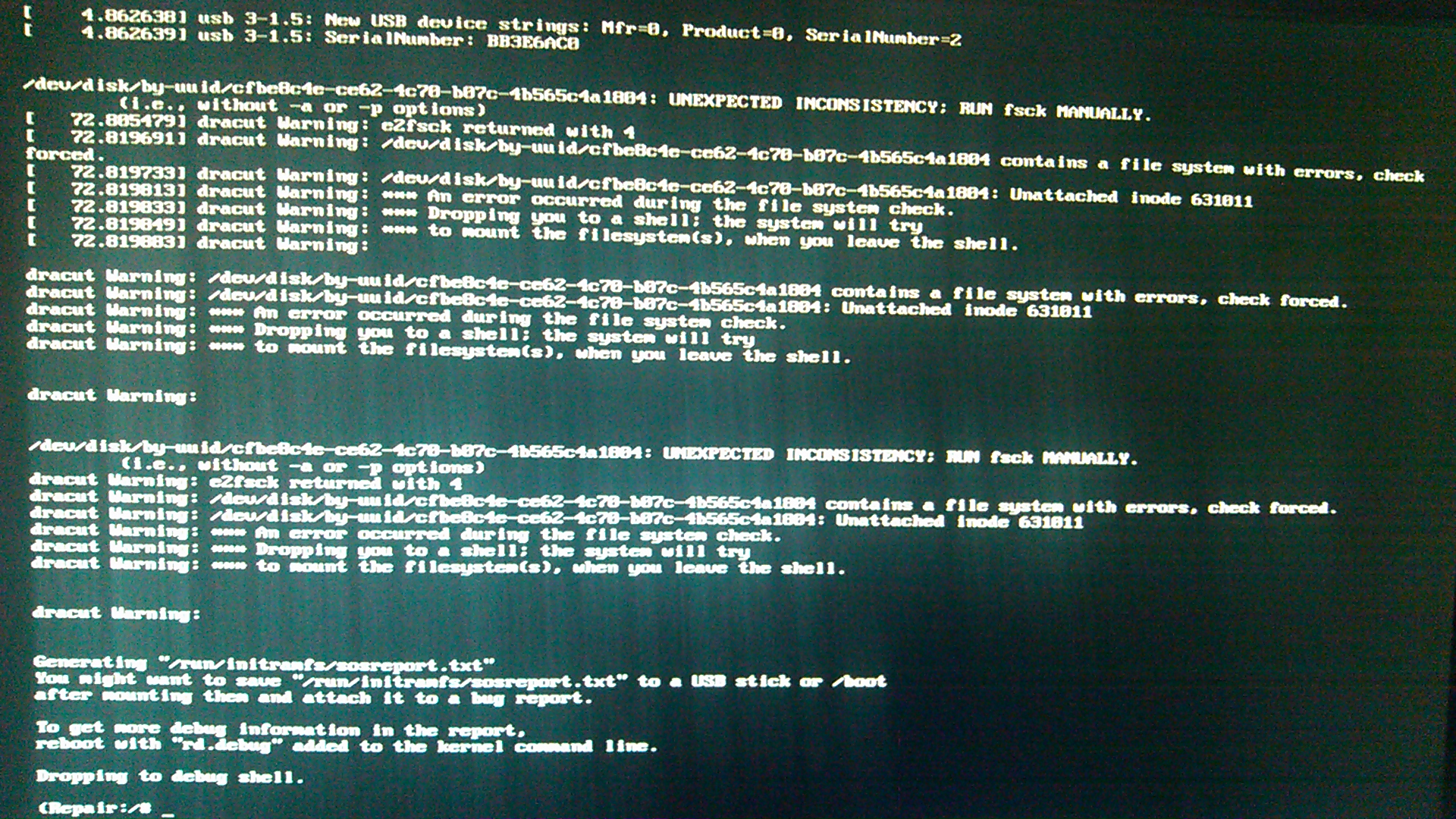

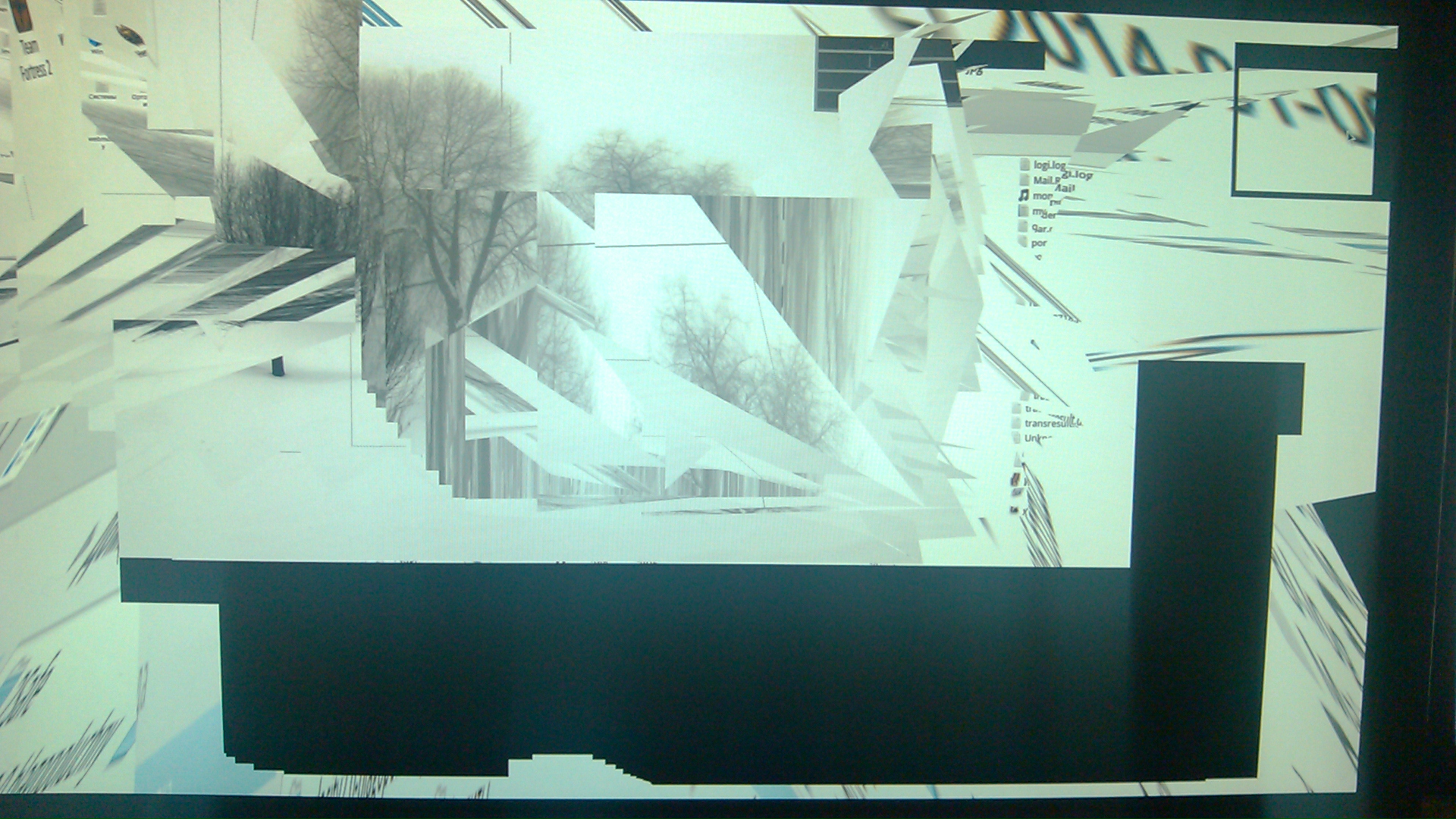

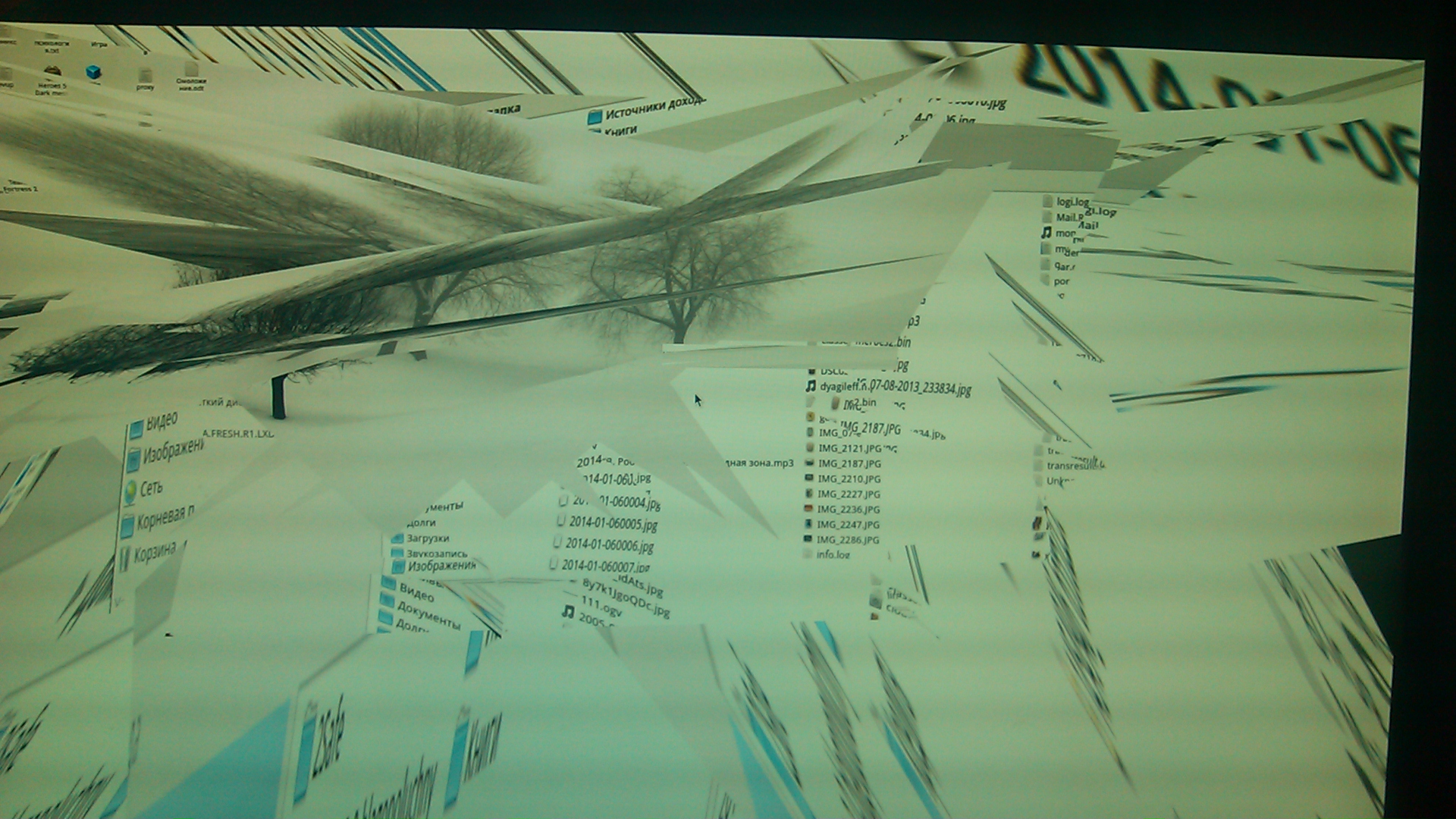

Я включил эффекты в РОСЕ, а потом поставил эффект рассыпающееся окно при закрытии, закрыл окно и у меня все рассыпалось. Экран был как мозайка из картинок, ничего не понять. Я даже выключить не смог комп, пришлось ребутнуть кнопкой.
При загрузке он пишет страшные вещи Как мне восстановить систему?

После включения эффектов рабочего стола не грузится РОСА

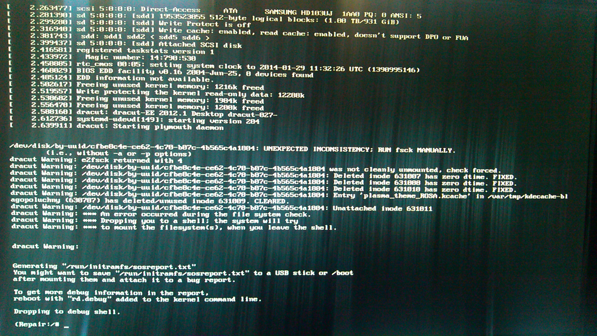

На снимках экрана написано, что повреждена файловая система и надо вручную запустить fsck.saman писал(а):Что ни у кого нет ответа?

Похоже вот этим:saman писал(а): С чего вообще файловая система стала поврежденной и почему линукс при загрузке не запустил проверку?
А проверку не запустил - не знаю, возможно и нет такой автоматической функции. Если только вручную скрипт запуска сделать, но не при каждой же загрузке нужна проверка.saman писал(а):Я даже выключить не смог комп, пришлось ребутнуть кнопкой.

Запустил я с горем пополам проверку диска, гемор еще тот, благо разбираюсь более менее в компах.

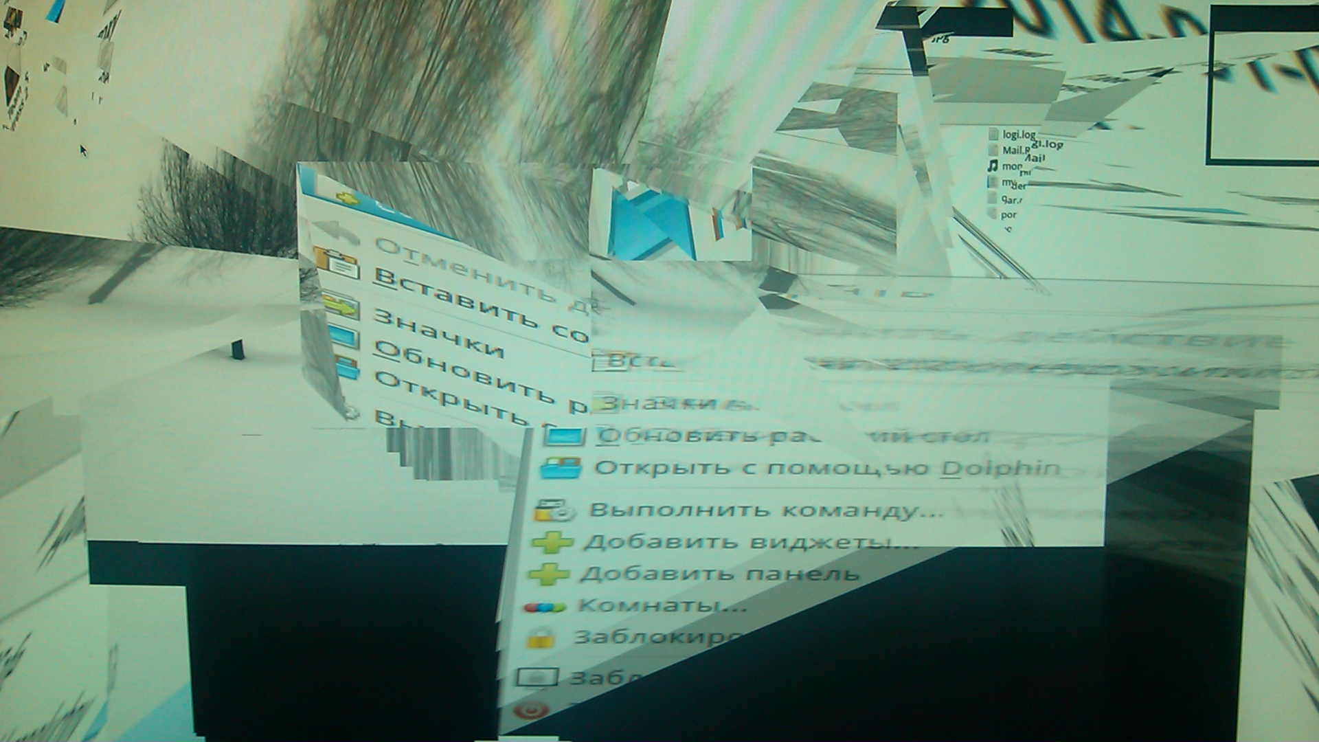

Зашел в систему, закрыл окно и опять чудеса.

Вроде такое было, когда в fstab прописывали ntfs разделы.slavyanix писал(а):было как то такое fsck матюгами обложила и вырубилась. восстановить так и не смог. переустановить поверь проще и быстрее в данном случае.
Тогда при сбоях питания и выключении Reset тоже не запускалось.
Не знаю насколько это актуально сейчас.

Сообщение говорит что система не может автоматически проверить и восстановить и потребует по крайней мере сказать 'yes'.saman писал(а):Винда же как проверку делает при сбое файловой системы. Если нет сбоев, то не запускает.Галахов Роман писал(а):А проверку не запустил - не знаю, возможно и нет такой автоматической функции. Если только вручную скрипт запуска сделать, но не при каждой же загрузке нужна проверка.
Ну и уберите этот эффект - не работает он на вашей системе. Претензии к разрабам KDE (тот же magiclamp вообще убивает сессию иногда).
