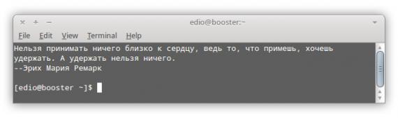

Есть такая штучка в консоли Минта - цитаты в консоли... Можно ли как-нибудь в консоли Росы такое же включить? Спасибо!

Если я правильно понял, о чём речь, то это надо установить пакет fortune-mod.

А как задействовать? На выходе хочу получить что-то типа этого
Re: Цитаты в консоли
Aragorn писал(а):А как задействовать? На выходе хочу получить что-то типа этого
Надо добавить команду fortune в файлик .bashrc в своём домашнем каталоге.
Правда, по умолчанию цитаты англоязычные. Так что, наверное, имеет смысл скачать fortune-mod-ru и скопировать файлы из архива в /usr/share/games/fortunes/ru
И тогда в .bashrc добавить не fortune, а fortune ru/vekshin/truth :)
Если надо, могу fortune-mod-ru собрать в виде пакета, тогда вручную копировать файлы не придётся, только поставить пакет и прописать команду в .bashrc.
