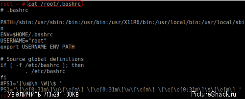

Сообщение xruss »
Zeffanyx писал(а):можете сделать себе всё красное :)
я сделал все как в ссылке в первом посте :)
#PS1='[\u@\h \W]\$ '
PS1='\[\e[0;31m\]\u\[\e[m\] \[\e[0;31m\]\w\[\e[m\] \[\e[0;31m\]\$\[\e[m\] '
но команды, которые я ввожу с клавиатуры (после рутового # приглашения) по-прежнему серые :(
по-моему, для того, чтобы изменить текст приглашения и команд надо пересобрать ядро - я делал так во freebsd.
интересно в ядре linux есть эти настройки?)

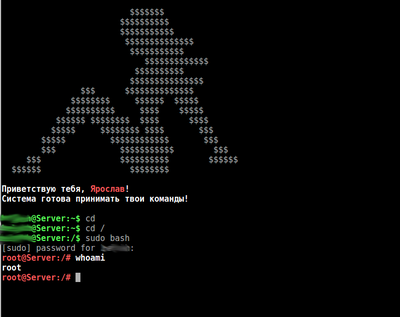

Yamah
Сообщения: 1386
Нетбук: Rosa Fresh R10

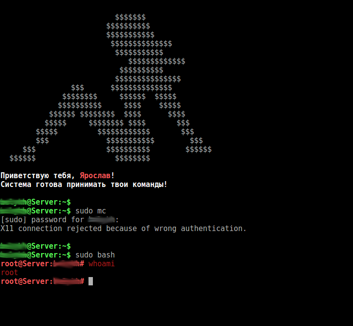

Re: [РЕШЕНО]Вопрос по цветам консоли для Bash
Сообщение Yamah »
Странно! Я ничего не пересобирал.
Исправлял bashrc и все.
На обычного пользователя приглашение было зеленым, а все остальное стандартным, а для рута приглашение было красным, а текст ярко белым и жирным - раздражало дико, зато напоминало, что семь раз подумать нужно и один раз ввести команду.
Мое приглашение в консоль на удаленном сервере.
Потом жирноту и выделение цветом самого текста убрал.
("то большое изображение - стилизованная буква "М" :D "M" - от слова "Machine" :wink: Если кто-то видит что-то иное - это от личной испорченности. 8) )

Yamah
Сообщения: 1386
Сообщение Yamah »
xruss писал(а): вот о всем остальном - о командах за приглашением я и писал - ну очень мне хочется, чтобы от пользователя все - совершенно все в голой консоли (которая без иксов) было бы зеленым, а от рута - все без исключения красным :)
Так что ли? (вывод для рута)
Для рута
PS1='\[\e[1;31m\][\u@\h:\W\$\[\e[0;31m\] '
Для юзера!
PS1='\[\e[1;32m\][\u@\h:\W\$\[\e[0;32m\] '
Рассмотрим строку поподробнее:
За цвет приглашения отвечает:
За цвет текста отвечает:
'\[\e[1;32m\][\u@\h:\W\$\[\e[0;32m\]э
Первое число отвечает за стиль шрифта
