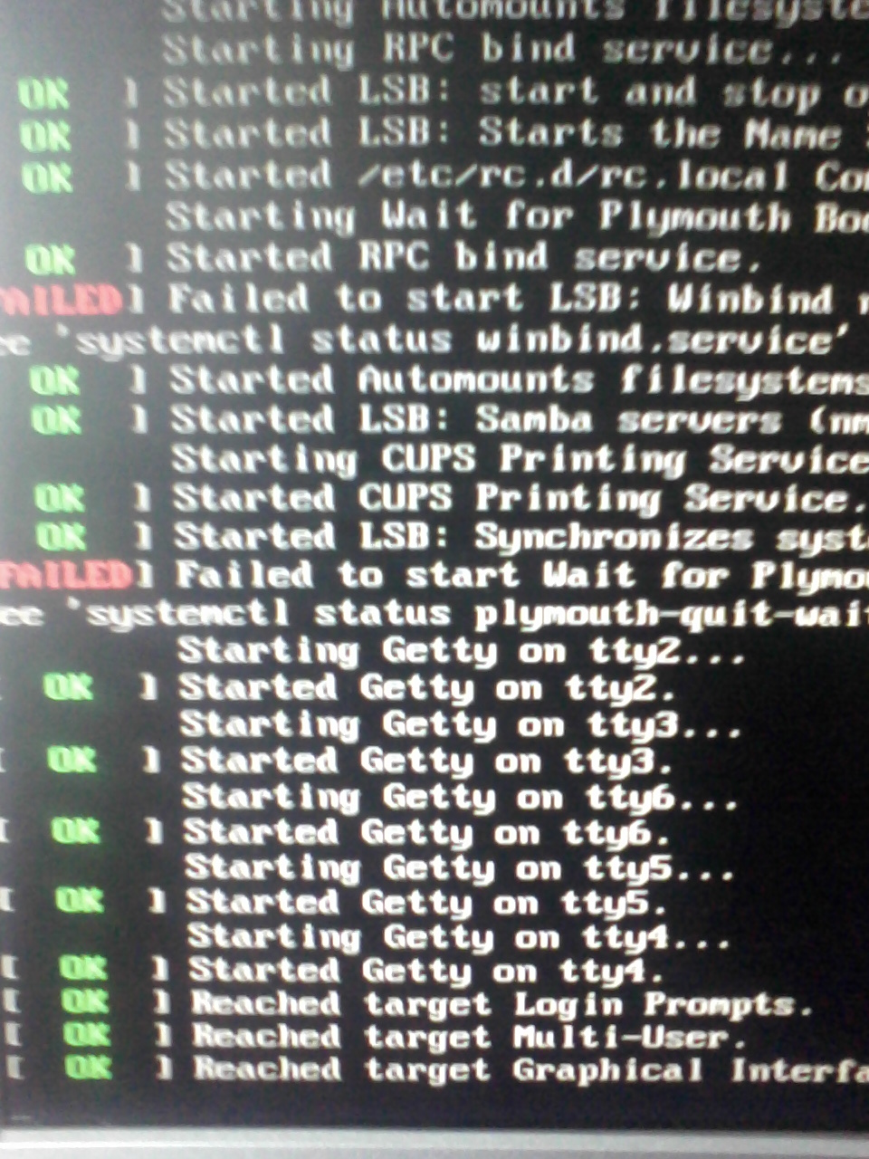

Я не могу запустить XFdrake, т.к., как писал в предыдущем посте, загрузка виснет и не доходит до той части, где я мог бы что-то напечатать. Наверное, есть какой-нибудь безопасный режим, параметр для загрузки? Для меня это совершенно неочевидно, где что вписывать теперь, чтобы система хотя бы позволила мне в консоли вбить логин и пароль.
Не ругайтесь, пожалуйста, я глупый, видимо, просто.:( Раньше пользовался убунтой, ни разу не довелось за 2 года решать подобные проблемы, поэтому в таких делах моя интуиция молчит.
Сообщения: 2631
Re: Пропала графическая оболочка
Когда опять дойдёт до этого места и зависнет, переходите в другую вирт. консоль по Ctrl+Alt+F3 , например, залогинитесь там своим юзером как обычно в текстовом режиме, потом запускайте XFdrake и дальше как говорили выше, переходите на vesa и тд.

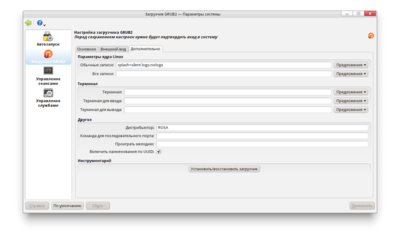

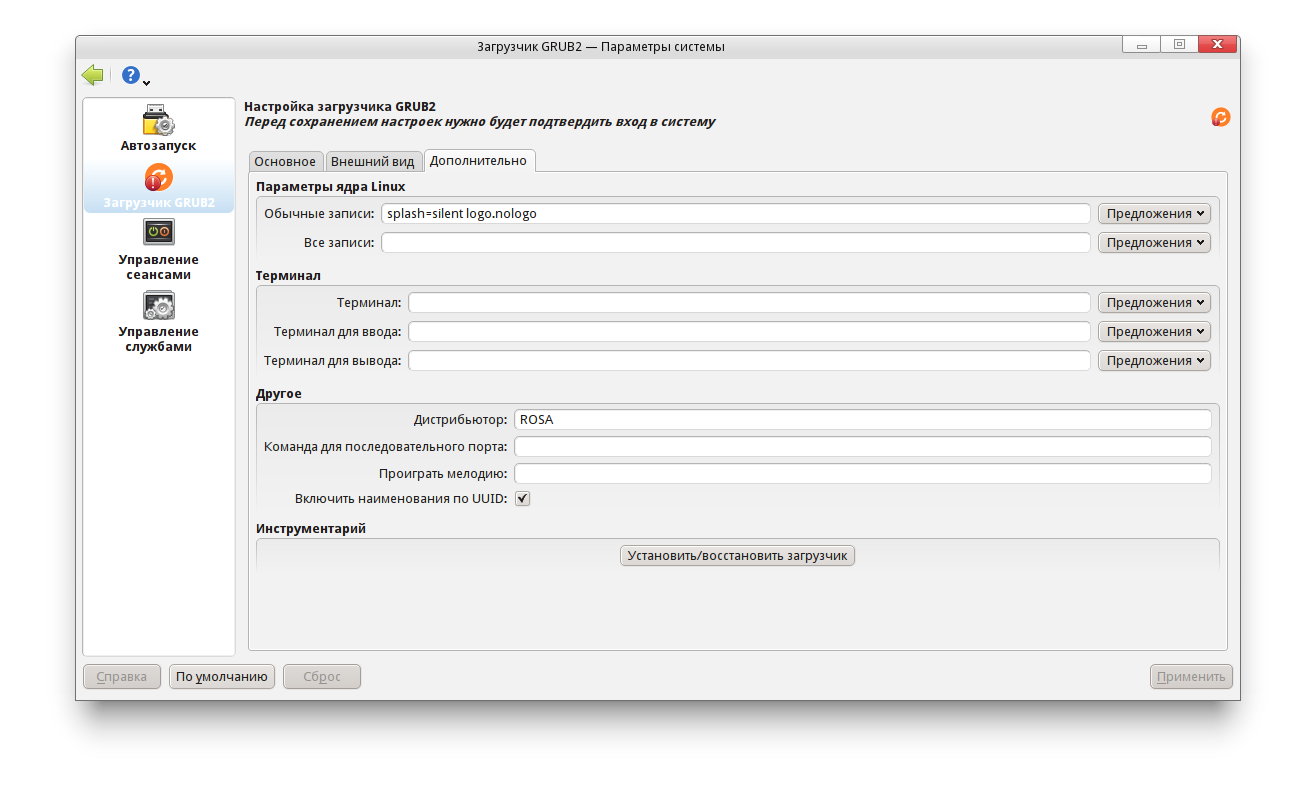

pci=noacpi
pci=biosirq
noapic
acpi=off
Из-под vesa эти параметры можно указать в графическом режиме здесь: параметры системы—Запуск и завершение—Загрузчик GRUB2 и там во вкладке «Дополнительно» в поле «Обычные записи» через запятую записть параметры, все или по очереди :) Страшно геморройно, конечно.

Попробовал параметры ядра. К сожалению, не помогает, виснет точно так же. Главное, с vesa-драйвером грузится же, да и на других операционках такого не случалось, значит железо рабочее, вообще ума не приложу, в чём дело.

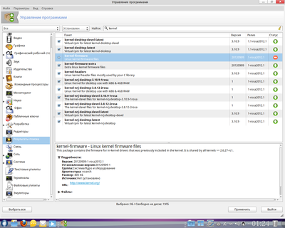

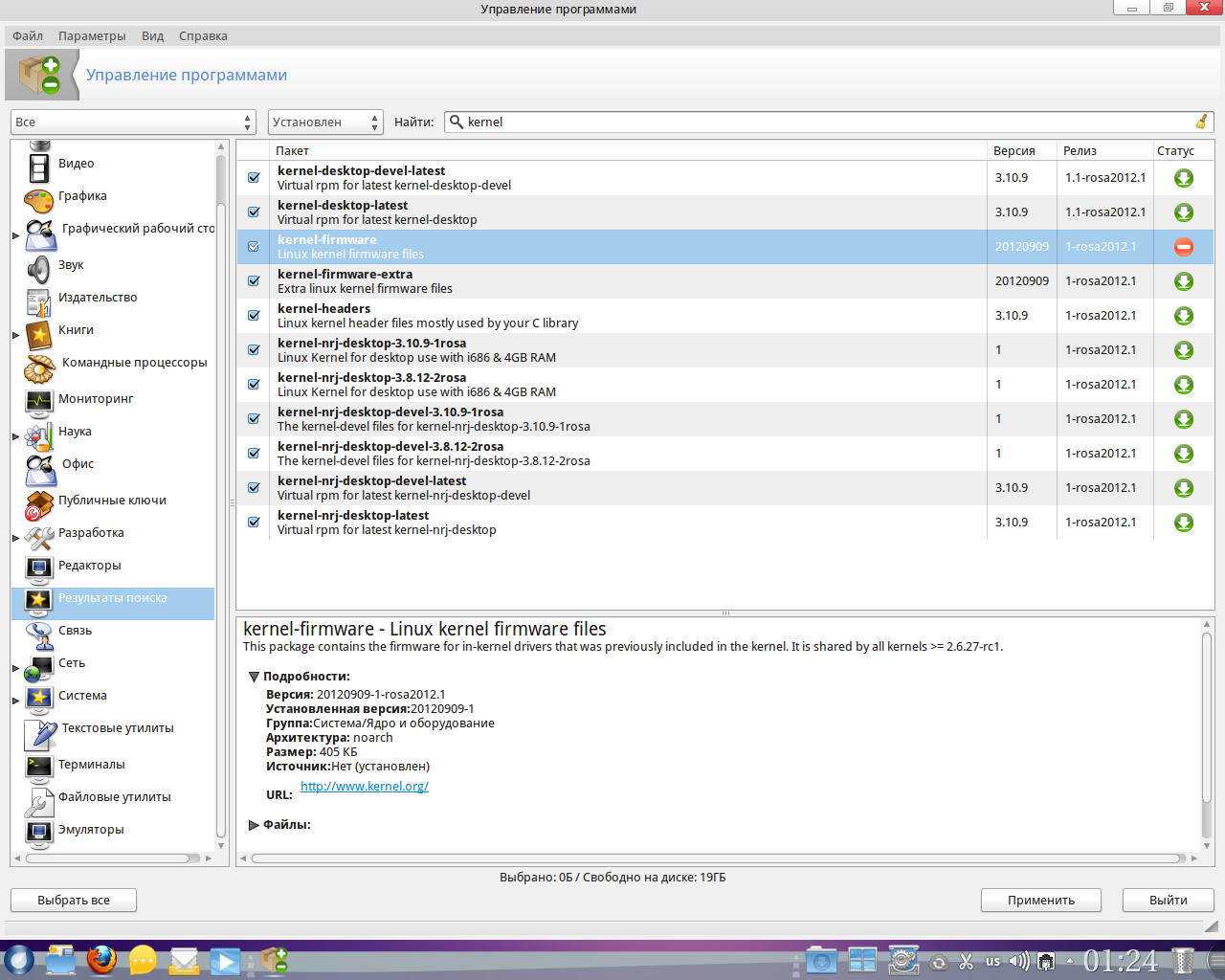

А посмотрите в "Установка и удаления пакетов " что у вас установлено при поиске по слову kernel.
И если будет не сложно, то из под vesa удалите пакеты nvidia командой в консоли от "root"
urpme -a nvidia dkms
Только учтите что это снесет vbox.
Не думаю что он вам сейчас нужен.
После выполнения команды не закрывайте консоль, а дайте в ней команду XFdrake.
Тут интересен вывод в конце компиляции дров.
Скопируйте то, что будет в консоли и приложите здесь.
user222
Сообщения: 41
Зарегистрирован: 01 окт 2013, 21:56
Operating system: ROSA Fresh R1
Сообщение user222 »
При поиске по слову kernel у меня находит вот эти установленные пакеты:
Выполнил команду в консоли, потом напечатал там XFdrake, открылось окошко настроек, как обычно. Откуда копировать нужно? То, что написано в консоли после удаления пакетов? Если это, то на всякий случай ниже прикрепил... Или после удаления надо открыть XFdrake и там заново поставить дрова NVidia, и скопировать то, что будет фоном появляться в консоли?

Вам стоить попробовать загрузиться в ядре 3.8.12.
Похоже у вас криво встал пакет kernel-desktop-devel-3.10.9-1rosa.
Я бы для себя дал команду от рута
rpm -e kernel-desktop-devel-3.10.9-1rosa --nodeps
Потом запустил XFdrake и при настройке он установился бы заново.
Но это все гадание. Что у вас сломано издали трудно понять.
Может просто у вас битый образ для установки, или запись диска на высокой скорости и т.п.

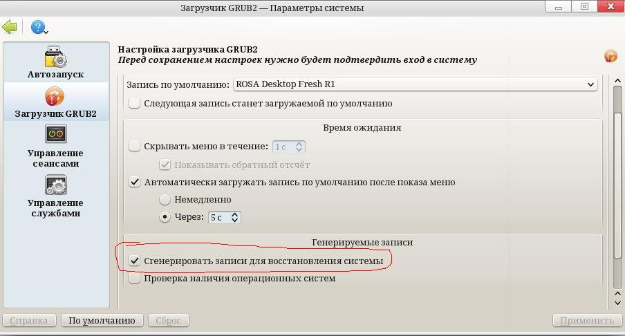

Для режима восстановления (вы спрашивали сегодня выше) нужно настроить Grub.
В загрузчике будет удобное выпадающее меню.

Попробовал эту команду - выдаёт вот это:
error: пакет kernel-desktop-devel-3.10.9-1rosa не установлен
В этом может быть проблема?

Нужно установить его. Проблема при обновлении, наверное.
Отсюда не коммпилятся модули ядра.
После установки все начнет работать.
Если конечно на этом проблемы обновления закончились.
У вас при обновлении связь не отваливалась?

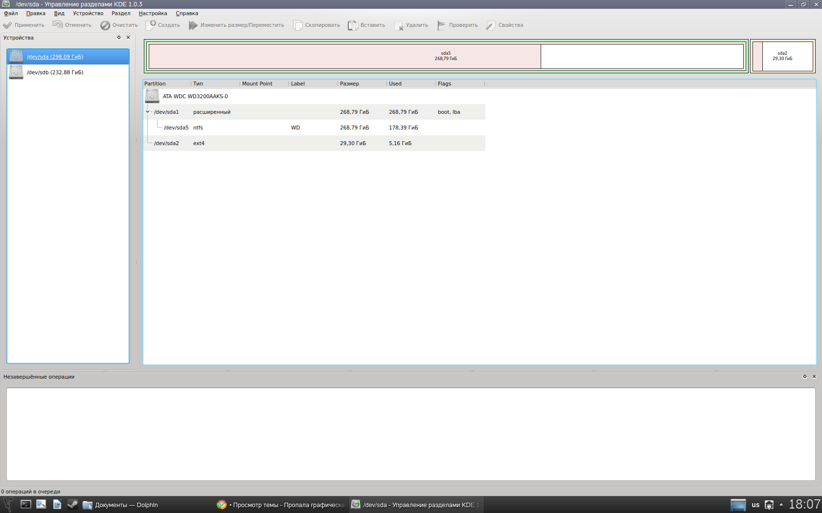

А если попробовать установку системы в упрощённом графическом режиме (как-то так он называется, кажется)? Есть в этом смысл, или это для других целей вообще?
И имеет ли смысл попробовать раздел для Росы отформатировать из-под Gparted LiveCD, к примеру? А при установке системы - просто отметить раздел как корень.
На других ОС действительно всё ок, да сама Роса тоже работает, если проприетарных дров не ставить, и с диска в live-режиме запускается ок.
Сообщения: 2631
Даже не знаю, на месте оно конечно было бы проще разобраться. Можно попробовать в ext3 форматнуть под РОСУ, старый конь борозды точно не испортит. А диск у вас как разбит? и места вообще достаточно под систему?

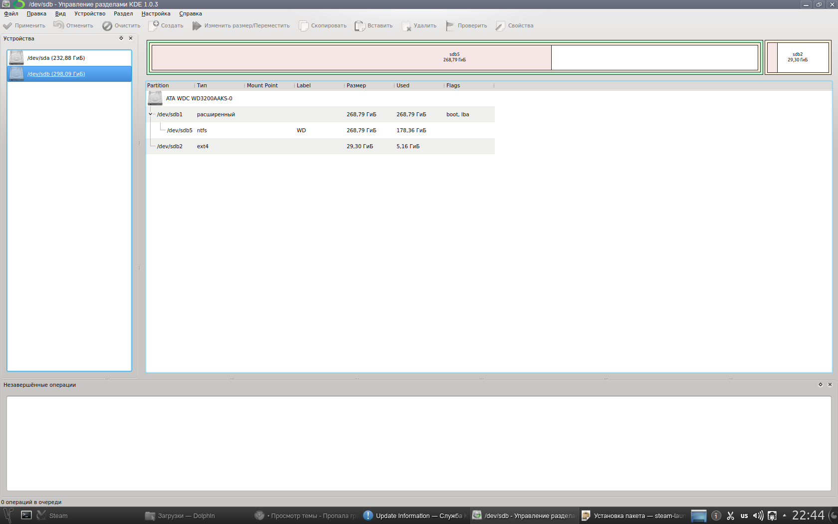

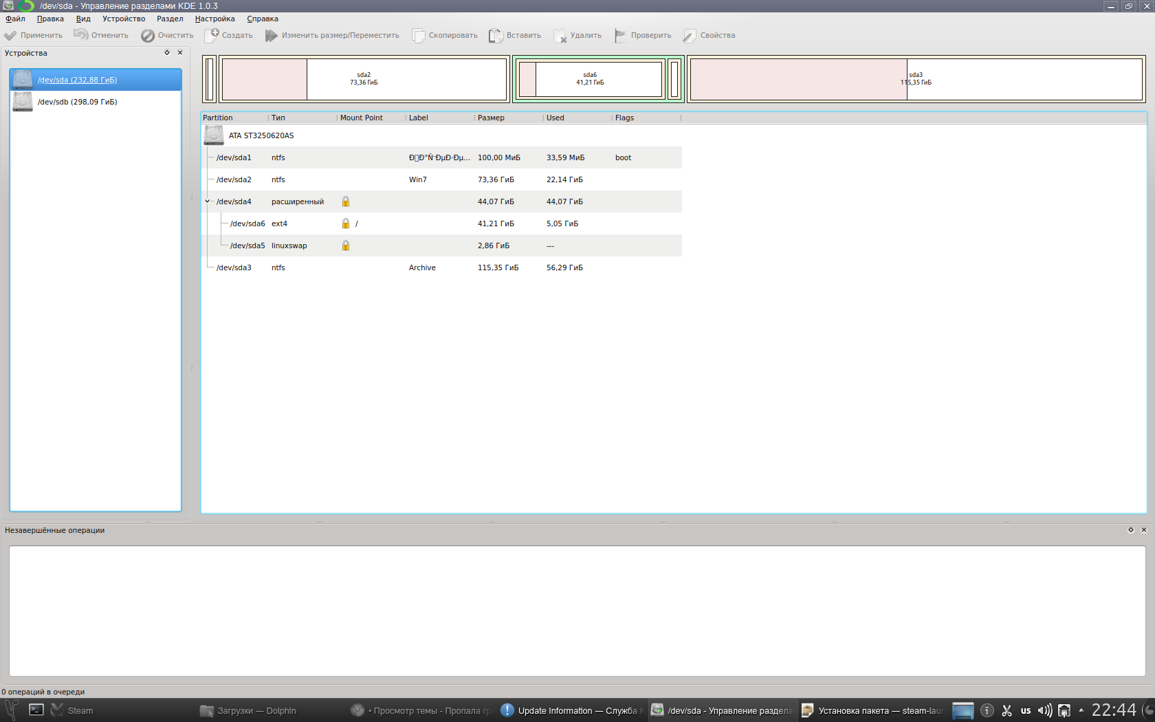

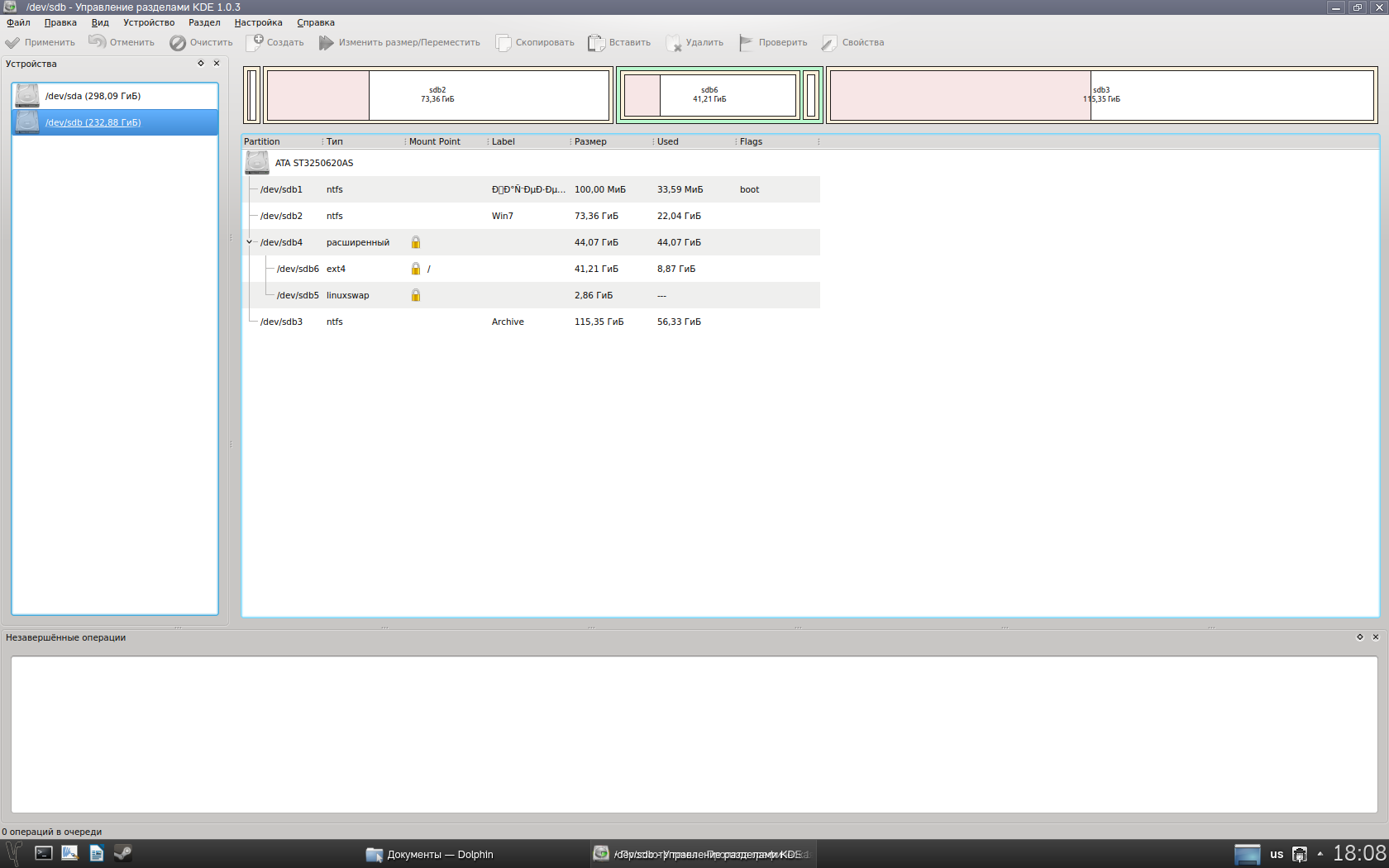

Надо глянуть, как он размечен, точно.:) Хотя под Росу выделял примерно 25 ГБ раздел (на пробу, так сказать. Планировал попользоваться и, если добро, то выделить больше, а то и вовсе винду снести). Откусил от виндового диска, сделал неразмеченной областью, и при установке форматировал в ext4. В принципе, можно попробовать ещё второй жёсткий диск подцепить и поставить туда. Что-то зацепило меня, хочу всё-таки разобраться.:) Да и выглядит Роса очень славно, насколько смог разглядеть сквозь мыло vesa, нельзя отступать на полпути.
Сообщения: 8050
Ну откусили вы в конце раздела.
Вроде не самое лучшее место.
Можно просто подключить диск к usb и поставить на него.
Только не прозевать и при установке загрузчика указать usb диск.
У меня таких два диска. Не разницы в производительности со встроенным.

Ни с какими синглмодами не могу даже консоль открыть. Замена xorg.conf тоже никак не повлияла.
Есть способ как-то извне (с той же кубунты или с винды) проверить на сбойные сектора раздел (или весь диск), на котором сейчас Роса?
А установочный образ, повторюсь, я проверил через md5 и через скачку торрентом (как мне выше советовали) - по всем параметрам он ровно такой же, как и тот, что выложен у rosalab.
P.S. Думал, может, в кубунте в KDE Partition Manager получится проверить - открыл и заметил, что диски после перезагрузки поменялись местами. С Росой диск был sdb - стал sda. И когда Роса зависает с этим "dracut", выше всегда написано что-то про "disk" и про "UUID". Это что-то может прояснить, или я по незнанию придаю значение чепухе какой-то?
P.P.S. Проверил раздел с Росой с помощью Partition Manager из кубунты с sudo.
Лог:
proverka.html.zip
(1.4 КБ) 345 скачиваний
Запустить Росу не помогло. Извините, если я ерундой маюсь, просто вдруг это полезно, я не в курсе.

user222 писал(а): P.S. Думал, может, в кубунте в KDE Partition Manager получится проверить - открыл и заметил, что диски после перезагрузки поменялись местами. С Росой диск был sdb - стал sda. И когда Роса зависает с этим "dracut", выше всегда написано что-то про "disk" и про "UUID". Это что-то может прояснить, или я по незнанию придаю значение чепухе какой-то?
Лог:
proverka.html.zip
В приложенном файле у вас проверки /dev/sda2 - а это раздел NTFS - от Windows. :):) Нормально вы его прошерстили в линуксе :):)
Кстати на /dev/sdb у вас там swap раздела нету, вы без swap ставили Росу туда?
И какие-то разбиения у вас странные на /dev/sdb. Обычно /dev/sdb1(расширенный есть sdb3, sdb4, sdb5.....) а у вас sdb5 один и все, + sda2 основной. Чёта как-то (для меня) выглядит кривовато.
Да и на /dev/sda тоже, сначала sda1, sda2 основыне, потом sda4 расширенный, потом снова sda3 основной. Для мен как-то тоже выглядит кривовато. А вы можете сделать, чтобы первыми тремя разделами были основные, а в конце диска сделать sda4 расширенный. Попробуйте.
Еще вопросик, Кубунта у вас стоит с проприетарными драйверами Nvidia или нет?
На строчке загрузки Росы в грубе я приписал single в строку и нажал Ctrl-X. Вроде так же это делается? Просто стараюсь не оффтопить и что могу нагуглить - о том здесь не спрашиваю... Не загрузилось, да.
В приложенном файле sda2 это раздел винды. Ниже скриншотов я писал, что диски сами будто "поменялись местами", т.е. sda2 - это тот, который на скринах показан, как sdb2. Раздел ext4 в 30 ГБ - это раздел с Росой.
По поводу кривости разметки - во-первых, всё работает в других системах, и довольно давно. Во-вторых, есть способ переменить её, не потеряв никаких данных? У меня много огромных файлов от графических и музыкальных редакторов, внешние винты тоже забиты ими, мне просто некуда сделать бэкап...
swap подключился к Росе от другого винта, на котором он есть. Не знал, что нужно обязательно на одном физическом диске с системой его делать, если честно. Ну и до этого Роса стояла рядышком со swap, разницы никакой.

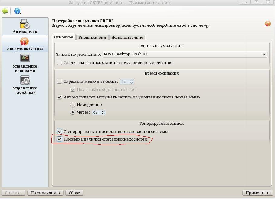

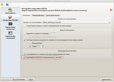

Но как вариант можно попробовать на время обновления ядра
и так же на время установки дров, когда обновляется образ img
отключить проверку наличия других ОС.
А после установки включить и они добавятся снова.

Разделы, после того, как "поменялись местами", выглядят теперь так:
От чего это зависит, я не знаю. Кубунту ставил после Росы только один раз. Сначала было так, как на моих скринах выше, потом стало вот как есть сейчас.

Сейчас у вас UUID=5e8e8cba-ccc5-4fd5-b338-51c7084b59c2 - это винчестер с РОСОЙ. root=UUID=5bb2a024-69e5-4616-aff6-d6752fbf8f6e - это Kubuntu.
То есть РОСА на /dev/sda2, а Kubuntu на /dev/sdb6
Вопрос в том, почему не цепляет РОСУ - возможно неверно сгенерился inird.
Для обновления grub2 надо запускать что-то в роде update-grub или update-grub2 от root.

Я так понимаю, Роса сначала просто не хотела на проприетарных дровах NVidia работать, а потом сама себя подцеплять решила не с того диска? :shock:
Сделал update-grub. Открыл файл конфигурации - Роса всё равно на sdb5 там отмечена. Хотя при апдейте писалось, что она найдена на sda2. Или надо перезагрузить комп для применения?
