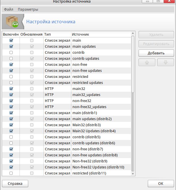

drakrpm-edit-media

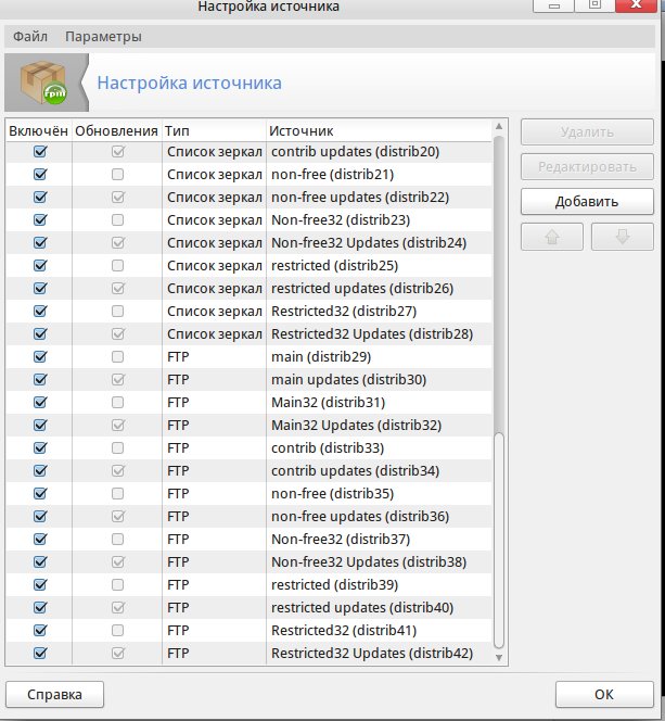

Re: Ошибка при обновлении
А почему столько повторов репозиториев - может это мешает? Удалите лишнее, или удалите все и по новой установите источники, только с одного зеркала.
Сообщение alexxcompany »
Галахов Роман писал(а):А почему столько повторов репозиториев - может это мешает? Удалите лишнее, или удалите все и по новой установите источники, только с одного зеркала.
помогло
