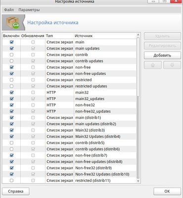

Проверьте подключены ли все репозитории в drakrpm-edit-media

Re: Ошибка при обновлении
да . не помогает.Галахов Роман писал(а):Источники пакетов обновляли?
А почему столько повторов репозиториев - может это мешает? Удалите лишнее, или удалите все и по новой установите источники, только с одного зеркала.
помоглоГалахов Роман писал(а):А почему столько повторов репозиториев - может это мешает? Удалите лишнее, или удалите все и по новой установите источники, только с одного зеркала.
