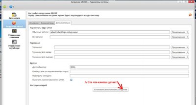

Я работаю над этим... Но страшно! :)
Не может эта кнопка без болезненно груб править?
