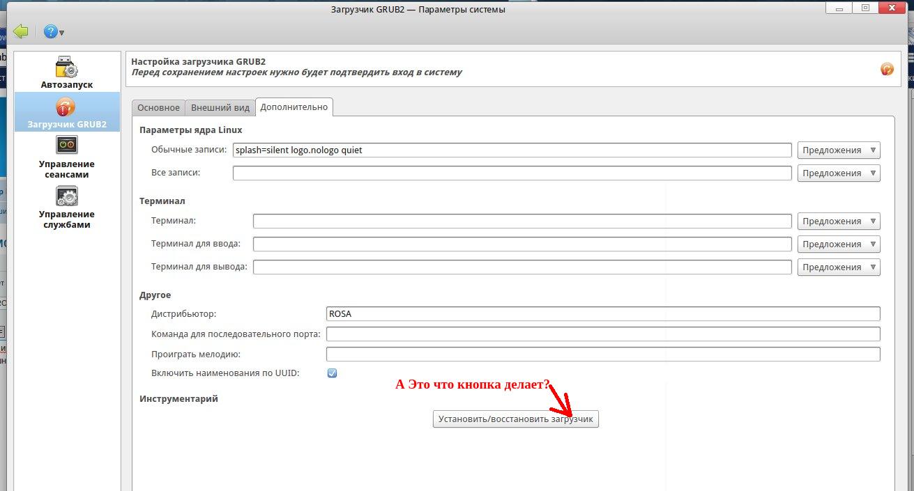

После установки в системе остался хард с Семеркой, точно помню что заходил куда то и правил название пункта меню на какое нужно мне. (типа было /dev/sdc1, правил на Old System Windows) Извлек диск с маздайкой из корпуса и решил удалить ненужный пункт, а как это делал забыл?

Нистройки рабочего стола - Запуск и завершение.
Re: [ROSA DF 2012.1] Помогите найти меню GRUB...
Нет. Там только выбрать можно какую по дефолту грузить. Удалить ненужный пункт нельзя!

Снятие отметки с пункта "Проверка наличия операционных систем"Sanos писал(а):Нет. Там только выбрать можно какую по дефолту грузить. Удалить ненужный пункт нельзя!
удалит лишнее.
Если есть еше ОС, опять отметить пункт и они добавятся снова.

Хорошо, спасибо, попробую. А как быть если надо изменить название пункта меню?

Правите файлик /boot/grub/grub.cfg потом после правки, update-grub2 запустите.

Я работаю над этим... Но страшно!PastorDi писал(а):Правите файлик /boot/grub/grub.cfg потом после правки, update-grub2 запустите.
Не может эта кнопка без болезненно груб править?
