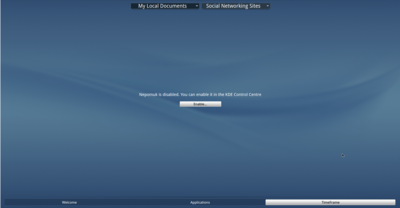

Несколько дней тому назад перестал работать Nepomuk и всё что с ним связано: поиск; TimeFrame и т.д. Раньше были похожие симптомы (Nepomuk стартовал с 5-10 минутным запозданием, иногда только после перезагрузки). Началoсь после обновления на КДЕ 4.10.
Роса.Фреш 64 бит. Репы дефолтные + 32-ух битные. Все программы только из репозиториев. Сам порчу не наводил. Может есть идеи как вылечить?

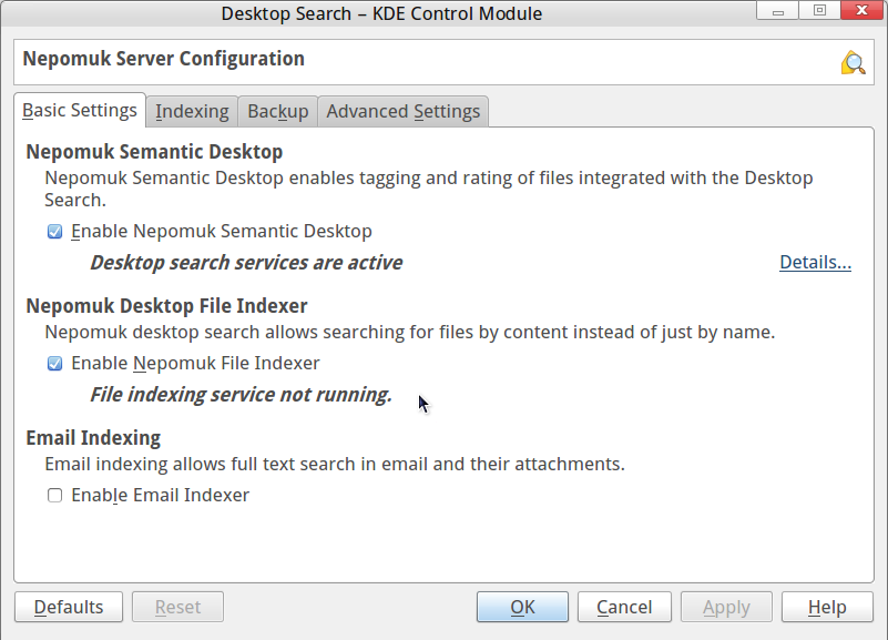

Можно попробовать зайти на вкладку "Indexing", а там в настройках индексируемых папок выбрать сперва что-нибудь небольшое, что легко индексируется, чтобы оживить Nepomuk. Потом уже можно попробовать назад вернуть настройки индексирования.

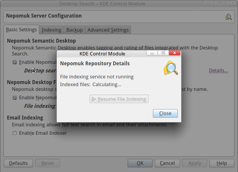

Не помогло. Оставил индексацию только одной папки и только фото. Работы на 10-20 файлов, но Nepomuk не завёлся. И не нахожу папку Nepomuk в home каталоге (хотел стереть), хотя может и не было её там. :)
А есть возможность Nepomuk'y сделать reset?

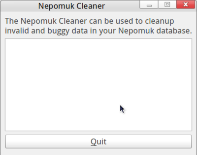

Стереть "память" nepomukу помогло. Стартанул и сейчас не без энтузиазма знакомится с каждым файлом. А nepomuk cleaner должен был похожим способом всё починить, или он иначе чистит базу данных? Если так же то он не справляется и наверное тут проще
