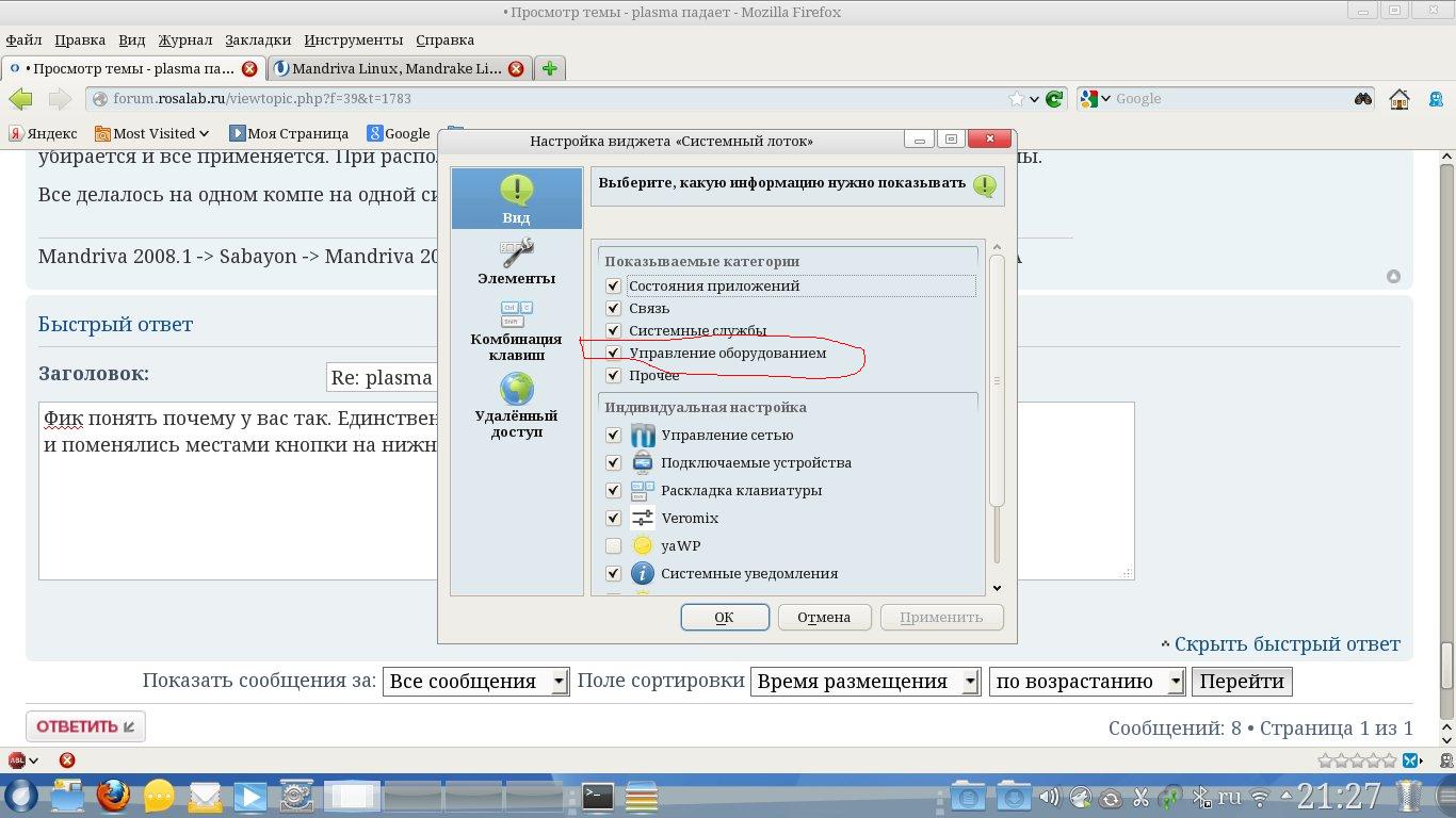

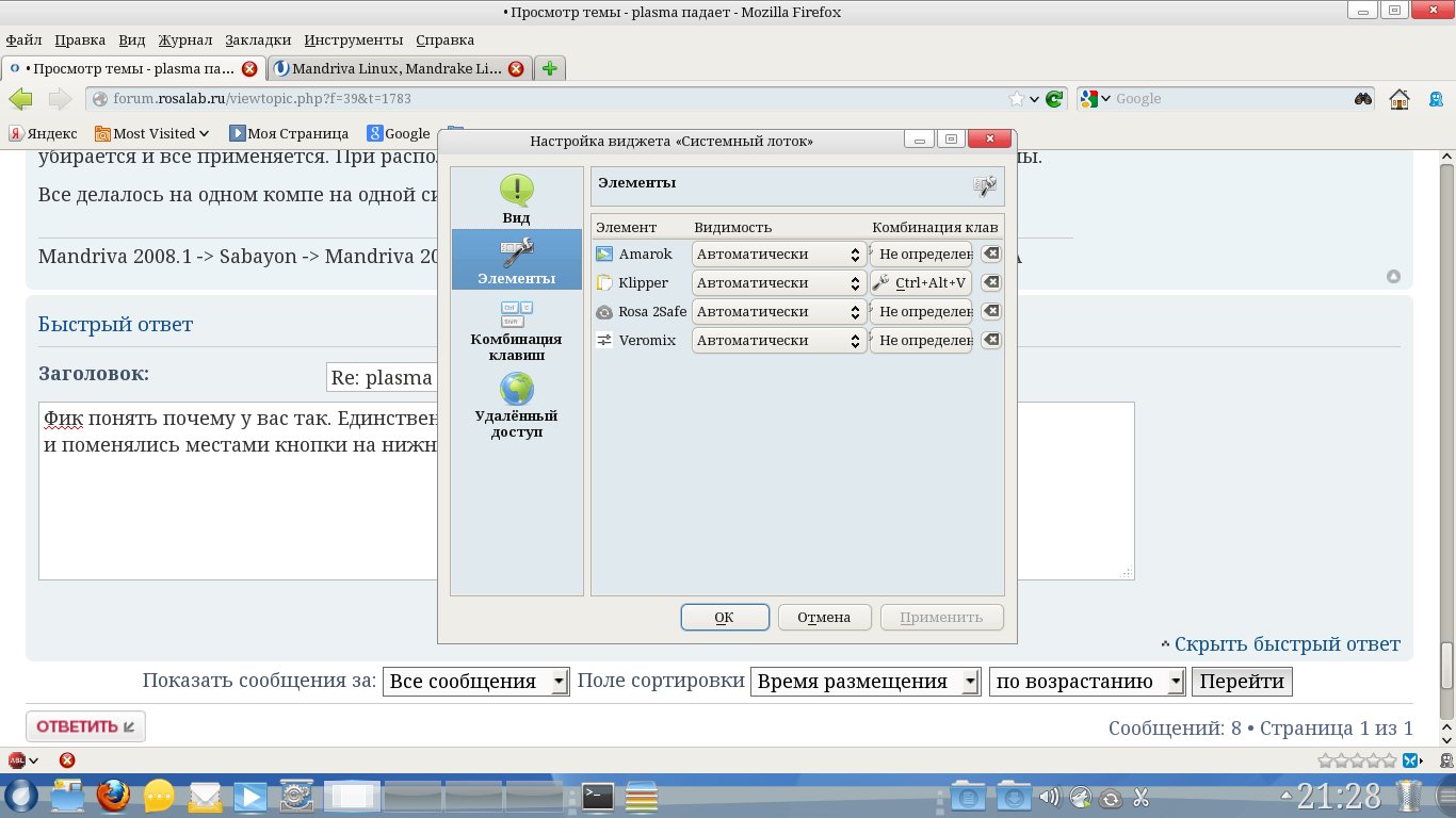

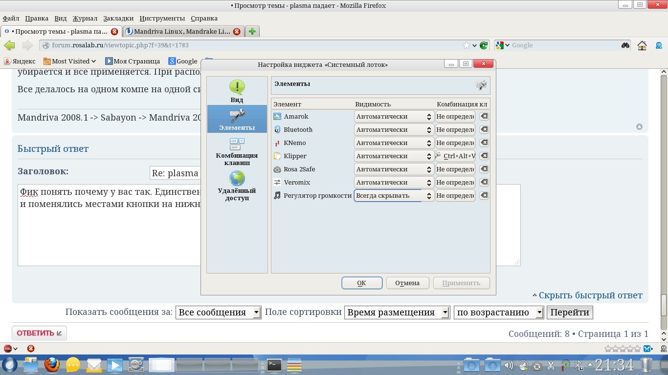

P.s. Поправочка. Кажется я понял в чем проблема. Сравните:
Первый скриншот - просто во время работы зашел в свойства системного лотка.
Второй скриншот - зашел в свойства в момент включения как только появилась панель и не все значки загрузились
Как говорится найдите 2 отличия. При расположении кнопок как на втором скриншоте галочка убирается и все применяется. При расположении кнопок как на верхнем - вызывает падение плазмы. Все делалось на одном компе на одной системе под одним пользователем :)
Mandriva 2008.1 -> Sabayon -> Mandriva 2009 -> Slitaz -> Simple Linux -> PCLinuxOS -> openSUSE -> ROSA
Сообщения: 7966
Re: plasma падает

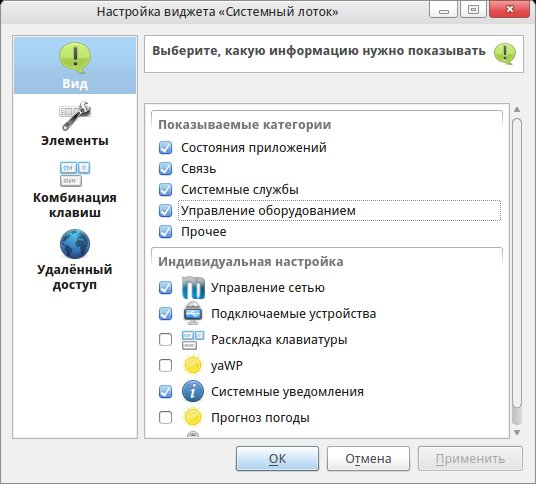

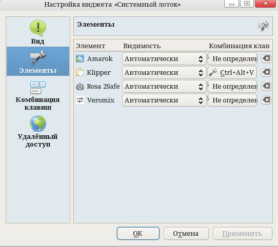

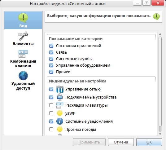

Фик понять почему у вас так. Единственное изменение, это ничего не отключилось
и поменялись местами кнопки на нижней панели, где "Применить".
Сейчас попробовал запустить снова с firefox. Ничего не упало. Настройки сохраняются.
Приложу фотки, как получилось. Может кто попробует поставить пакет python-pyxdg,
а то по умолчанию установлен только пакет pyxdg.
Подозреваю что проблема где-то рядом.
Остальные различия моей оси от стандарта не при чем.
Все подключено
Все подключено
Снимаю галочку
Снимаю галочку
Получаю в итоге
Получаю в итоге
