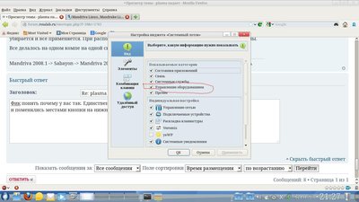

Если в настройках виджета "Системный лоток" снять галочку "управление оборудованием" и нажать "применить", плазма упадёт. Повторяемость 100%.

Shura писал(а):Если в настройках виджета "Системный лоток" снять галочку "управление оборудованием" и нажать "применить", плазма упадёт. Повторяемость 100%.
У меня такого не повторилось. Все нормально.
Сообщения: 2631
Re: plasma падает
У меня упала :)
Сообщения: 8211
Re: plasma падает
ДроноваЮ писал(а):У меня упала :)
Сейчас попробовал повторить.
При запущенном firefox тоже упала.
Закрыл firefox и повторил. Не падает и настройки сохраняются.
Сообщения: 2631
Re: plasma падает
У меня, кажется, была громоптица запущена. Повторила без неё, упала, и настройки панели слетели. Надо бы ещё статистику подсобрать. На всякий — у меня проприетарная нвидия. Shura и Виктор, у вас что?

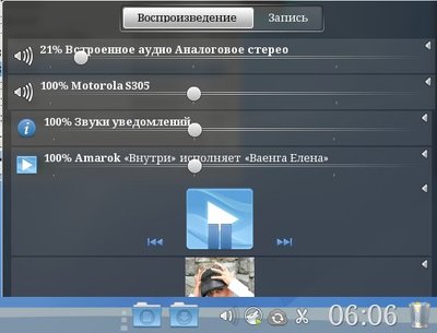

Хотя у меня в лотке еще одно отличие. Plasma-applet-networkmanagement последней версии 0.9.0.7.
Да, еще veromix.plasmoid. После отключения "управление оборудованием" из оборудования остается только veromix.
З.Ы. И я еще устанавливал пакет python-pyxdg, что-бы не падала плазма при настройке veromix.
Может в нем причина?

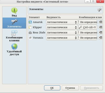

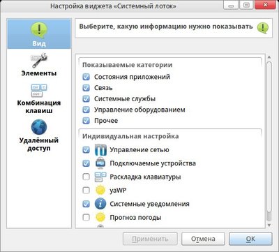

P.s. Поправочка. Кажется я понял в чем проблема. Сравните:
Первый скриншот - просто во время работы зашел в свойства системного лотка.
Второй скриншот - зашел в свойства в момент включения как только появилась панель и не все значки загрузились
Как говорится найдите 2 отличия. При расположении кнопок как на втором скриншоте галочка убирается и все применяется. При расположении кнопок как на верхнем - вызывает падение плазмы. Все делалось на одном компе на одной системе под одним пользователем :)

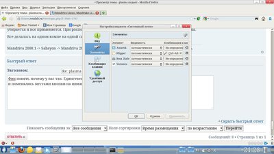

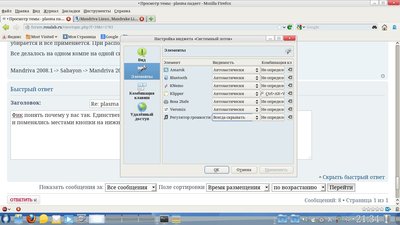

Сообщения: 8211
Re: plasma падает
Фик понять почему у вас так. Единственное изменение, это ничего не отключилось
и поменялись местами кнопки на нижней панели, где "Применить".
Сейчас попробовал запустить снова с firefox. Ничего не упало. Настройки сохраняются.
Приложу фотки, как получилось. Может кто попробует поставить пакет python-pyxdg,
а то по умолчанию установлен только пакет pyxdg.
Подозреваю что проблема где-то рядом.
Остальные различия моей оси от стандарта не при чем.
