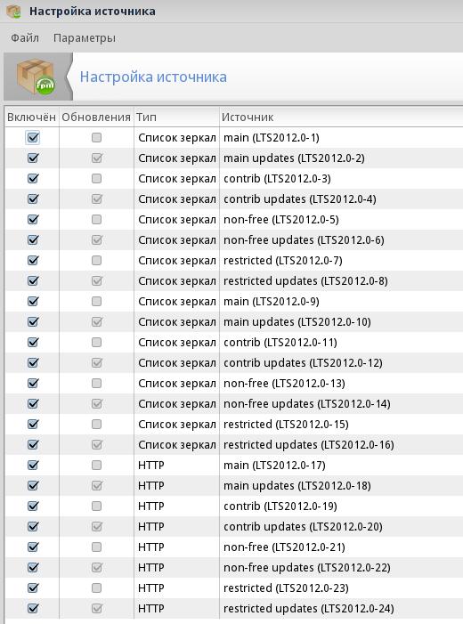

Сообщения: 2630
Re: ROSA Marathon 2012 LXDE Community Edition - добавление источников
Слуште ну у вас и списочек.
Попробуйте удалить ваще всё, а потом жмакните на кнопочку "добавить". И отметьте там updates и всё что хочется. А то у вас ужас какой-то.
Aragon
Сообщения: 64
Зарегистрирован: 22 янв 2013, 13:14
Operating system: Linux KOMP-7-Uch 3.0.28-nrj-desktop-2rosa.lts #1 SMP PREEMPT Sun May 6 05:46:25 UTC 2012 i686 i686 i386 GNU/Linux
Сообщение Aragon »
Вроде бы все наладилось... после подключения особого зеркала.
Сообщения о несоответствии ядра и архитектуры после перезагрузки не появлялось
Сообщения: 2630
Ну я б на вашем месте всё равно бы вычистила эту конюшню. Во избежание.
