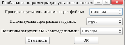

А вы добавляйте источник не через кнопку "Добавить" и MIRRORLIST,
а на прямую к зеркалу через "Файл - Добавить особое зеркало".
И не плохо в "Параметры - Глобальные параметры" выставить так, как на снимке.

Установил всё как на снимке.VictorR2007 писал(а):А вы добавляйте источник не через кнопку "Добавить" и MIRRORLIST,

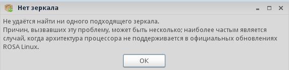

"Файл - Добавить особое зеркало" - выдаёт

Re: ROSA Marathon 2012 LXDE Community Edition - добавление источников
а-а-а-а.. в Росе пакеты собраны для i586 или x86-64. (это не значит что i586 для старых компов, это просто значит 32bit) Когда на 32bit систему натягивают 64бит репозитории, то такие ошибки и выдаёт. Проверьте, какие репозитории у вас настроены. Как дополнение (тут вообще в порядке бреда, но как ни странно, я с таким сталкивался) репозитории этой комюнити эдишн имеют префикс i586 или i686 или i386?

При добавить особое зеркало выдаёт http://mirror.rosalab.ru/rosa2012lts/repository/i586/

Вроде бы все наладилось... после подключения особого зеркала.
Сообщения о несоответствии ядра и архитектуры после перезагрузки не появлялось
