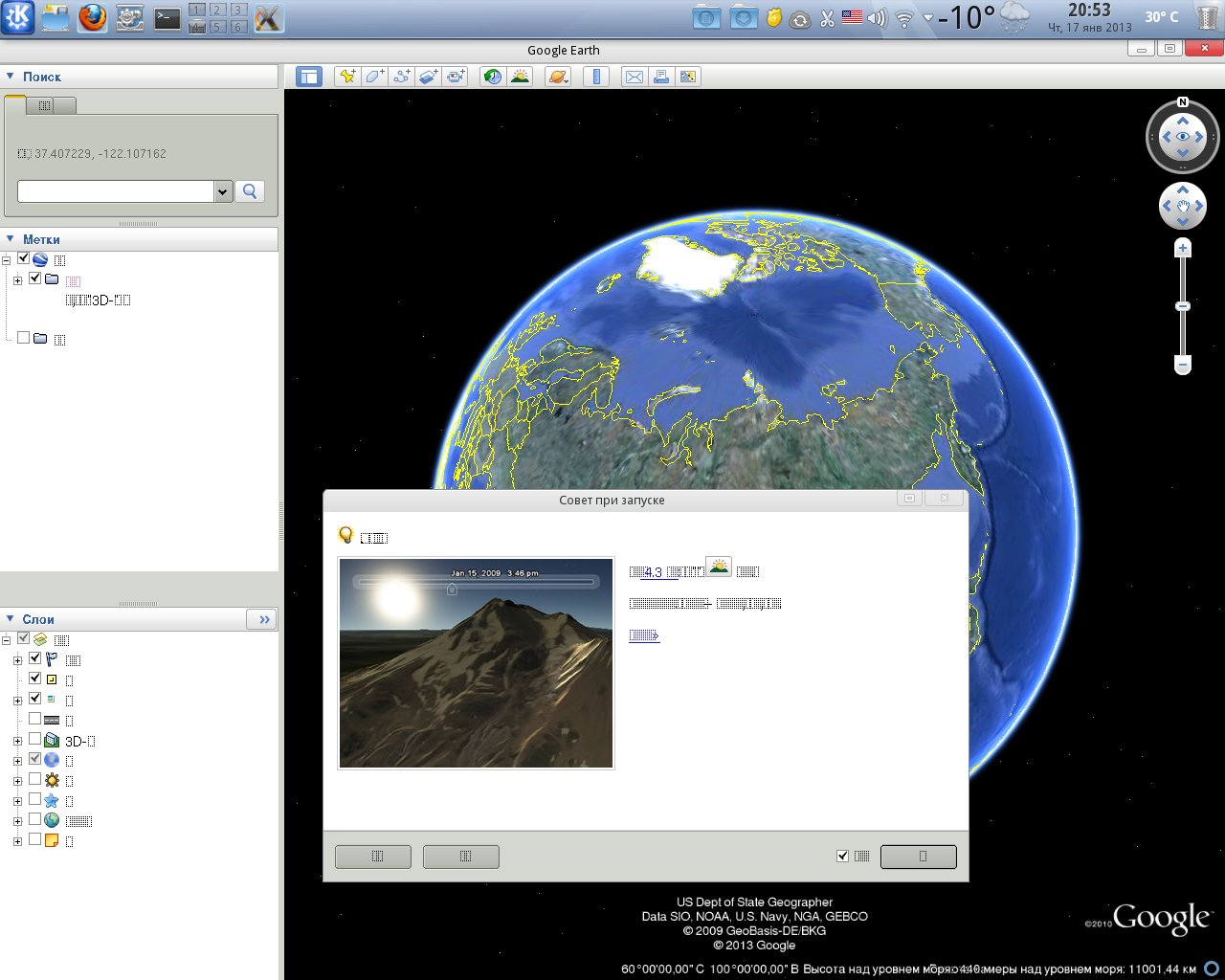

ага:
и вполне себе с локализацией. Рпмку для сюзи-федоры что мешает использовать..? O___o религиозные соображения?

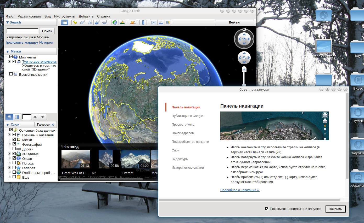

ДроноваЮ писал(а):
Вложение g-earth0.png больше недоступно
Кучеряво Вы живёте.
А у нас так:

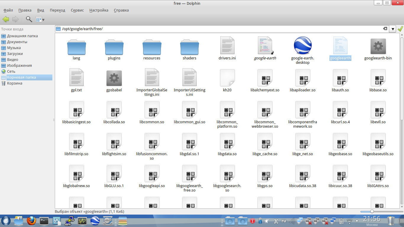

У меня на fresh х86-64 пакет установился, но не работает:
[roman@Travelmate ~]$ /opt/google/earth/free/google-earth %f
/opt/google/earth/free/google-earth: строка 43: ./googleearth-bin: Нет такого файла или каталога
Хотя он есть (см. скрин)
А по французскому форуму нужно ставит пакеты из i586, а устанавливать оттуда 126 пакетов на 155mb не очень хочется.
А вы ставили, я так понял, на i586?

Стоп машина!!! да ты ведь так и не установил базовые 32-ух битные библиотеки.... ёкарный бабай! Упустил из виду
Чтобы долго не ходить, добавь i586 репы, поставь wine32 (всё равно wine пригодится), она за уши притянет что надо, только дрова на видяху ещё добавь.

64-битный googleearth на самом деле 32-битный. и не хватает ему самой малости (не знаю, чего там хранцузы насоветовали. всего-то glibc да пара сопутствующих библиотек, скайпу и того больше надо (кстати, скайп тоже не стоит?).
Теперь мне стало интересно, как у тебя 32виндовые прогриммы запускаются на wine64? там ведь даже при установке предупреждение выводило, что надо добавить для 32-ух битной совместимости. И 150MB - поудаляй документацию из системы, пройдись bleachbit по ненужным локалям, кэшам и т.д. полтора гига освободишь.
А почему 64 без 32? очевидно, хотят (как и ты) сохранить чистоту системы. Ведь они нужны только для трёх программ. а 64-битные линуксы ставят не за скайпом, а за тяжёлыми прогами, где каждой дофига памяти надо. а если таким не занимаешься, то тебе и 32-битной за глаза хватит (главное ядро поставь, чтобы PAE было и памяти хоть 15 гигов ставь)

имею в виртуальном боксе вин икс пи. Поставил туда седьмую версию гугольной земли. Работает, зараза, без проблем.
имею в виртуальном боксе свежую розу. Поставил туда седьмую версию гугольной земли. Те же глюки, что и в реальной машине. :cry:

У Вас чевойто с шейдерами на карте? На свободных дровах такое часто бывает. эээээ. Не, я ещё не проснулся...
