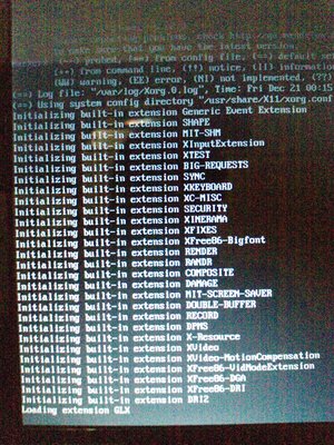

В режиме сингл юзера грузится до иксов и останавливается. Появляется командная строка пишу: startx После этого несколько раз мигает цветными полосами и останавливается.

Гружусь в сингл режиме, когда выскакивает консоль ifconfig eth0 up, пингуется вроде нормально но все равно ...retrieving failed: curl failed: exited with6

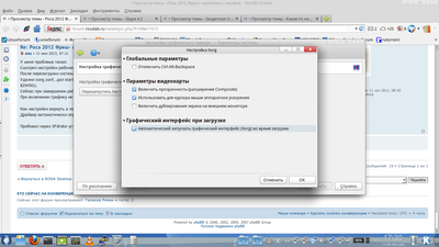

У меня проблема такая:
Смотрел настройки рабочего стола, открыл настройки графического сервера, но при выходе вместо отмены нажал "ОК" (стояла vesa).
После перезагрузки система вышла в командную строку, при команде startx заругалась на xorg.conf.
Удалил xorg.conf, дал startx, графика загрузилась. Изменил в настройках графического сервера vesa на intel (плата P5GC-MX/1333 встроенное видео Intel 82945G).
Сейчас при завершении работы даёт только выбор "Завершить сеанс".
При включении графику не загружает, выходит в командную строку. Графика через startx и т.д.
Как настройки вернуть в первоначальное состояние?
Драйвер автоматически определился при установке системы. Почему автоопределение не работает после установки?
Пробовал через XFdrake установить nouveau, nv - после этого только создаёт xorg.conf и потом выдаёт ошибку, пока его не удалишь.

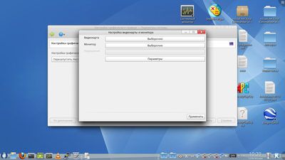

Сейчас попробовал, "поэкспериментировал".
Перешел на Vesa (сбросил на "по умолчанию"): Для этого пришлось удалять xorg.conf (о чем забыл вам сказать).
После еще раз перезагружался, все нормально идет, Xorg.conf с параметрами "по умолчанию" не создается (чтобы посмотреть, что он выбирает).

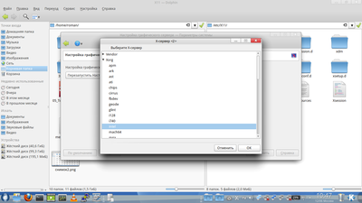

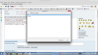

У вас ХFdrake выбирает, скорее всего этот (из своей базы) Вам надо пробовать из "Vendor" а не из Xorg: Вам остается, только подобрать один из четырех (скрин с блоком драйверов vendor/intel в прошлом сообщении)
Настроил драйвер, снова на свой, (Intel 810 and later) (пока с новыми параметрами не перезагружался). Создался файл Xorg.conf с параметрами: Так, что еще можно попробовать, загрузившись с LiveFlesh или LiveCD попробовать откорректировать в Xorg.conf драйвер на тот который вам больше подходит.

Re: Роса 2012 Фреш- проблемы с иксами.
Подошёл Intel 810 and later из VENDOR/Intel.
Не хватает механизма автоподбора, т.е. при установке дистрибутива он работает, а как его запустить в работающей системе в подобных случаях?
Перебирать драйверы слишком длинный и неудобный путь.

А если при этом случайно подтвердить vesa, то опять всё поломается?PastorDi писал(а):xorg.conf нужен только для проприетарных дров. Если вы пользует любые другие, тогда руками удаляйте его (если создали).
Чтобы выбирать драйвер при загрузке, в Грабе2 в параметрах ядра можете попробовать типа: xdriver=vesa или xdriver=i810 или xdriver=intel и т.д.
Проще через XFdrake выбрать "intel 810 and later" (в моём случае). Только для этого надо сначала понять, какой нужен.
Не хватает автоматического определения.
У меня тоже было, что если при установленном свободном драйвере nvidia еще раз его выбрать в xfdrake, или отказаться от выбора проприетарного или если ошибка скачивания проприетарного, то все падало со страшным свистом и даже до командной строки не доходило. Приходилось xorg удалять.http://bugs.rosalinux.ru/show_bug.cgi?id=2148
