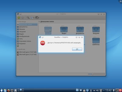

1. Не работает Аутентификация:
Проходит все этапы, запрашивает пароль администратора и всё - ни ошибок, ни привета, закрывается и всё.

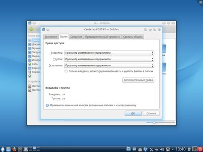

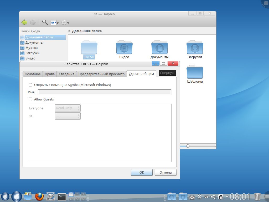

2. Проблемы с открытием общих папок:
Т.к. "Центра управления" сейчас нет, то настройки доступа через свойства папки не работают и не сохраняются после перезагрузки, Роса сеть Windows видит, но не удаётся зайти ни на один компьютер.
В RC этих проблем не было.

И удалите секцию !FRESH из smb.conf - будем KDE настраивать... Также попробуйте банально вначале убрать восклицательный знак...

Восклицательный знак убрал.

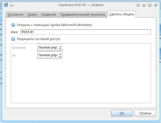

Установил.akdengi писал(а):Почему не надо? Если хотите рабочее получить, то надо. И вдруг именно у вас фикс не заработает
Сделал настройку через свойства папки.
Перезагрузился. Настойки не слетают.

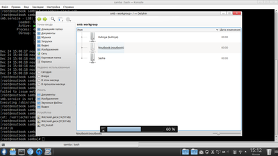

Windows Росу увидел, но вот Роса сама себя в сети видеть так и не хочет и не заходит на windows ни с каким паролем.

В Росе доступ к нужной папке настраивается из свойств этой папки (без бубна):
Есть один вопрос, если из Windows переносишь файл в открытую папку Росы, то из windows его можно редактировать, а если из Росы - нет прав. Так и должно? При этом права доступа включены:
И если права дать тем, кто в списке прямо из Windows, то можно редактировать из Росы:
P.S. Аутентификацию не проверял, боюсь, что она всё сломает.
Сеть заработала с расшаренными папками в Windows и Росе!
Единственное, что пришлось поправить - это в smb.conf параметр workgroup изменить на реальный.

Re: ROSA Desktop.Fresh 2012 - работа в локальной Windows сети
На предпоследнем скриншоте я вижу что группа и владелец sa, и разрешение на полный оступ всем для папки. А файлы в папке какие права имеют? Dolphin имеет такое свойство сохранять файлы с правами указанными в системе а не наследовать права папки. Тоже не раз обжигался. Я решал так: Учищаю папку полностью, потом в этом окошке нажимаю "Дополнительные права и ставлю галочку Бит SUID и Бит SGID - это указывает что все файлы в папке должны наследовать права на пользователя и группу. Потом просто перенесите файлы обратно. При переносе права должны встать правильно и новые будут наследовать права родительской папки. иначе начнётся мешанина.
Форумный троль обыкновенный.
Пробую:Константин писал(а): Я решал так: Учищаю папку полностью, потом в этом окошке нажимаю "Дополнительные права и ставлю галочку Бит SUID и Бит SGID - это указывает что все файлы в папке должны наследовать права на пользователя и группу.
Выполняю и проверяю права файла:Константин писал(а):Потом просто перенесите файлы обратно. При переносе права должны встать правильно и новые будут наследовать права родительской папки. иначе начнётся мешанина.
Для скопированного из Windows всё попрежнему: Наследование не работает, из Росы открывает только на чтение.
Редактировать удаётся, если сделать копию этого файла.

Сегодня проверил в R1 проблему с правами в общей папке.
Результат такой:
Если из windows копируешь, переносишь, создаёшь текстовый файл или изображение - Роса даёт возможность редактировать и сохранять.
Если из windows (и даже из другой РОСЫ в сети) копируешь, переносишь, создаёшь документ OpenOffice (MS Office), то Роса даёт только посмотреть...
Чтобы открыть такой документ для редактирования - его нужно скопировать (без разницы куда). И именно скопировать, а не перенести.
Получается, проблема с ОО? Как-то не так права понимает?
Результат такой:
