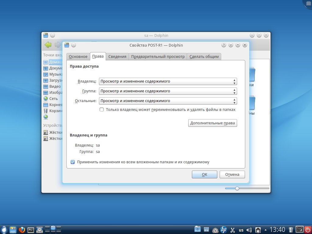

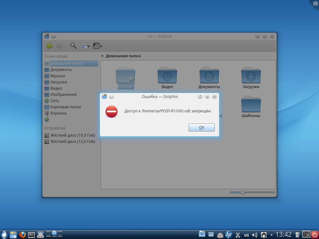

2. Проблемы с открытием общих папок:
Т.к. "Центра управления" сейчас нет, то настройки доступа через свойства папки не работают и не сохраняются после перезагрузки, Роса сеть Windows видит, но не удаётся зайти ни на один компьютер.
В RC этих проблем не было.

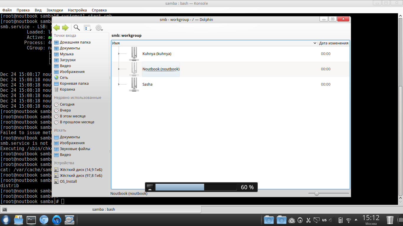

4.попытался открыть доступ через свойства - не работает:
Сеть видит, но ни на один компьютер ни с каким паролем доступа нет, сама себя в сети не видит и с windows тоже Росу не видно. В RC этих проблем не было
5.перезагрузился, настройки доступа не сохраняет
6.установил system-config-samba
7.попытался открыть доступ через system-config-samba - не работает (Сеть видит, но ни на один компьютер ни с каким паролем доступа нет, сама себя в сети не видит и с windows тоже Росу не видно.)
8.перезагрузился, проверил - не работает.

Дайте вывод пожалуйста
cat * | grep GROUP

И сделайте
systemctl enable smb
Чтобы не быть голословным вот у меня как сейчас - выделен ноутбук с обновленными пакетами + одна линь машина и одна виндовая

cat /etc/samba/* | grep GROUP
и от root
systemctl enable smb.service
Re: ROSA Desktop.Fresh 2012 - работа в локальной Windows сети
akdengi писал(а):cat /etc/samba/* | grep GROUP
и от root
$ cat /etc/samba/* | grep GROUP
cat: /etc/samba/passdb.tdb: Отказано в доступе
cat: /etc/samba/secrets.tdb: Отказано в доступе
workgroup = WORKGROUP
# cat /etc/samba/* | grep GROUP
Двоичный файл (стандартный ввод) совпадает
# systemctl enable smb.service
smb.service is not a native service, redirecting to /sbin/chkconfig.
Executing /sbin/chkconfig smb on
Ничего не изменилось

На предпоследнем скриншоте я вижу что группа и владелец sa, и разрешение на полный оступ всем для папки. А файлы в папке какие права имеют? Dolphin имеет такое свойство сохранять файлы с правами указанными в системе а не наследовать права папки. Тоже не раз обжигался. Я решал так: Учищаю папку полностью, потом в этом окошке нажимаю "Дополнительные права и ставлю галочку Бит SUID и Бит SGID - это указывает что все файлы в папке должны наследовать права на пользователя и группу. Потом просто перенесите файлы обратно. При переносе права должны встать правильно и новые будут наследовать права родительской папки. иначе начнётся мешанина.

Константин писал(а): Я решал так: Учищаю папку полностью, потом в этом окошке нажимаю "Дополнительные права и ставлю галочку Бит SUID и Бит SGID - это указывает что все файлы в папке должны наследовать права на пользователя и группу.
Пробую:
Константин писал(а):Потом просто перенесите файлы обратно. При переносе права должны встать правильно и новые будут наследовать права родительской папки. иначе начнётся мешанина.
Выполняю и проверяю права файла:
Для скопированного из Windows всё попрежнему: Наследование не работает, из Росы открывает только на чтение.
Редактировать удаётся, если сделать копию этого файла.

Сегодня проверил в R1 проблему с правами в общей папке.
Результат такой:
Если из windows копируешь, переносишь, создаёшь текстовый файл или изображение - Роса даёт возможность редактировать и сохранять.
Если из windows (и даже из другой РОСЫ в сети) копируешь, переносишь, создаёшь документ OpenOffice (MS Office), то Роса даёт только посмотреть... :crazy:
Чтобы открыть такой документ для редактирования - его нужно скопировать (без разницы куда). И именно скопировать, а не перенести.
Получается, проблема с ОО? Как-то не так права понимает?

# ls -al Text.txt
-rwxr--r-- 1 nobody nogroup 45 июня 18 13:02 Text.txt*
# ls -al OO.odt
-rwxr--r-- 1 nobody nogroup 8062 июня 18 13:03 OO.odt*
Права одинаковые.
И ещё, LibreOffice легко открывает, редактирует, сохраняет текстовые файлы созданные НЕ в LO.
Т.е. блокируются только файлы MS Office и LO: odt, doc, rtf и текстовые файлы созданные самим LO.
и при попытке "Применить изменения ко всем вложенным...":
возвращает:
Но если удалить все файлы LO, то применение изменений к другим файлам начинает работать.
В Марафоне те же проблемы, вчера проверил.
Какие-то особые права для документов LO(OO) :unknown:
