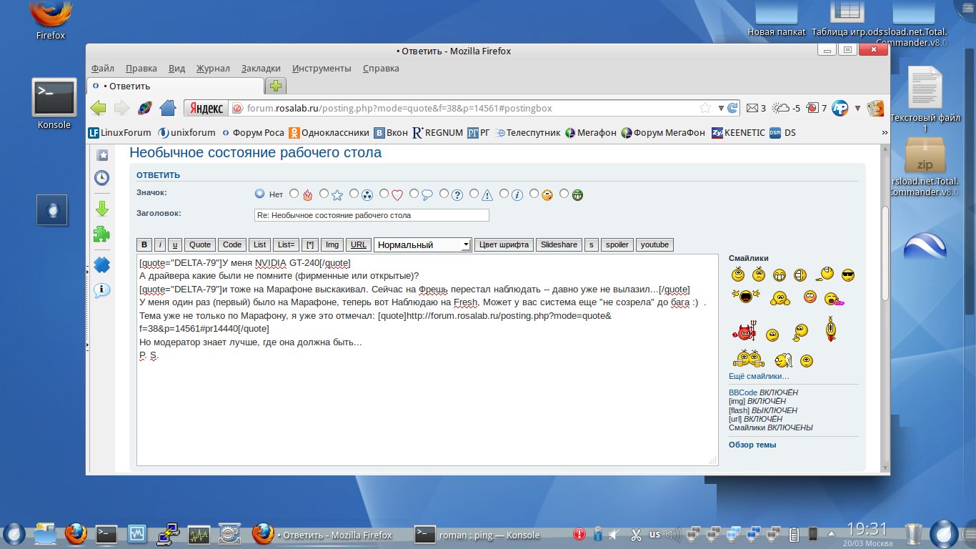

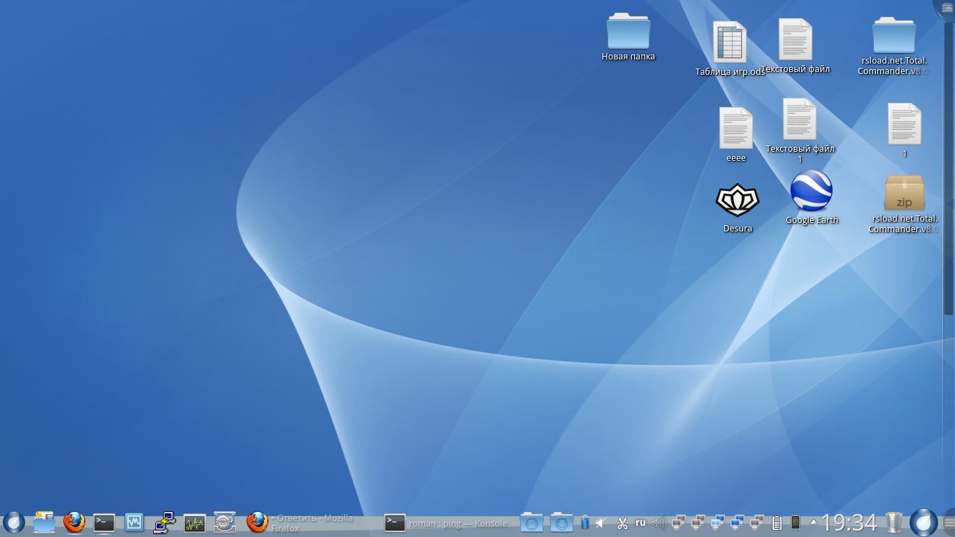

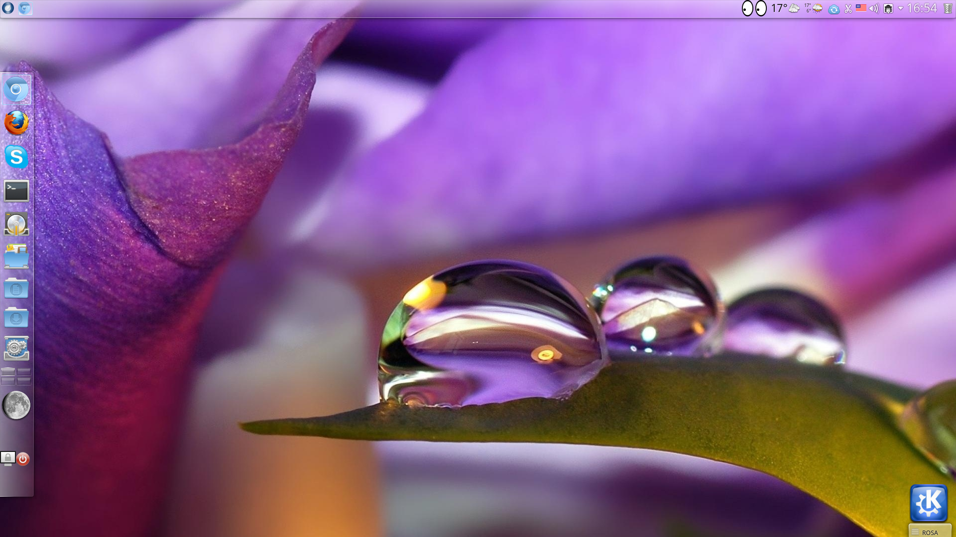

Включил, сейчас, ноут и обнаружил необычное состояние рабочего стола (см. вложение). Вечером было все нормально, никаких настроек не менял.
Кратко опишу: нижняя часть скрыта фоном рабочего стола, верхняя часть с прокруткой.
Это, какая-то новая фича, новая концепция или баг для Helpdesk?

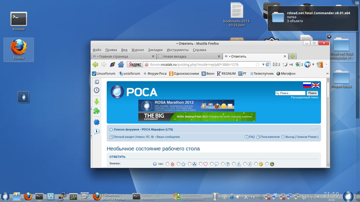

Re: Необычное состояние рабочего стола

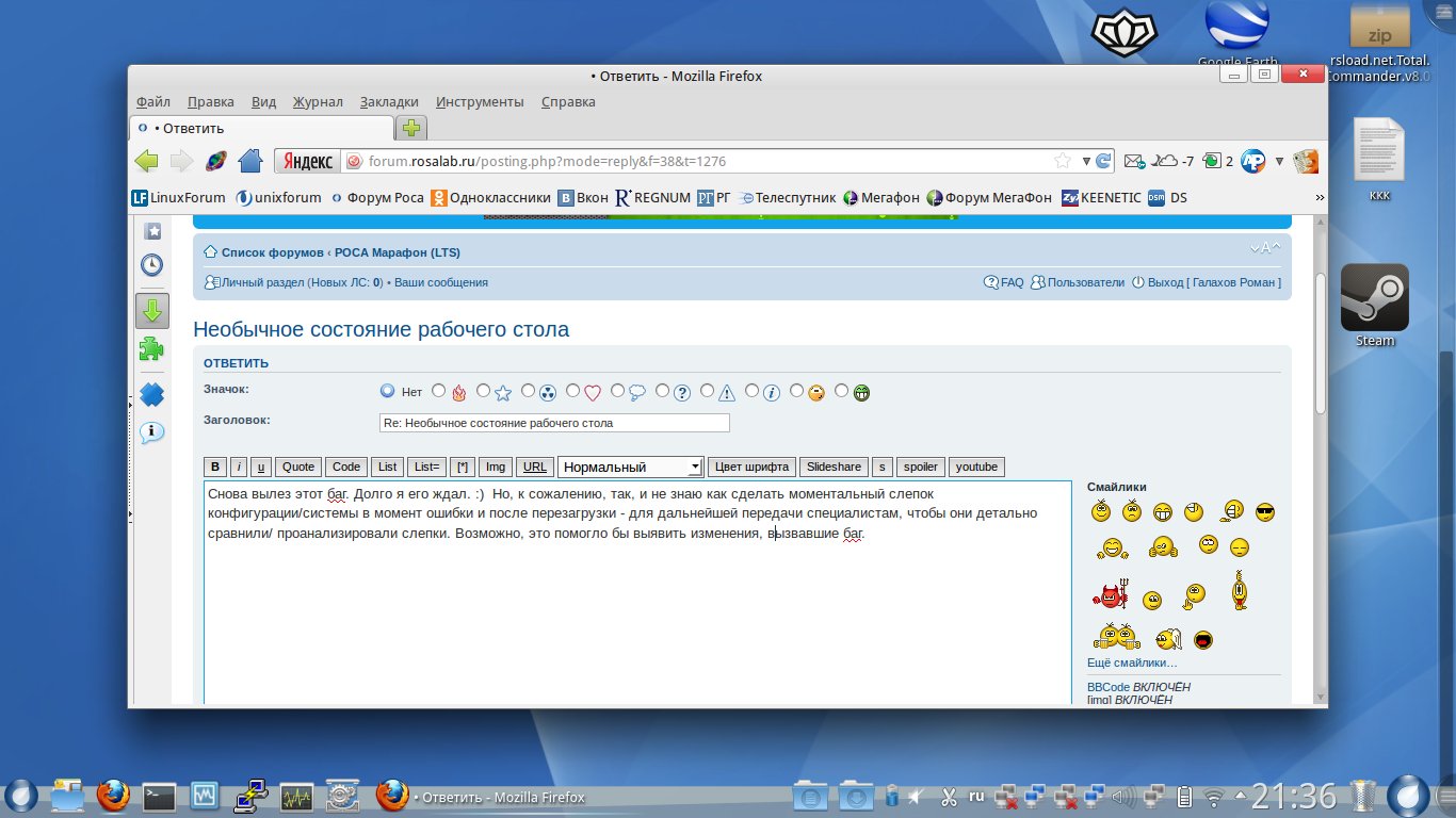

Снова вылез этот баг. Уже на 2012.1 fresh. Долго я его ждал.
Но, к сожалению, так, и не знаю как сделать моментальный слепок конфигурации/системы в момент ошибки и после перезагрузки - для дальнейшей передачи специалистам, чтобы они детально сравнили/ проанализировали слепки. Возможно, это помогло бы выявить изменения, вызвавшие баг.

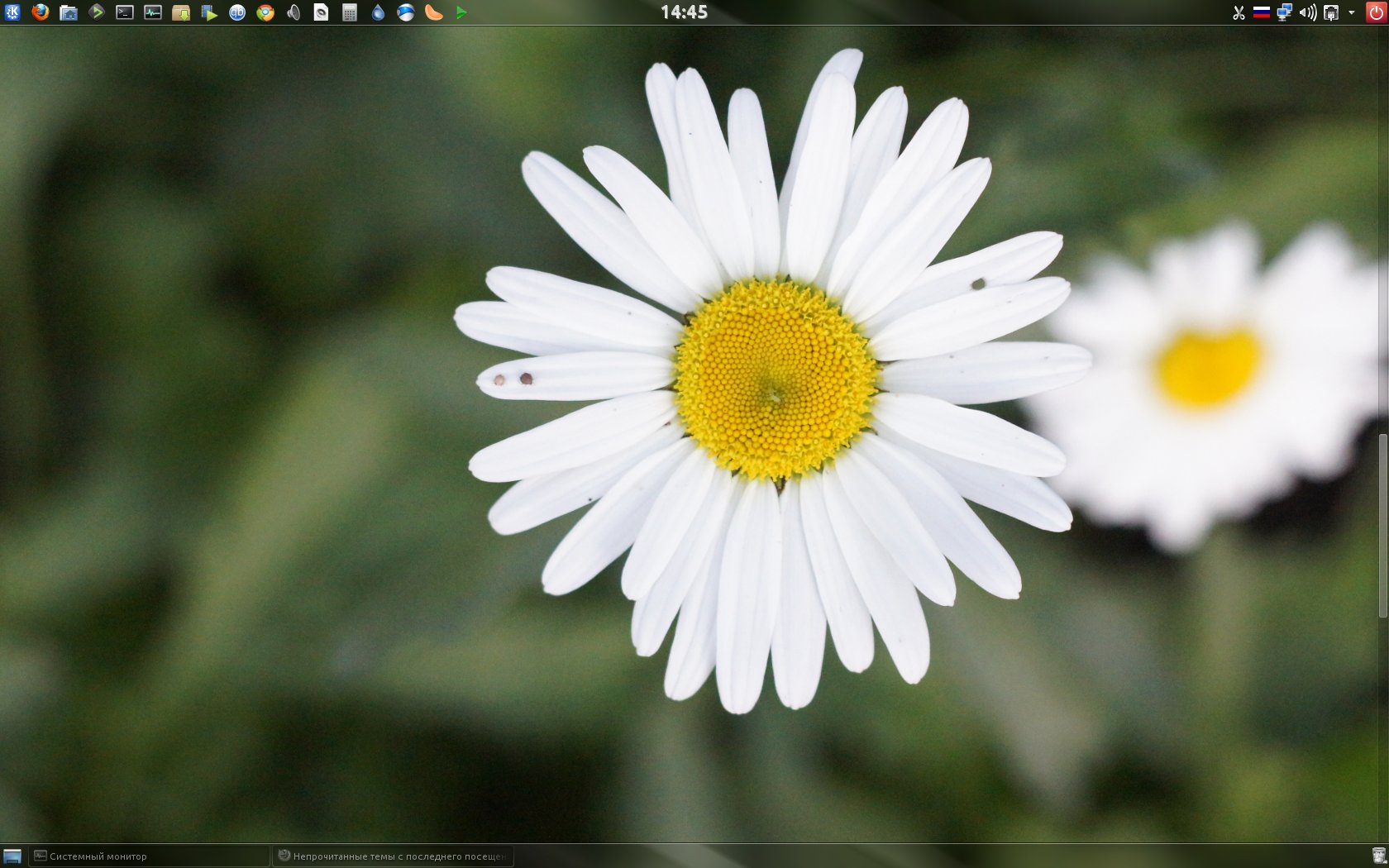

У меня сейчас KDE 4.9.5. При этом баг вылезает не каждый раз.

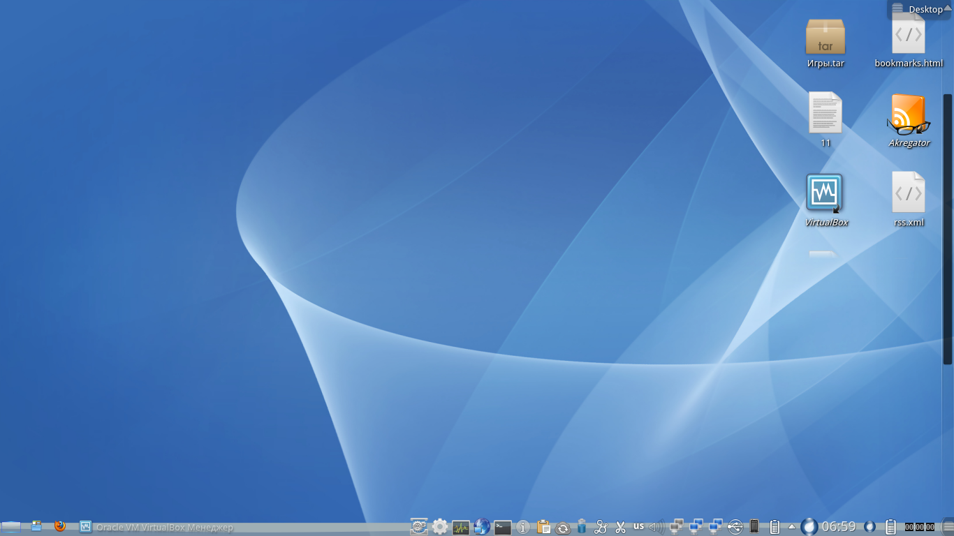

Как проявляется: Сразу после загрузки рабочего стола вижу прокрутку + "нижнюю панель" примерно, на всю ширину экрана, с фоном рабочего стола, скрывающую иконки внизу рабочего стола. Прокрутка вверх не помогает. Если только нижние иконки перенести на верхнюю половину раб. стола, прокрутка уберется, но перенести иконки вниз уже не получится (мешает панель). При этом у меня не установлены выезжающие панели. В трее есть StackFolder, но он связан с папками, где максимум 3 ярлыка.

Ответ в начале прошлого моего поста: "У меня сейчас KDE 4.9.5. При этом баг вылезает не каждый раз." Имелось ввиду не каждую загрузку.Проблема сидит где-то во взаимодействии Kwin и панели Plasma, которая прыгает туда-сюда, и очень напоминает классическое состояние гонки, каковое по определению не воспроизводится по желанию, вот в чём проблема. Вы видите проблему каждый раз при включении компьютера или же не всегда?
Stack Folders - удалил апплет, облако в первом снимке - Rosa Sinc - облако 2Safe - Удалил. Что еще? Как понять какой апплет стандартный, а какой нет?1)Убрать с рабочего стола все нестандартные апплеты и панели, которые не входят в состав стандартного KDE SC. (например, док на одном из снимков экрана - явно стороннее приложение; другой пример - Stack Folders, это разработка Mandriva, соотв-но у меня такого апплета нет.)
Если найду способ перенести на рабочий стол индикатор батареи, управление Knetworkmanager и часы, то панель мне, в принципе, будет не нужна.2)Проверить, появляется ли баг в отсутствие панелей и доков на экране. Пусть будет просто чистый стол типа FolderView, как и сейчас, но без единой панели. Не обязательно пользоваться компьтером в таком режиме постоянно, но при наличии свободного времени будет полезно провести такой эксперимент и несколько раз (в идеале проверять в течение нескольких дней) загрузиться без панелей. Посмотрим, что будет, действительно ли тут замешана панель; будет здорово, если проблема проявится в отсутствие панелей

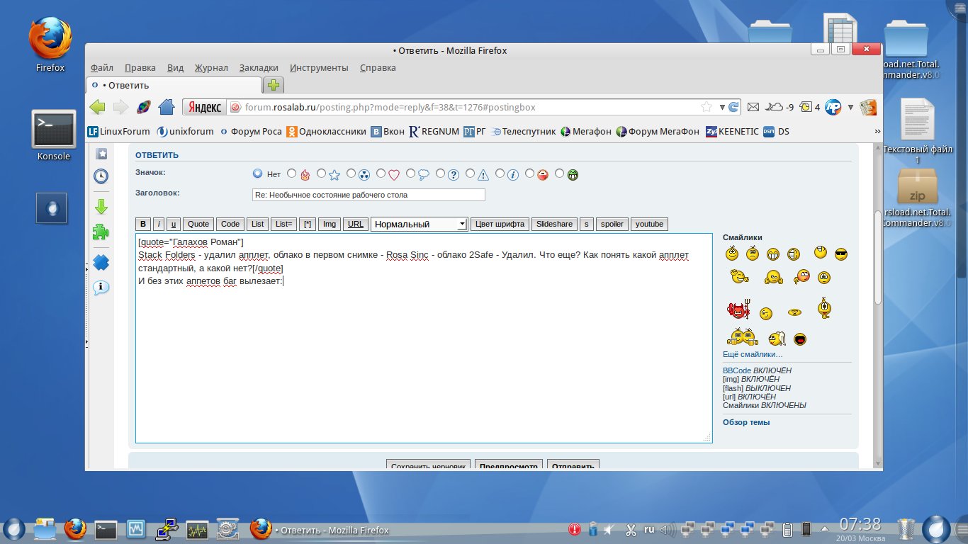

И без этих апплетов баг вылезает:Галахов Роман писал(а): Stack Folders - удалил апплет, облако в первом снимке - Rosa Sinc - облако 2Safe - Удалил. Что еще? Как понять какой апплет стандартный, а какой нет?

У меня такой же баг, последние три дня регулярно появляется через две три перезагрузки.
AMD Athlon 64 X2 6400+ NVIDIA GeForce 8800GT Kubuntu 12.10
Удалением .kde4 не лечится, а если и лечится то временно.

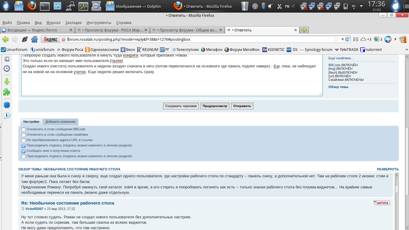

Создал нового (чистого) пользователя и неделю входил сначала в него (потом переключался на основного где панель поднял наверх) - Баг, пока, не наблюдал ни на новой ни на основной учетке. Это, думаю, показывает, что баг появляется, когда в папке .kde произойдут определенные изменения (например, как у меня - увеличение размера папки).VictorR2007 писал(а):Ну тут сложно судить. Роман не создал нового пользователя без дополнительных настроек.
А если судить по скринам, там большая свалка из всяких виджетов.
Не могу даже предположить, что там настроено.
Я попробовал сжать свой каталог .kde4 в архив.
На выходе получил 28 KB.
Но я не учитываю что у Романа предположительно количество установленного софта
может переваливать за 13 страниц меню. Было где-то об этом.
По любому, сложно судить о всех нюансах установки Романа.
Попробую создать нового пользователя и кинуть туда конфиги, которые приложил Роман.
Это только если он напишет имя пользователя.
Еще неделю решил включать сразу основную учетку с панелью вверху. Потом верну все по старому (панель вниз) - если снова баг появится, то, думаю, он появляется, только когда есть нижняя панель, так как, просмотрев скрины с https://bugs.kde.org/show_bug.cgi?id=294795#c4 и с этой темы - не нашел скрин, где баг появился бы без нижней панели: везде или нижняя, или нижняя + верхняя.

После возвращения панели вниз баг появился снова (на вторую загрузку системы после перевода панели вниз):
Я так понимаю, что нижнее положение панели на что-то сильно влияет, приводя к появлению бага.
