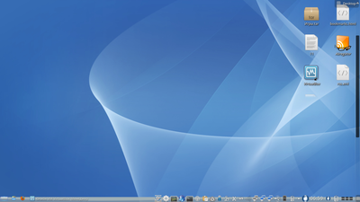

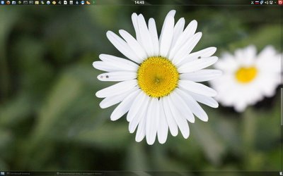

Включил, сейчас, ноут и обнаружил необычное состояние рабочего стола (см. вложение). Вечером было все нормально, никаких настроек не менял.
Кратко опишу: нижняя часть скрыта фоном рабочего стола, верхняя часть с прокруткой.
Это, какая-то новая фича, новая концепция или баг для Helpdesk?

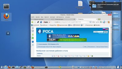

Снова вылез этот баг:
Видно, мне на него везет. Возможно, будет и дальше появляться. Может быть я смогу его зафиксировать, были бы знания. С английским плохо - я не могу полноценно участвовать в багтрекере, что указан выше. Но если кто сможет подсказать как сделать моментальный слепок конфигурации/системы в момент ошибки и после перезагрузки, попробую поймать.

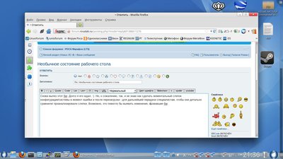

Здравствуйте! Не успел утром отписаться, Отвечаю.
У меня сейчас KDE 4.9.5. При этом баг вылезает не каждый раз.
Как проявляется: Сразу после загрузки рабочего стола вижу прокрутку + "нижнюю панель" примерно, на всю ширину экрана, с фоном рабочего стола, скрывающую иконки внизу рабочего стола. Прокрутка вверх не помогает. Если только нижние иконки перенести на верхнюю половину раб. стола, прокрутка уберется, но перенести иконки вниз уже не получится (мешает панель). При этом у меня не установлены выезжающие панели. В трее есть StackFolder, но он связан с папками, где максимум 3 ярлыка.

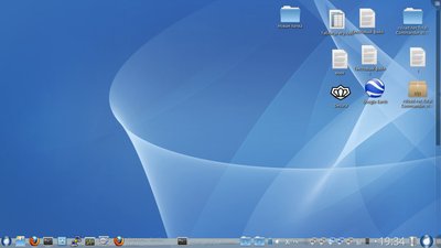

Stack Folders - удалил апплет, облако в первом снимке - Rosa Sinc - облако 2Safe - Удалил. Что еще? Как понять какой апплет стандартный, а какой нет?
2)Проверить, появляется ли баг в отсутствие панелей и доков на экране. Пусть будет просто чистый стол типа FolderView, как и сейчас, но без единой панели. Не обязательно пользоваться компьтером в таком режиме постоянно, но при наличии свободного времени будет полезно провести такой эксперимент и несколько раз (в идеале проверять в течение нескольких дней :) ) загрузиться без панелей. Посмотрим, что будет, действительно ли тут замешана панель; будет здорово, если проблема проявится в отсутствие панелей
Если найду способ перенести на рабочий стол индикатор батареи, управление Knetworkmanager и часы, то панель мне, в принципе, будет не нужна.

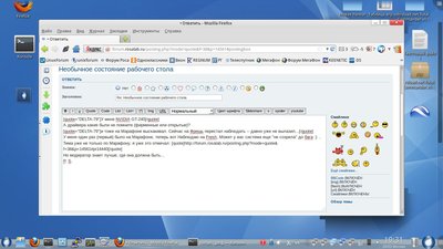

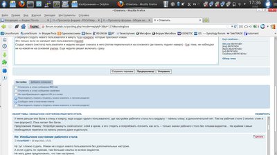

P. S. Снова наблюдаю баг:
Pulfer писал(а):Есть ещё вариант попробовать использовать другой движок/тему KSplash. И посмотреть, будет ли воспроизводиться баг.
Подскажите, пожалуйста, как это сделать - что-то не могу найти, где это настраивается.

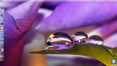

Сейчас снова наблюдаю баг.

Re: Необычное состояние рабочего стола
Сообщение isemenov »
В любом случае, вопрос про панель остаётся в силе. Попробуйте убрать все панели и доки с экрана на некоторое время и посмотрите, проявится ли проблема.
Спасибо!
DELTA 79, Вы не могли бы временно перенсти верхнюю панель вниз и посмотреть, появится ли пролема? Спасибо!
Вот уже что-то вырисовывается, на bugs.kde.org один пользователь тоже пришёл к выводу, что виновата панель, но точной информации пока что (без применения GDB) нет.
isemenov писал(а):DELTA 79, Вы не могли бы временно перенсти верхнюю панель вниз и посмотреть, появится ли пролема? Спасибо!
У меня раньше она была и снизу и сверху, еще создал одного пользователя, где настройки рабочего стола по стандарту -- панель снизу, а дополнительной нет. Там на рабочем столе 2 иконки: стим и тим фортрес2. Пока летает без багов.
Предложение Роману: Попробуй закинуть свой каталог .kde4 в архив, а его стереть и попробовать погонять как есть -- только значки рабочего стола без плазма-виджетов... На крайняк самые необходимые перенеси на панель (можно даже отдельную.
Сообщение Aleksandru »
У меня такой же баг, последние три дня регулярно появляется через две три перезагрузки.
AMD Athlon 64 X2 6400+ NVIDIA GeForce 8800GT Kubuntu 12.10
Удалением .kde4 не лечится, а если и лечится то временно.

Создал нового (чистого) пользователя и неделю входил сначала в него (потом переключался на основного где панель поднял наверх
) - Баг, пока, не наблюдал ни на новой ни на основной учетке. Это, думаю, показывает, что баг появляется, когда в папке .kde произойдут определенные изменения (например, как у меня - увеличение размера папки).
Еще неделю решил включать сразу основную учетку с панелью вверху. Потом верну все по старому (панель вниз) - если снова баг появится, то, думаю, он появляется, только когда есть нижняя панель, так как, просмотрев скрины с https://bugs.kde.org/show_bug.cgi?id=294795#c4 и с этой темы - не нашел скрин, где баг появился бы без нижней панели: везде или нижняя, или нижняя + верхняя.
После возвращения панели вниз баг появился снова (на вторую загрузку системы после перевода панели вниз):
Я так понимаю, что нижнее положение панели на что-то сильно влияет, приводя к появлению бага.
