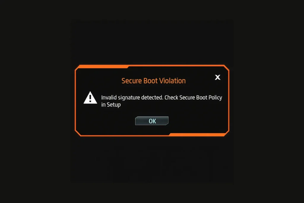

При этом, указанная выше фича не отключаемая, т.е. с актуальным "firmware UEFI BIOS" на мат.плате пользователи не смогут загрузить операционную систему, получая в ответ что-то типа такого:

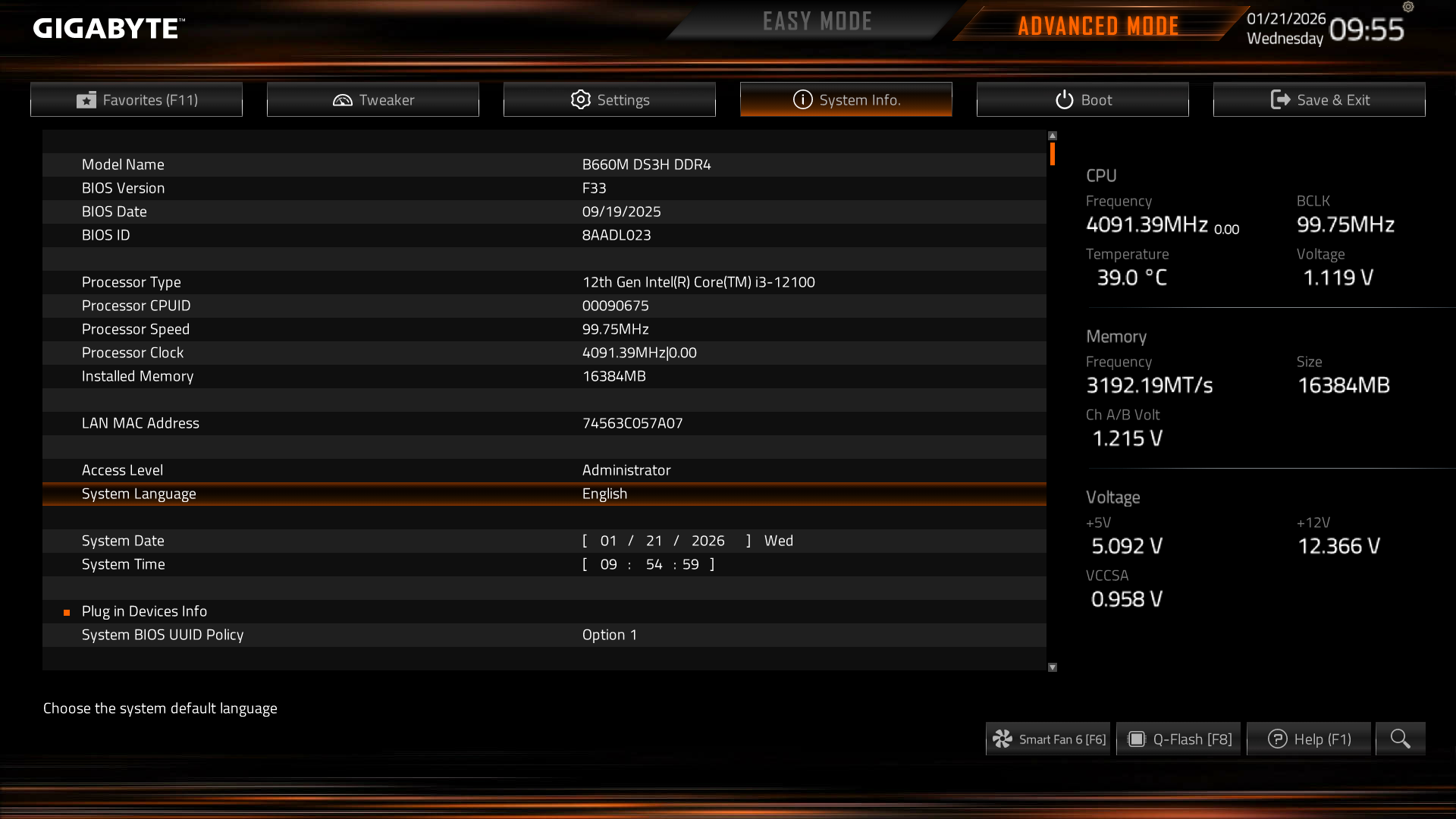

Имею "плохую" привычку обновлять "firmware UEFI BIOS" мат.плат и делаю это часто и постоянно;
1.

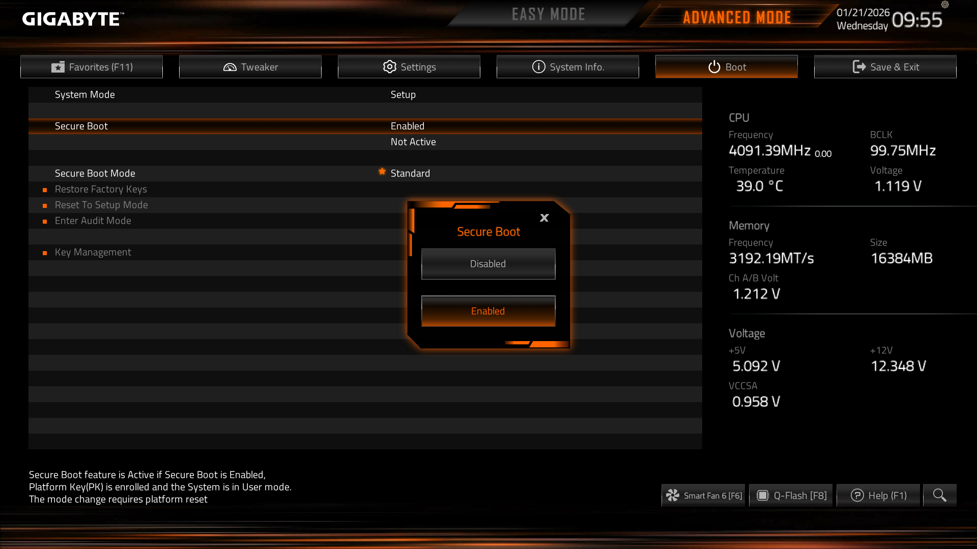

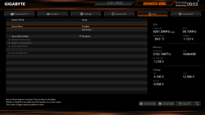

Например, имеем установленную операционную систему в режиме "EFI", включённым "Secure Boot" и, что важно, включённым "TPM" на "GIGABYTE B660M DS3H DDR4". Поясню, что эта установка производилась несколько лет назад, ещё с дистрибутива "R12", поэтому уже не упомню что и как было:
2.
До обновления "firmware UEFI BIOS" до крайней версии, "Secure Boot" как включается, так и отключается, операционная система загружается и при включённом "Secure Boot" (обратите внимание на режим "System Mode" он в состоянии "Setup"):

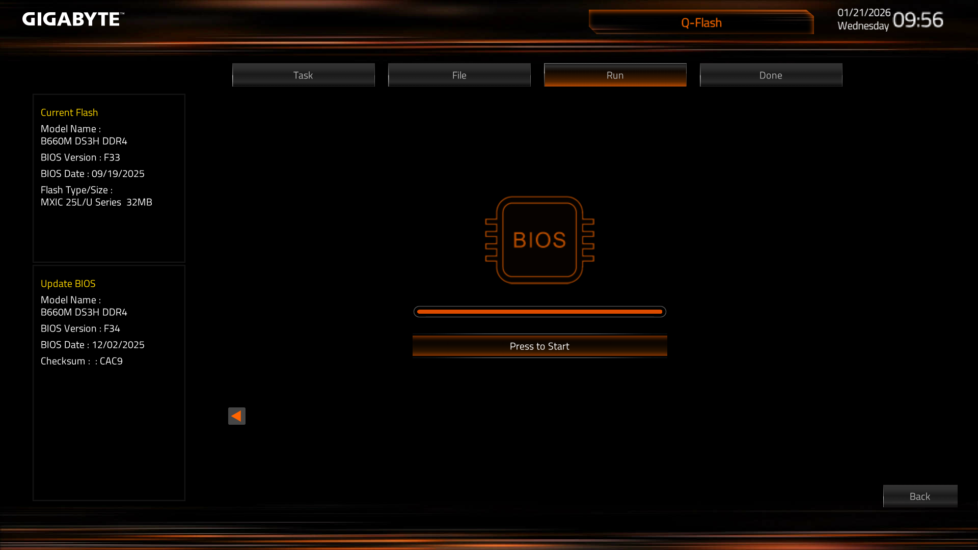

3.
Выполняем обновление "firmware UEFI BIOS" до крайней версии:
4.

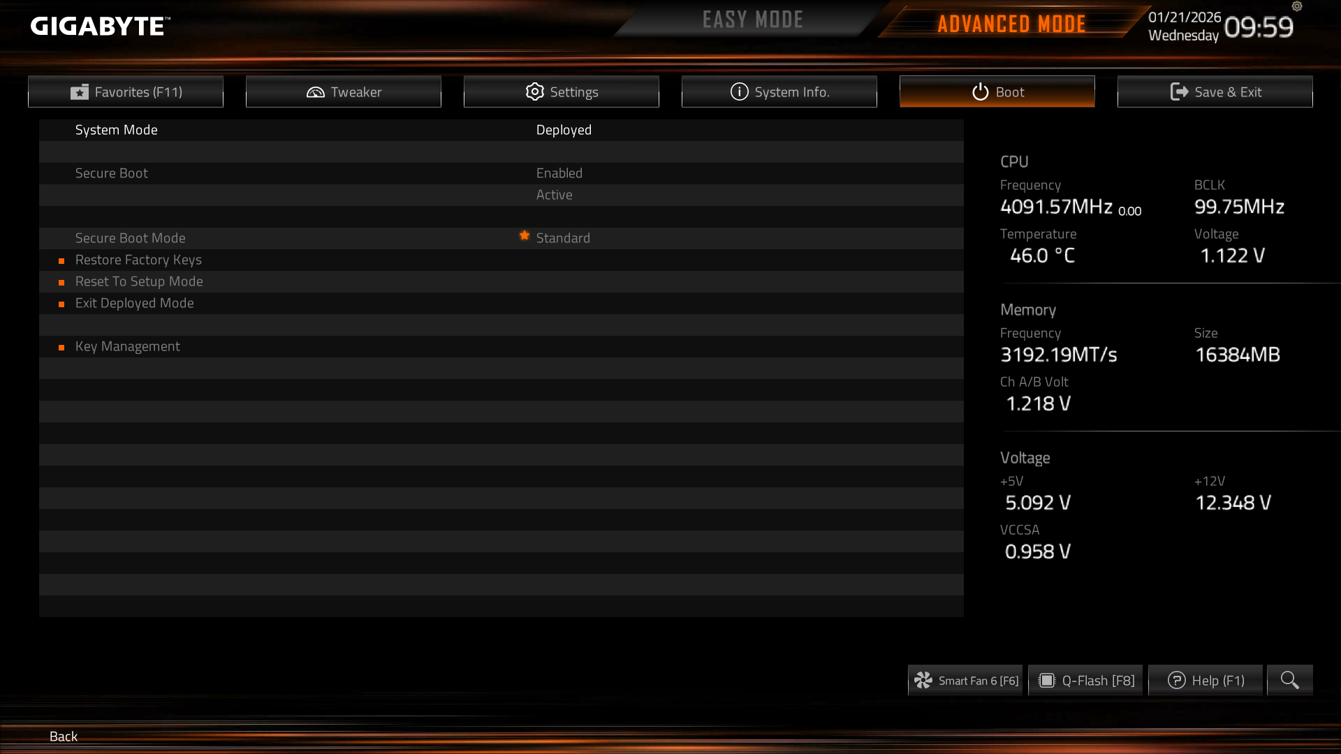

После обновления и перезагрузки получаем ошибку загрузки операционной системы из этого сообщения.
"Secure Boot" становится неотключаемым, а режим "System Mode" переходит в состояние "Deployed":

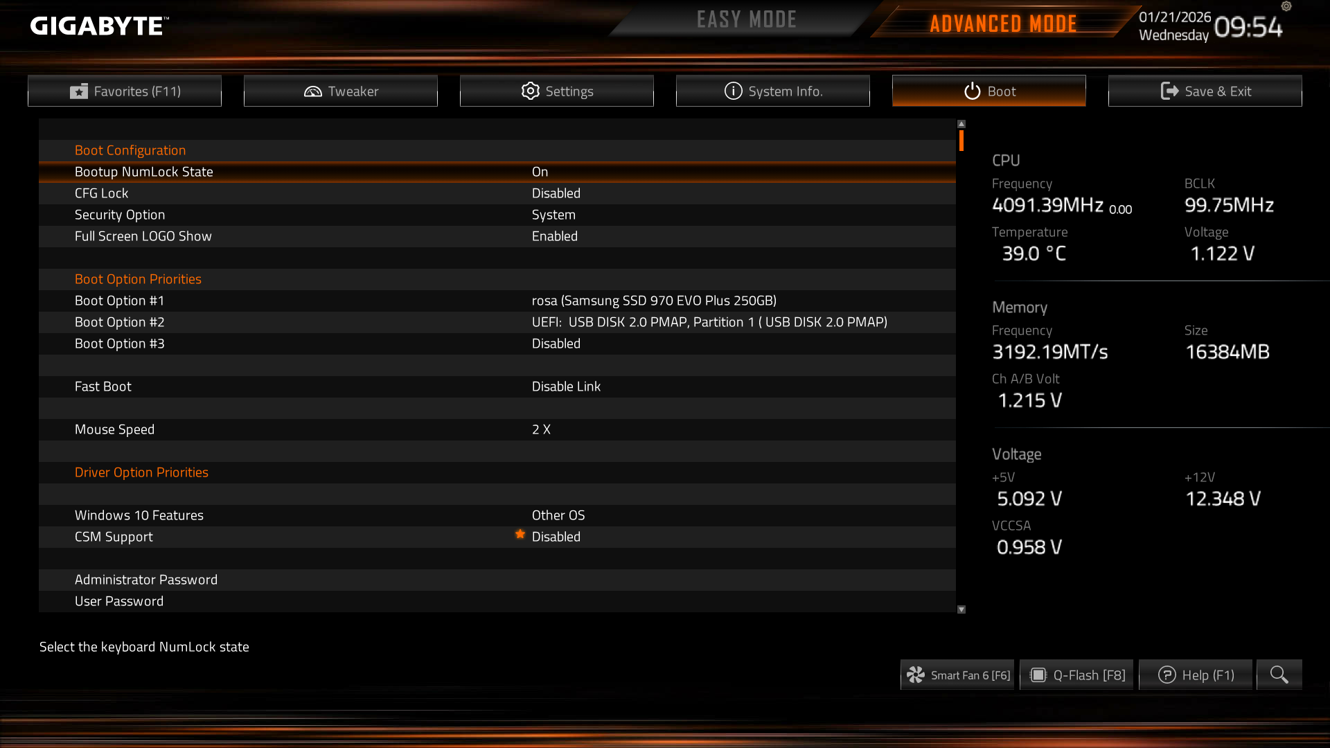

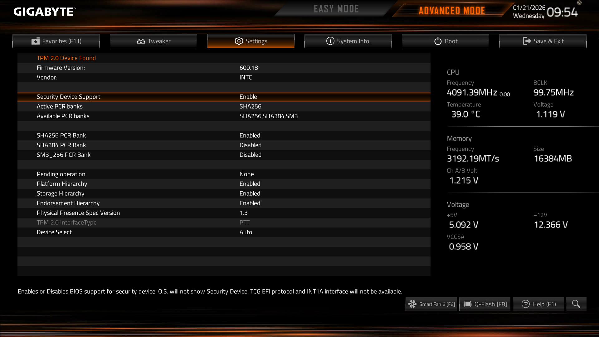

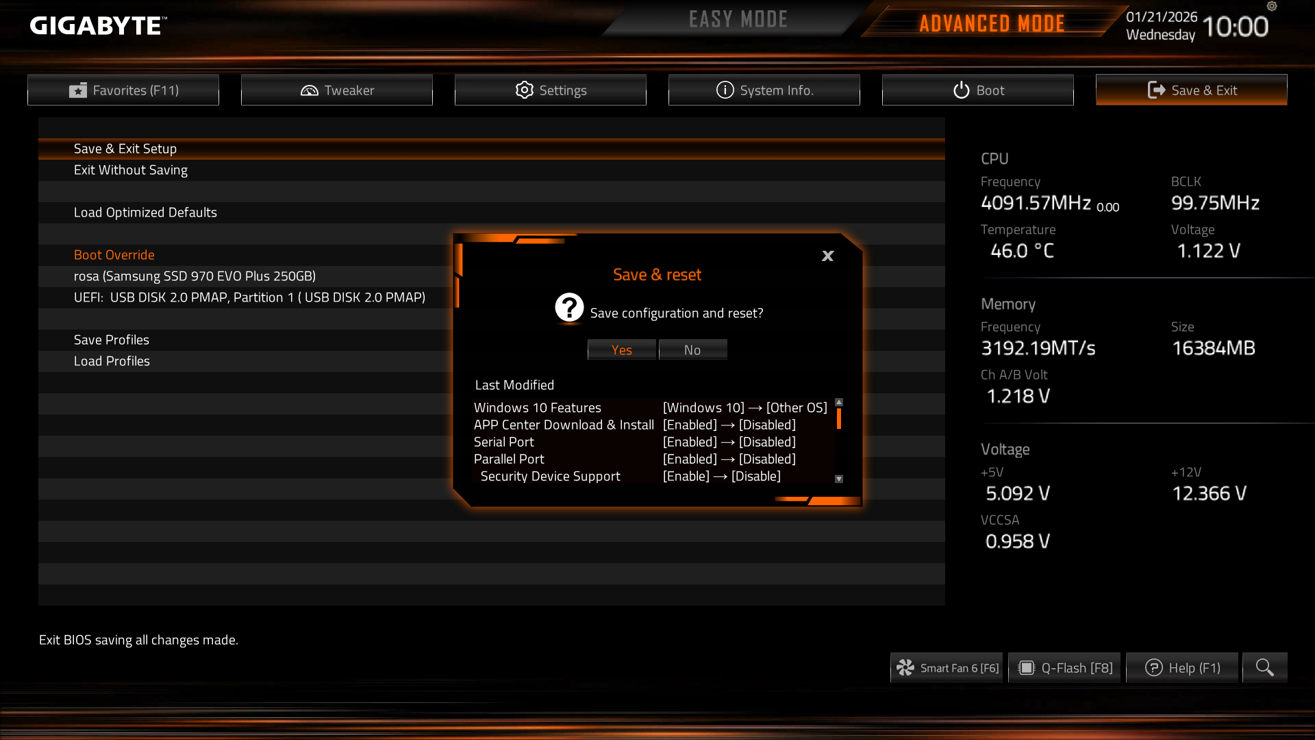

5.
Для того, что бы разблокировать страницу настроек "Secure Boot", требуется сначала отключить "TPM", выполняю:
6.
После сохранения изменений и перезагрузки появляется возможность изменять настройки на странице "Secure Boot":

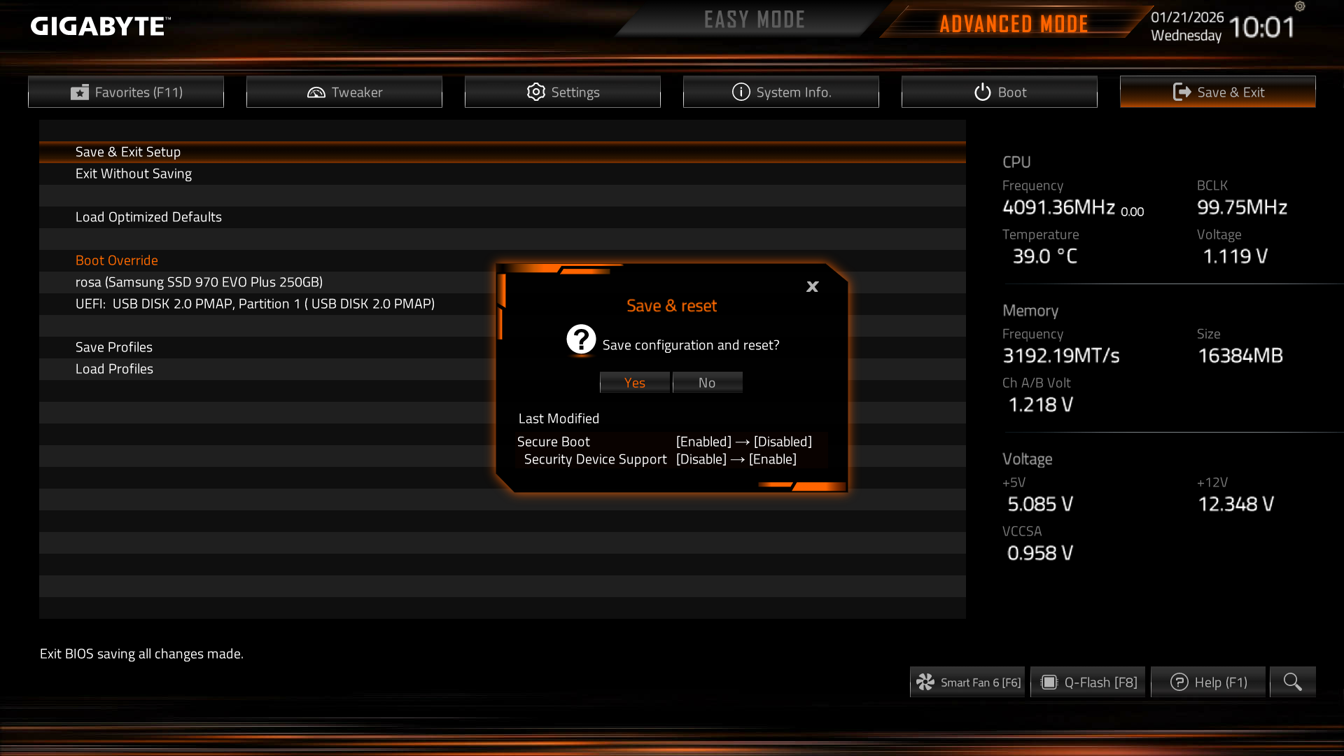

7.
После отключаю "Secure Boot" и включаю "TPM":
8.
По окончанию загружаю ранее установленную операционную систему "РОСА ФРЕШ R13.1" с отключённым "Secure Boot".
